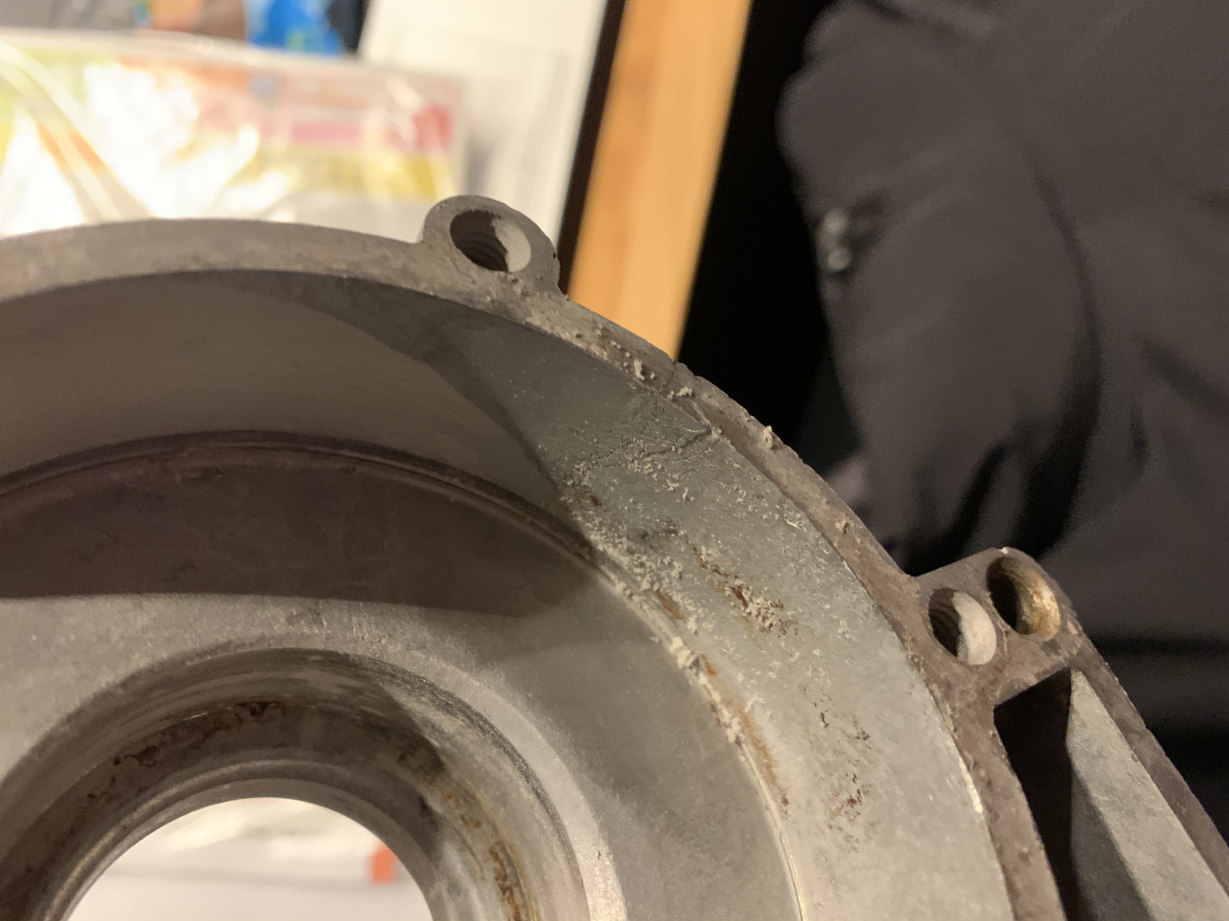

Danke für die zahlreichen Antworten! Wo könnte ich das Gehäuse denn schweißen lassen ? Mit WIG verlaufen lassen klingt gut 👍
Guten Abend zusammen, habe mir einen M541 Motor gekauft und diesen komplett zerlegt. Hab die Gehäusehälften mit Glasperlen strahlen lassen und wollte diesen jetzt komplett neu aufbauen. ( 85ccm, 5 Gang .....)
Jetzt ist mir aber leider ein Riss aufgefallen
was sagt ihr dazu ? Gibt es noch eine Möglichkeit den ganzen Spaß zu nutzen oder ist mein gekauftes Gehäuse Schrott ? -
