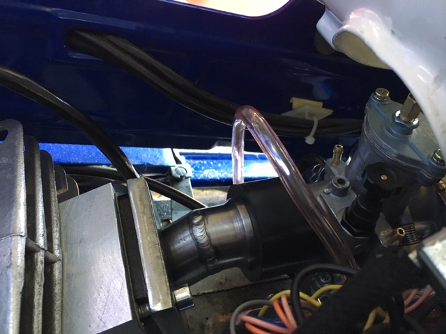

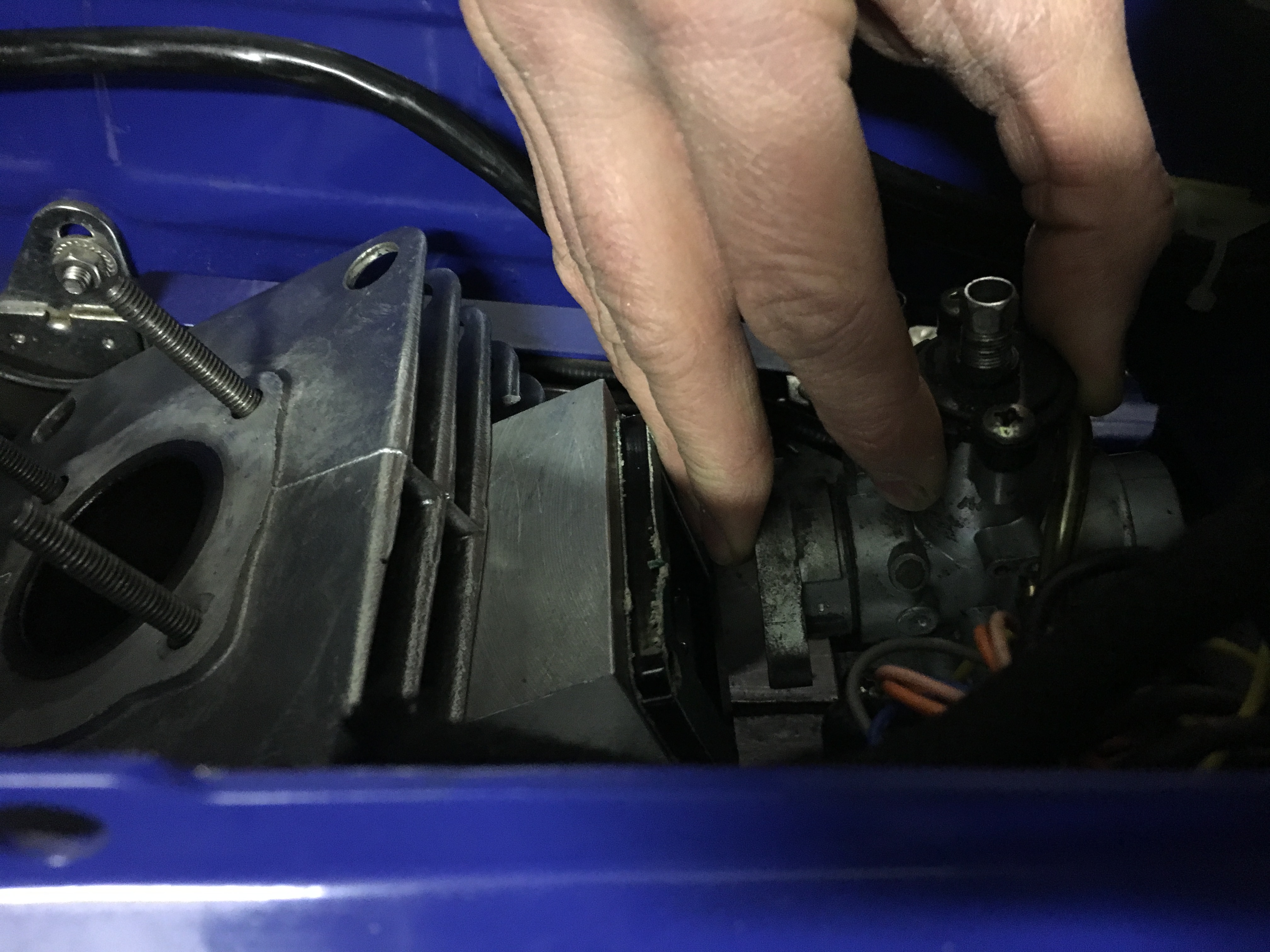

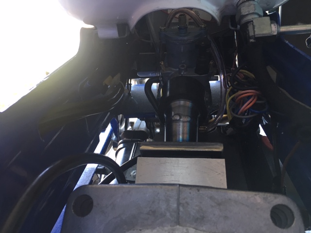

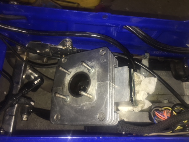

Habe mal einen Amal vom Freund rangehalten. Optisch passt der echt gut,ist ja ungefähr so groß wie der originale.
Ich wollte eigentlich den BVF 21 kaufen, weil ich mit dem 18er schon echt zufrieden bin. Jedoch nach mehrfachen lesen, finde ich den mikuni echt interessant und werde mir wohl den VM20 zulegen.

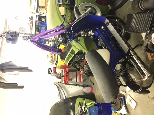

In der Zwischenzeit, (damit keiner sagt, ich würde nichts machen) habe ich ein paar andere Projekte bearbeitet.

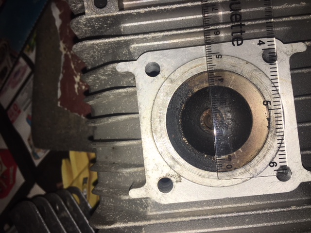

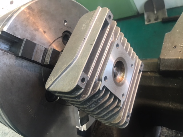

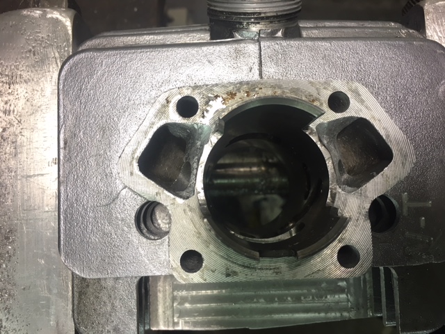

Ob und wie lange der Zylinder laufen wird, keine Ahnung. Ich weiß nur, das die Schwalbe maximal 58kmh lief und ich es eh nicht wirklich schlimmer machen kann
Die Fußdichung war nass, VA muttern haben das Gewinde der stehbolzen vergnaddelt, Krümmer war undicht und aus dem Kopf hat es leicht rausgedrückt. Also habe ich quetschkante kontrolliert, (unteranderem) 0,75mm Fußdichtung bestellt und Kopf und Zylinder geplant. Kolben und Kanäle leicht bearbeitet. Steuerzeiten etwas Verändert, aber nur leicht. Mal gucken was jetzt bei rumkommt.
