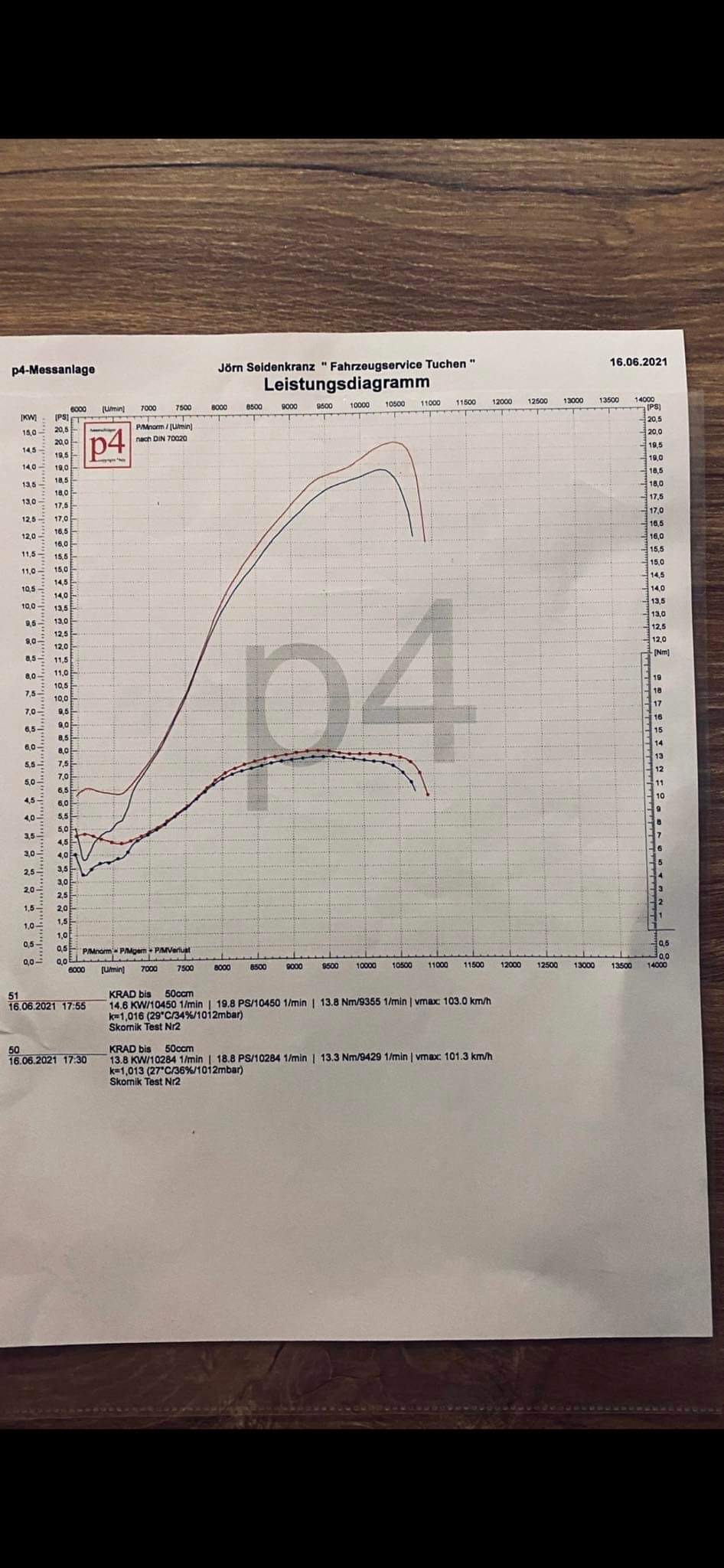

Anbei ein Diagramm vom 60-85 Sport am 90n Membran.
