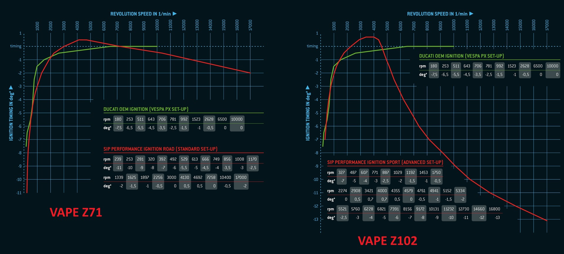

Gibt es ein Diagramm zur Zündkurve der MVT? Ist die so unpassend?
MVT ist lediglich ein Verkäufer und stellt keine technischen Daten bereit.
Vape ist der Hersteller und verfügt über die technischen Daten.
Die Kennfeldoptimierung im Premium Modul ist flach, wie Sie im Diagramm sehen können.
Das Direct Digital Modul ist progressiv und sehr sportlich.

Die PZ-Markierungen befinden sich an einer anderen Stelle als die Standard-MVT-Einstellungen.
Die Standard-MVT-Einstellungen finden Sie in der Herstellerdokumentation von Vape.
OT = 2,1 mm
Vape A92.pdf -
Die Zündung ist zu spät, und der Kraftstoff explodiert im Auspuffrohr, nicht im Zylinder.
Bei einem Hub von 48 mm sollte der 1,9 mm betragen. -
