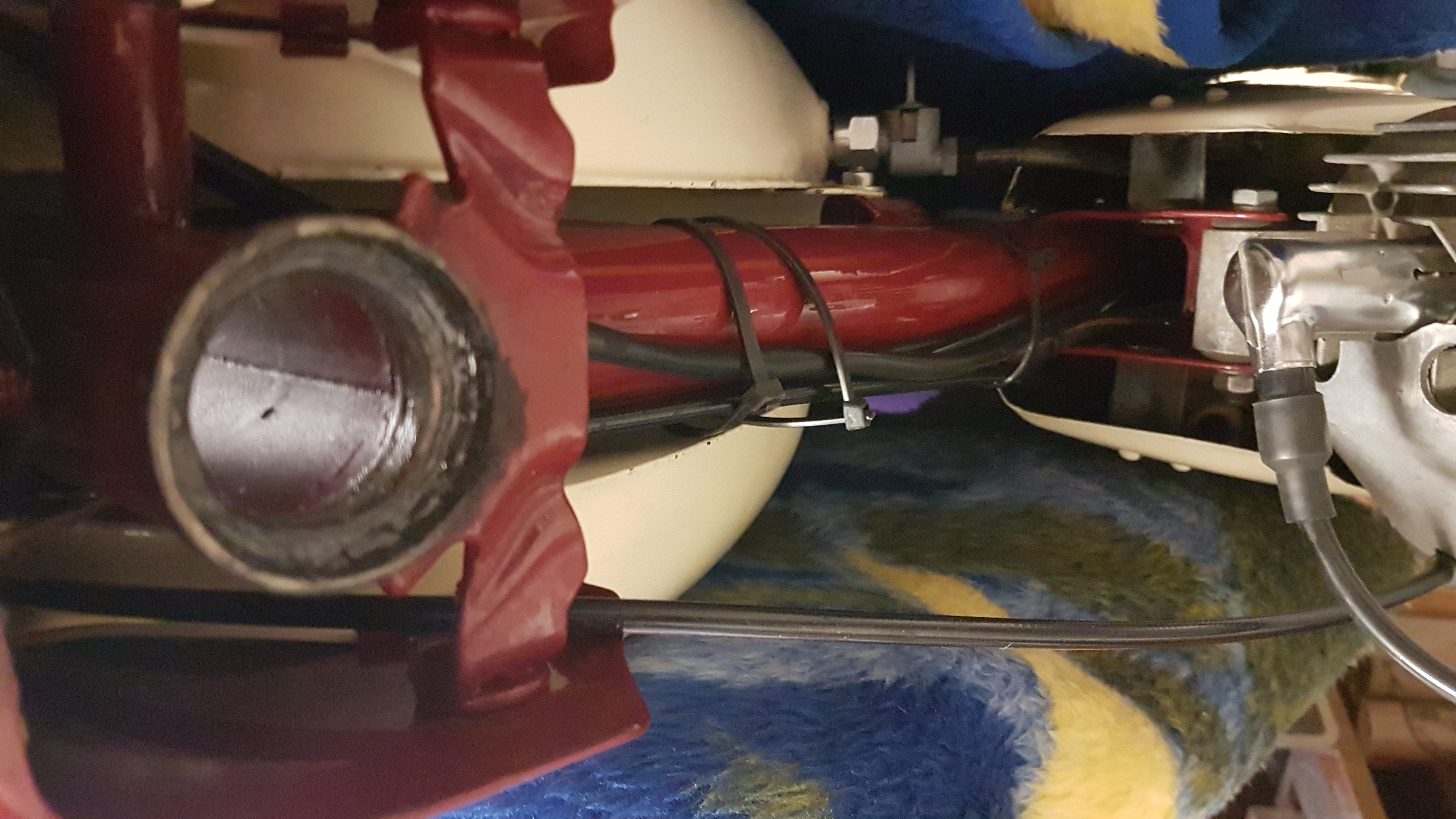

Moin Simon S 93 .
Ich habe den Anschlag exakt so angefertigt und positioniert , wie in dem von dir verlinktem Schwalbenposting . Irgendetwas passt da aber auch von den Maßen her nicht ganz . Z.B. Materialstärke : ca. 5 mm erscheint mir doch sehr dick für das Bauteil . Vielleicht wurde das ja mit Lack etc. gemessen ...
Das Anschlagblech ( die von dir angesprochene Biegung )
müsste so korrekt sein ( siehe Explosionszeichnung " OstOase / Star/ Kotflügel / Rahmen.Vielleicht könntest du ( oder ein anderer hier) mal ein Bild posten , wie die ganze Sache normalerweise auszusehen hat . Das wäre wirklich toll !

Moin , liebes Simson Forum ,
ich bräuchte mal eine Auskunft über die Position und die Größe der fehlenden Anschlagnase auf meinem Schwingenträger . Vielleicht hat ja noch jemand so ein Teil liegen und könnte mal nachmessen. Der Schwingenträger von meinem Star hat keine Nase . Es ist leider auch nicht zu erkennen , wo die einmal war. Ich habe in der Suchfunktion diesbezüglich auch nichts genaueres gefunden . Wäre wirklich sehr nett , wenn mir einer weiterhelfen könnte .
Welche Funktion haben eigentlich die beiden Vertiefungen in dem Anschlagblech ?? Ist das die Führung für die Anschlagnase , oder hat die einen anderen Anschlag ??
