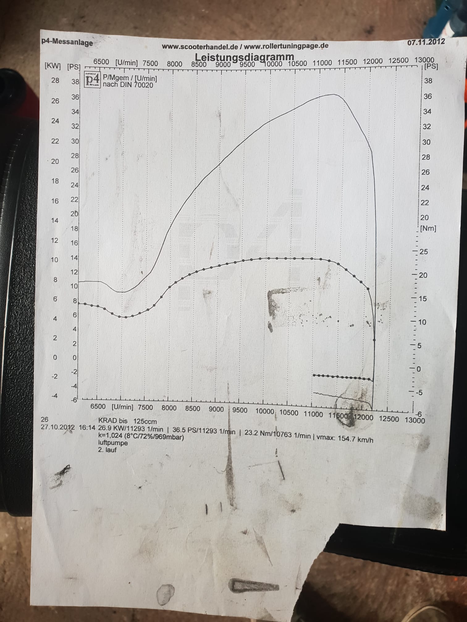

    Die Simson mit 15+ PS sind 90% Legende. Ich rede über blank gemessene Radleistung. Kannst froh sein, wenn 10 PS rauskommen bei den 85er.
    dann hab ich mit 36,5ps am rad ja einen doppelten legendenzylinder XDDD
