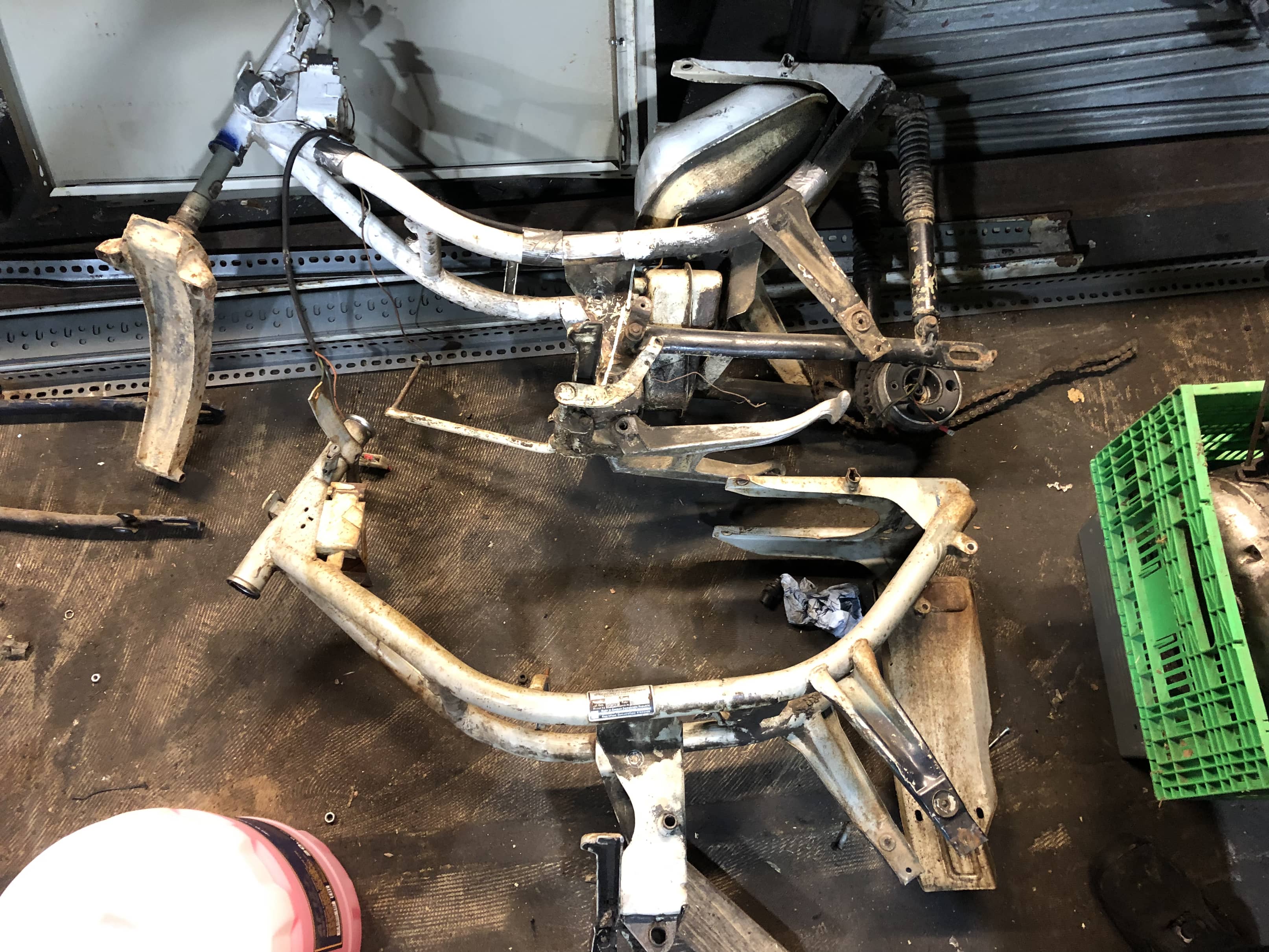

moin, erstmal herzlich willkommen im forum.
Vielen Dank!

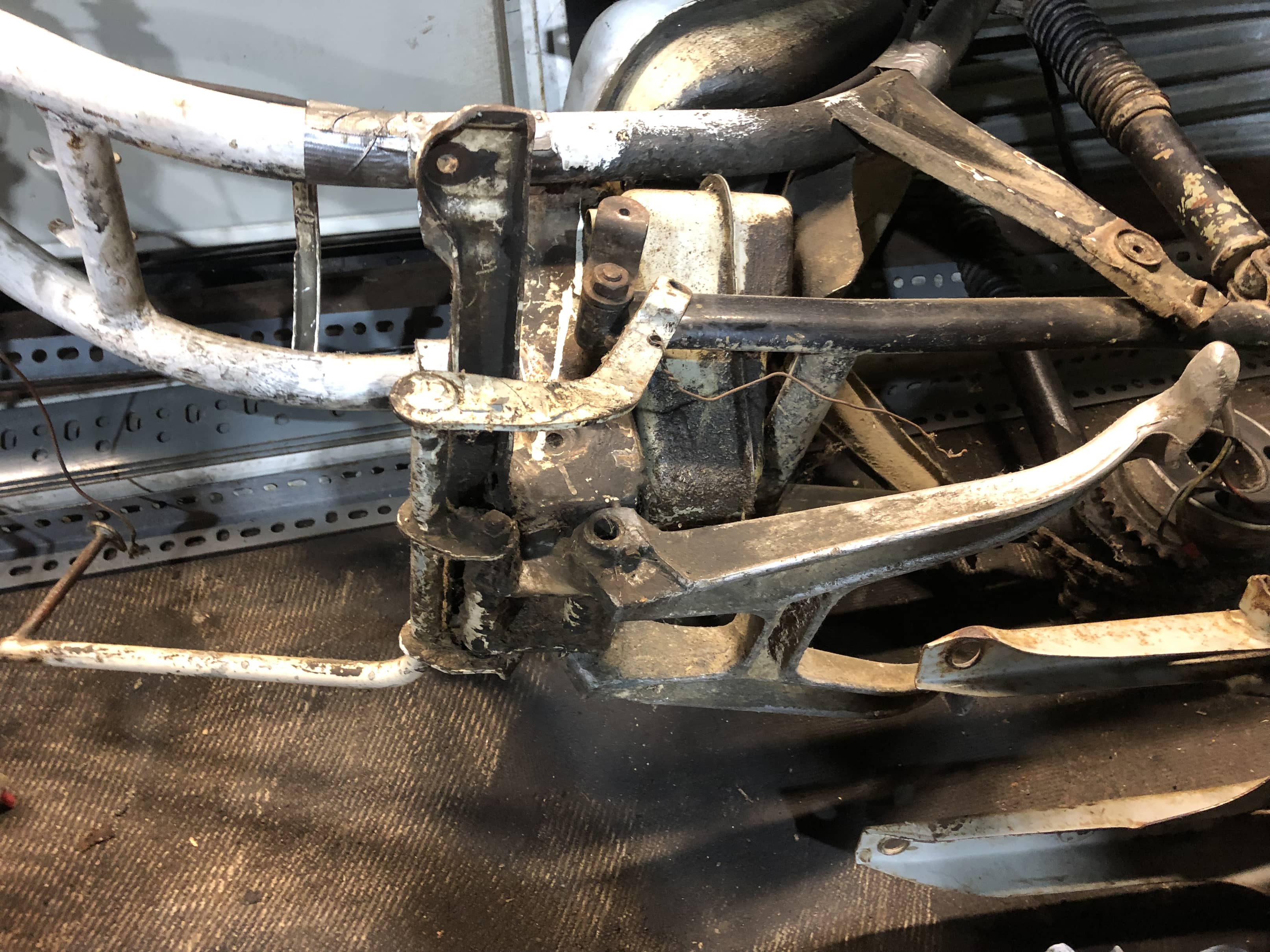

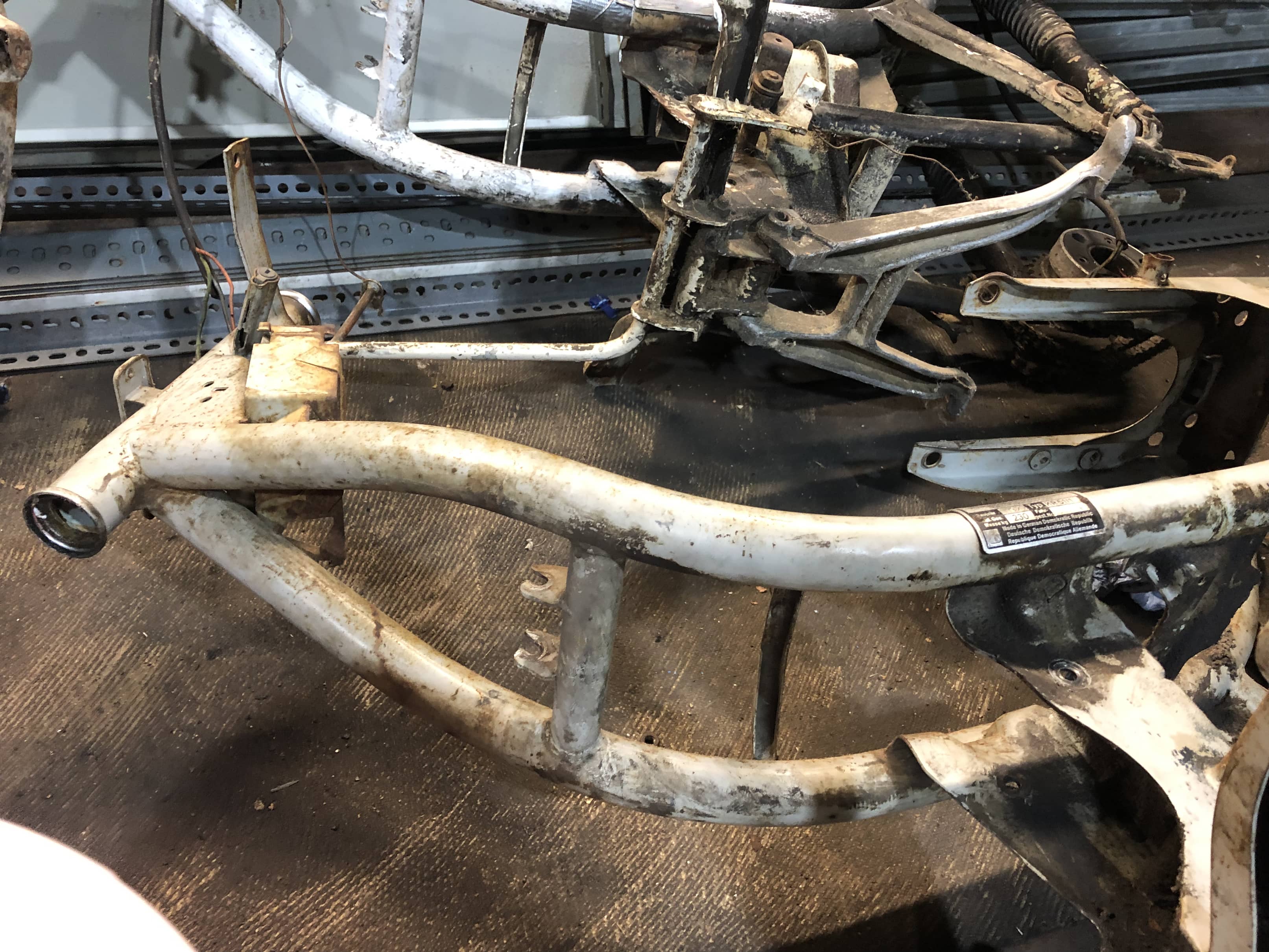

Bei dem unbekannten Rahmen sieht man ganz genau das es sich um einen /2er handelt, die Merkmale sind die teils geprägten Bohrungen für die zwei hinteren Motorschrauben und dann noch das Bremsgestänge bzw hier den passenden Fußbremshebel.
Heißt das also, dass es nur bei der 2er einen Fußbremshebel gab? Oder interpretiere ich deine Antwort falsch?

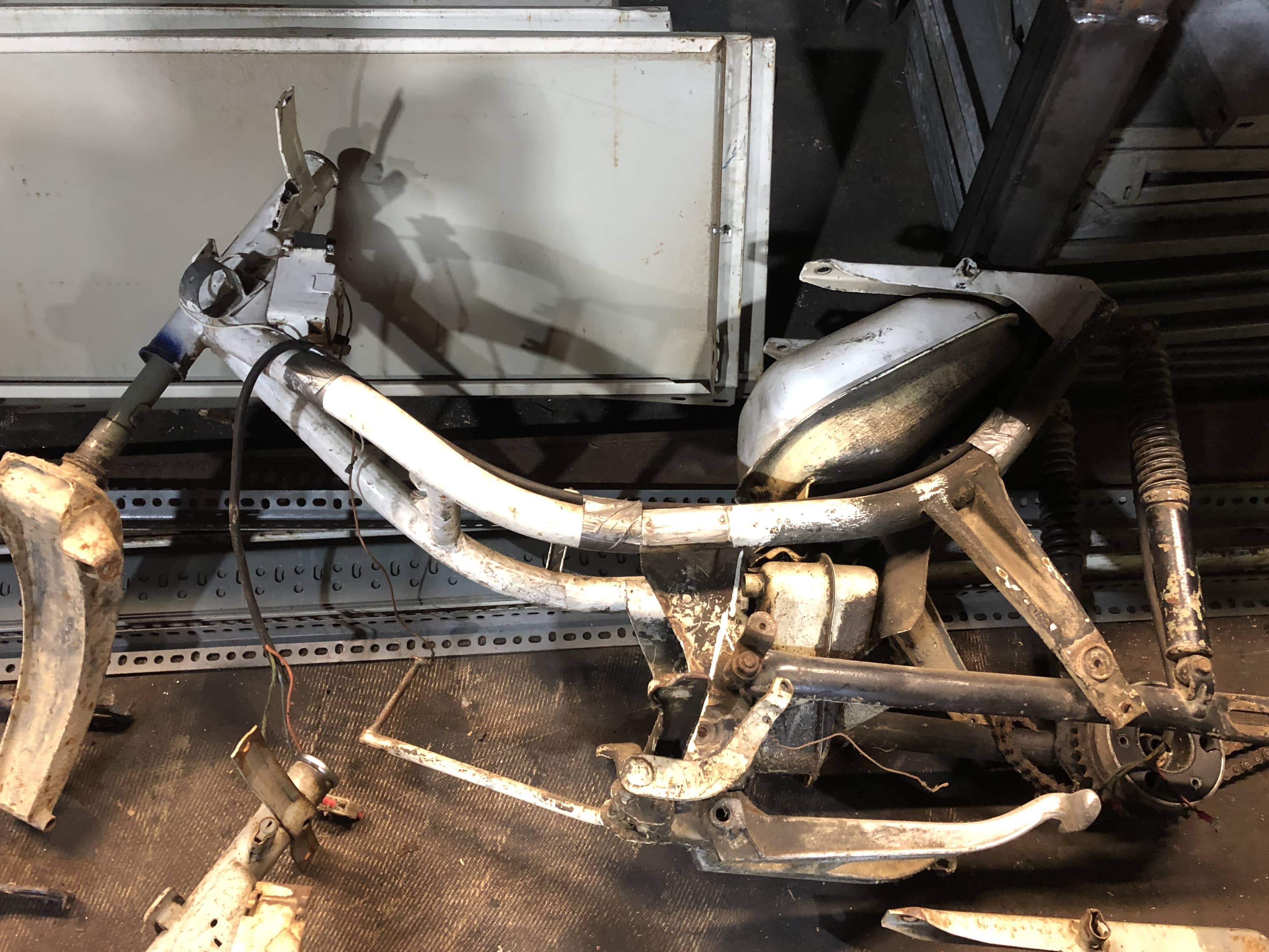

Die mit Plakette ist eine /1.
Beide Rahmen haben eine Plakette, sowie eine eingestanzte Rahmennummer, das ist ja auch, was mich so unsicher macht.
Das ist ein sogenannter Zwitterrahmen.
Ein Ersatzrahmen der sowohl, als auch, verbaut werden konnte.
Oh, so etwas gab es also? Bedeutet das nun, dass die Möglichkeit besteht sowohl den Motor der 1er, als auch den der 2er zu verbauen? Denn nicht mehr alle Motorteile sind vorhanden und auch Auspuff und Sitzbank fehlen. Stoßdämpfer sollten eh neu.Mit freundlichen Grüßen,

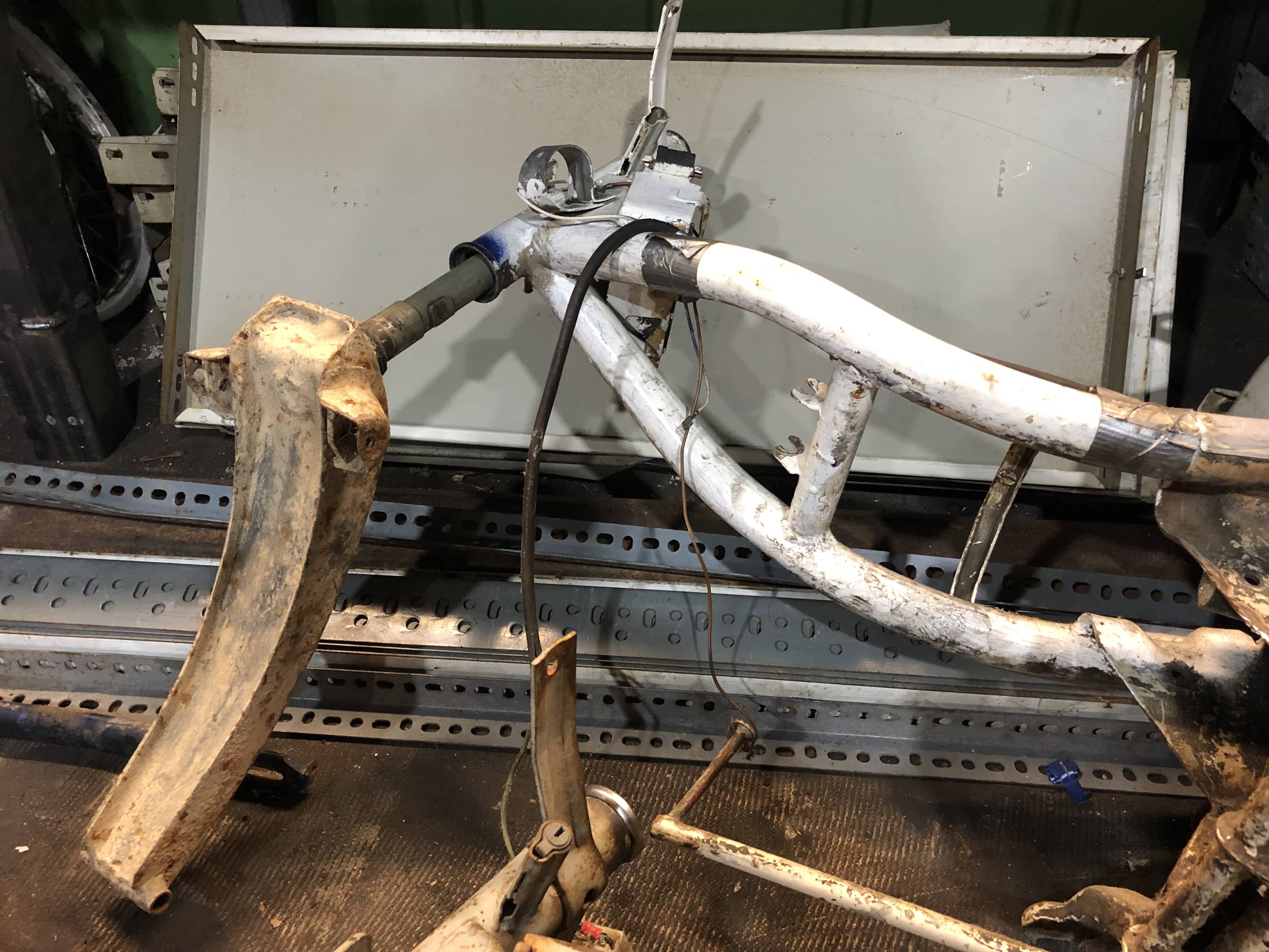

Ich habe mehrere Bilder der Rahmen gemacht und werde sie hier anhängen.
Einer der Rahmen stammt von einer KR 51/1, sowohl Typenschild als auch Aufbau des Rahmens scheinen dafür zu sprechen, aber ich kann beim besten Willen den zweiten (auf den Bildern unteren) Rahmen nicht zuordnen. Laut Typenschild ist es eine KR 51/2 und auch die eingestanzte Rahmennummer passt zum Typenschild. Aber laut allem was ich nun gelesen habe, gab es bei der 2er die Halterung für den Zylinder(-Kopf) nicht in der Form wie er hier ist. Die Aufnahmen für die hinteren Dämpfer sind auch anders, sowie die gesamte Konstruktion im Bereich des Hauptständers.Kann mich jemand eventuell erleuchten und hat noch andere Indizien um genau sagen zu können, worum es sich hier handelt?
