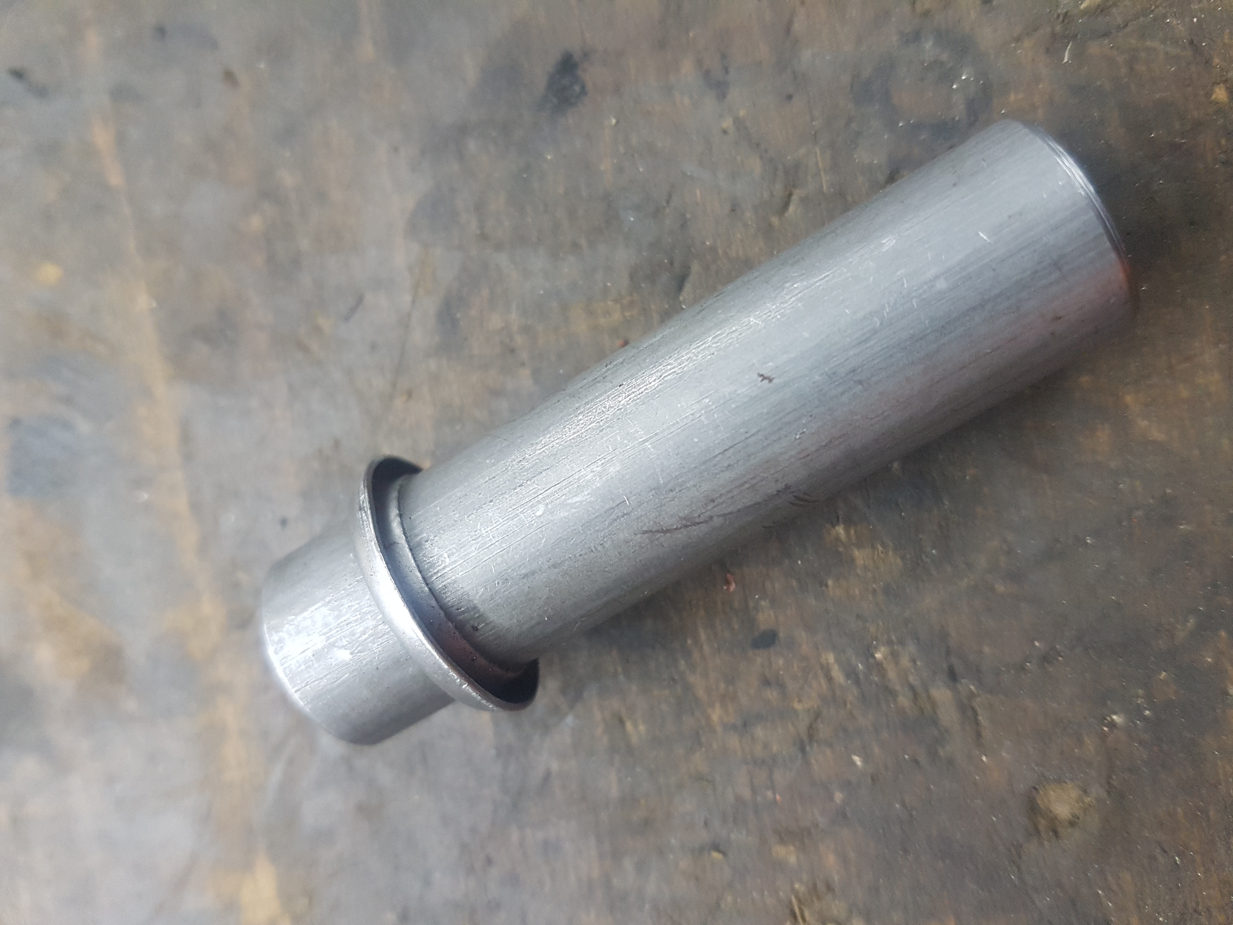

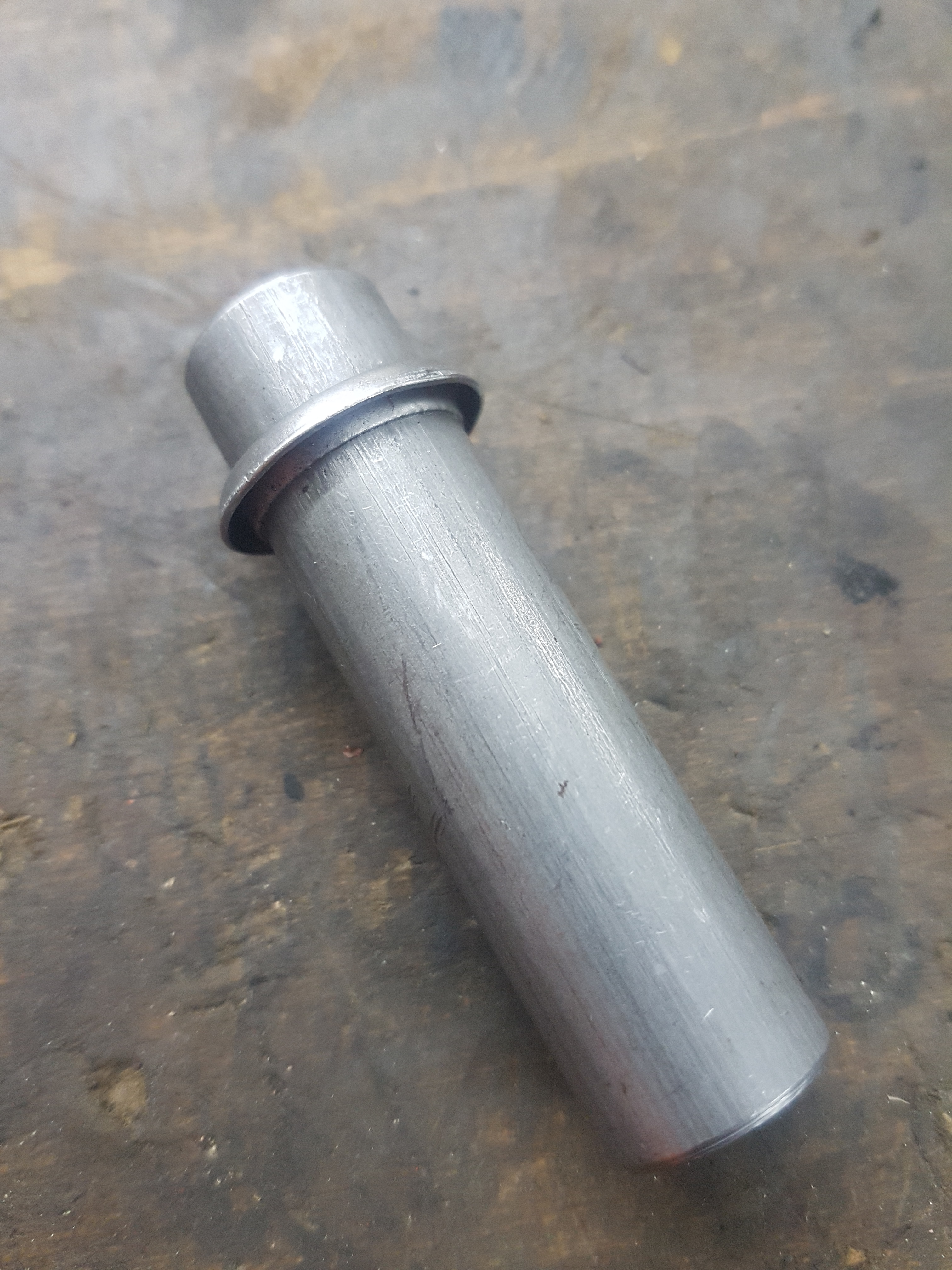

Okay dankeschön. Dann kann ich das ganze ja wieder so verbauen.
Hallo Leute,
ich wollte gerade bei meiner Scheibenbremsnabe die Radlager wechseln.
Die alten Lager sind schon raus und auf der Distanzhülse sitzt so ein seltsamer Ring drauf. Hat der irgendeinen Sinn oder kann der weg?
