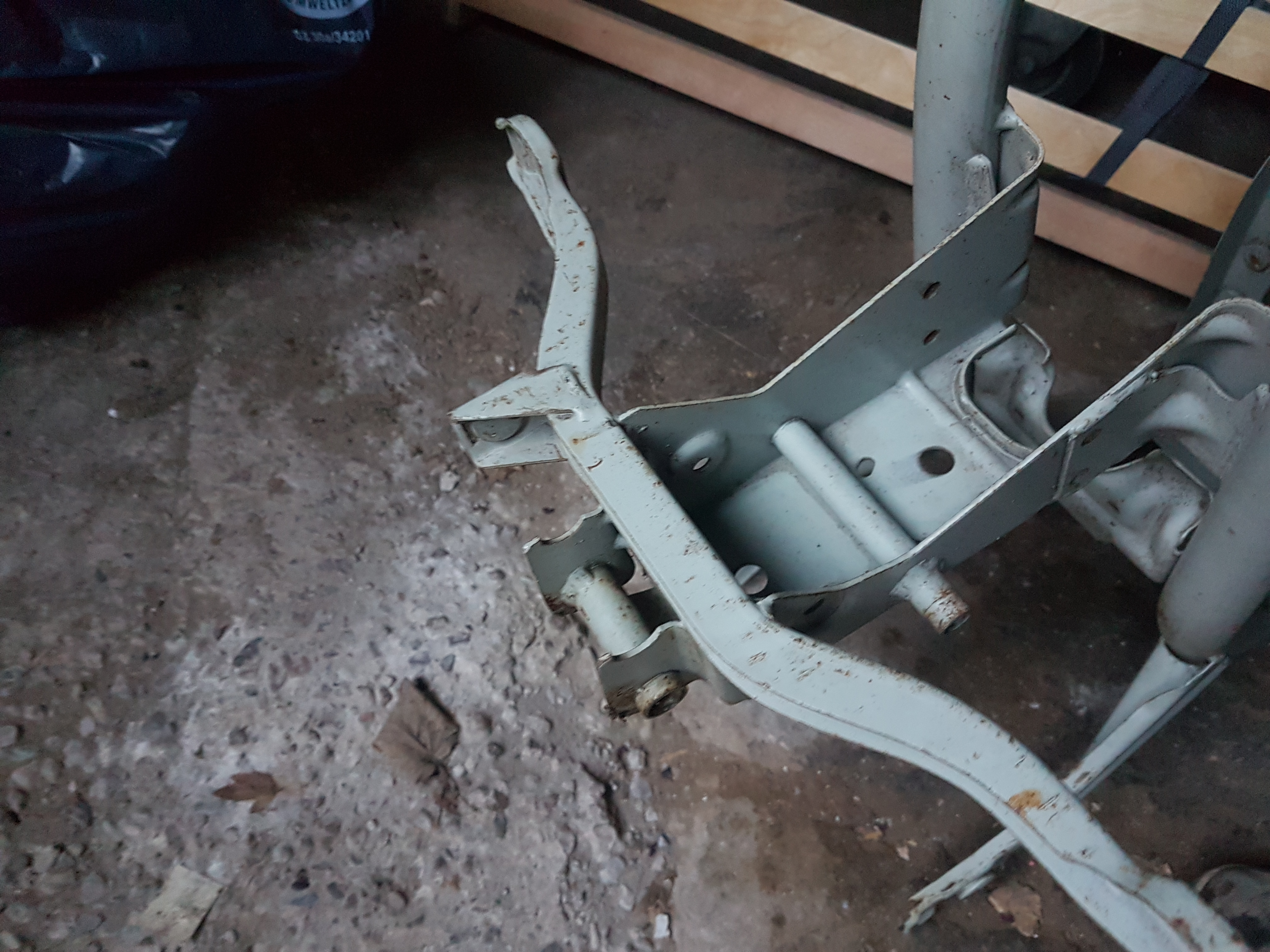

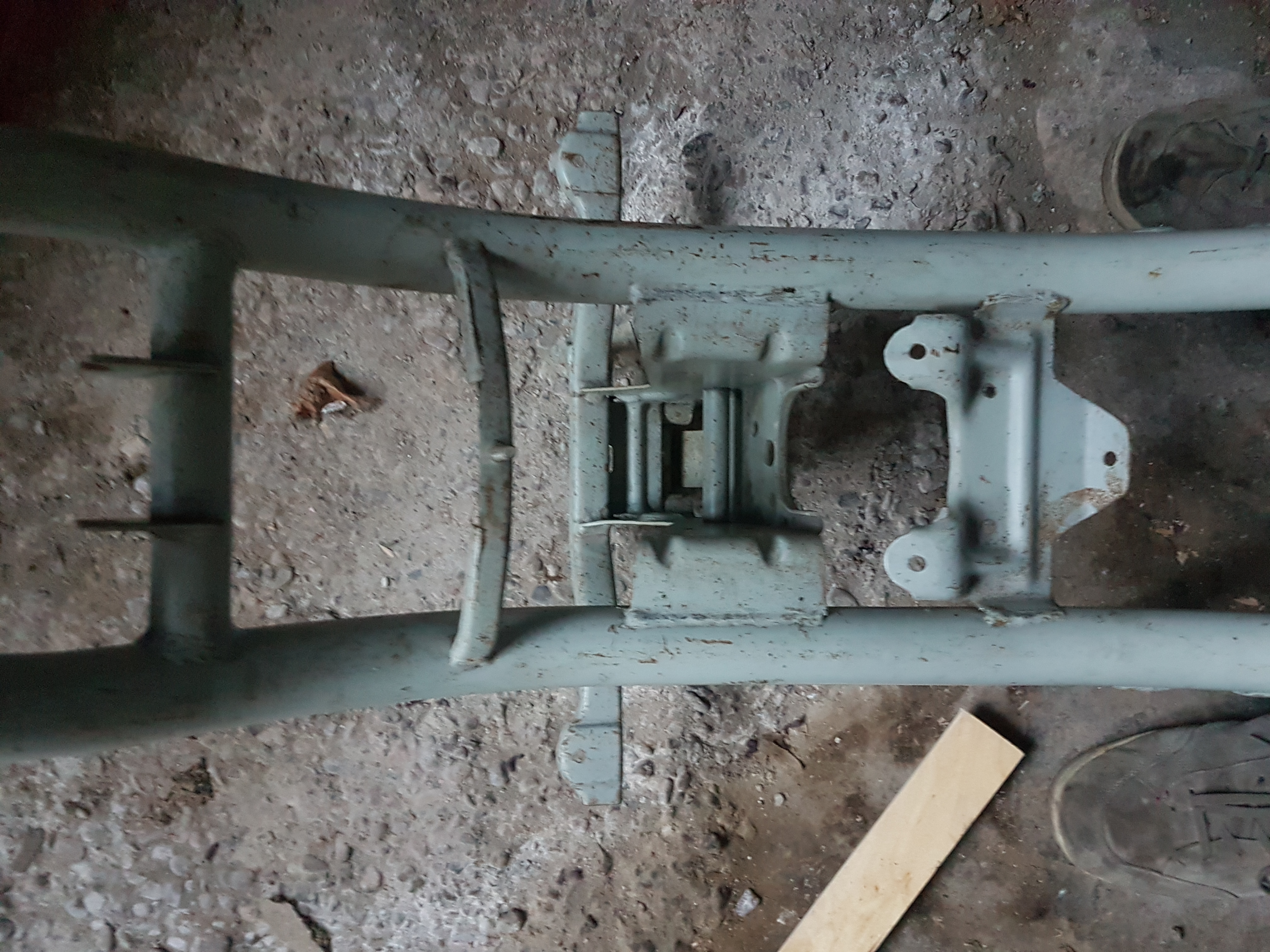

Es ist DEFINITIV ein Ersatzrahmen, manche sagen auch Universalrahmen dazu.
Wenn du ihn nicht brauchst, kaufe ich ihn dir gerne ab...😉PN
Handelt es sich denn wirklich um einen 1er Rahmen? Es gab auch Reparaturrahmen, die haben die Querstrebe für den Zylinderkopf drin, jedoch auch die verstärkte Aufnahme für den M500 Motor.
Habe selbst einen, allerdings mit einer 124 am Anfang.Leider hab ich keinen Dunst von den Schwalben deshalb lasse ich mal Bilder sprechen.
Der Rahmen hat übrigens auch 2 verschiedene Dämpfer Aufnahmen. -

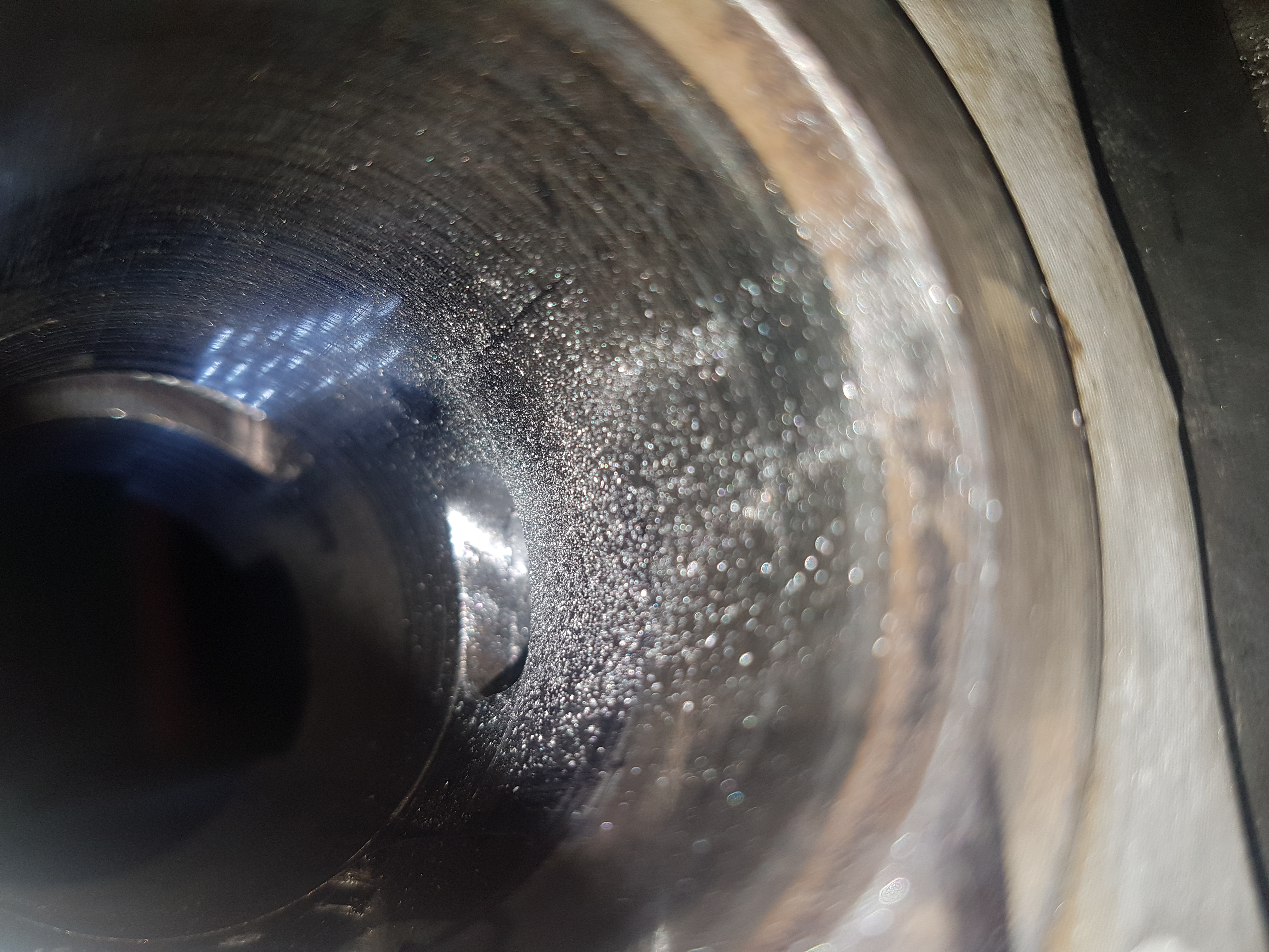

Moin, da ich in meiner wühlkiste nen 50ccm Zylinder gefunden habe wollte ich mich einfach mal in der Herstellung eines 50iger sport versuchen.
Also einfach wild drauf los
Geplante steuerzeiten übrigens hier ausm forum geklaut.
Auslass 183 Grad ist ungefähr schon eingebracht.
Üsz 125 Grad
Einlass 165?Nun ne kurze Frage zu den Winkeln und der Fläche der stRömer
Also aktuell hab ich ne Fläche von etwa 150mm2 was für mich als jemand ohne besonderes Hintergrundwissen proportional noch etwas zu klein wirkt.Und von den Winkeln hab ich gar keinen Dunst mein Plan wäre sie sich mittig überm Einlass treffen zu lassen und vertikal keine Ahnung... 😅
Vielleicht hat ja wer ein paar Tipps.
Aktuell sieht die Sache so aus.
