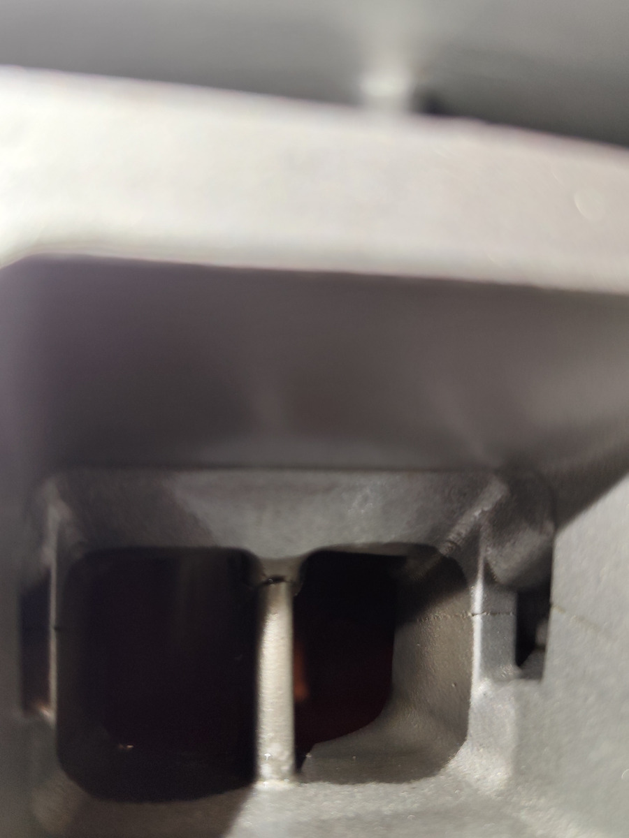

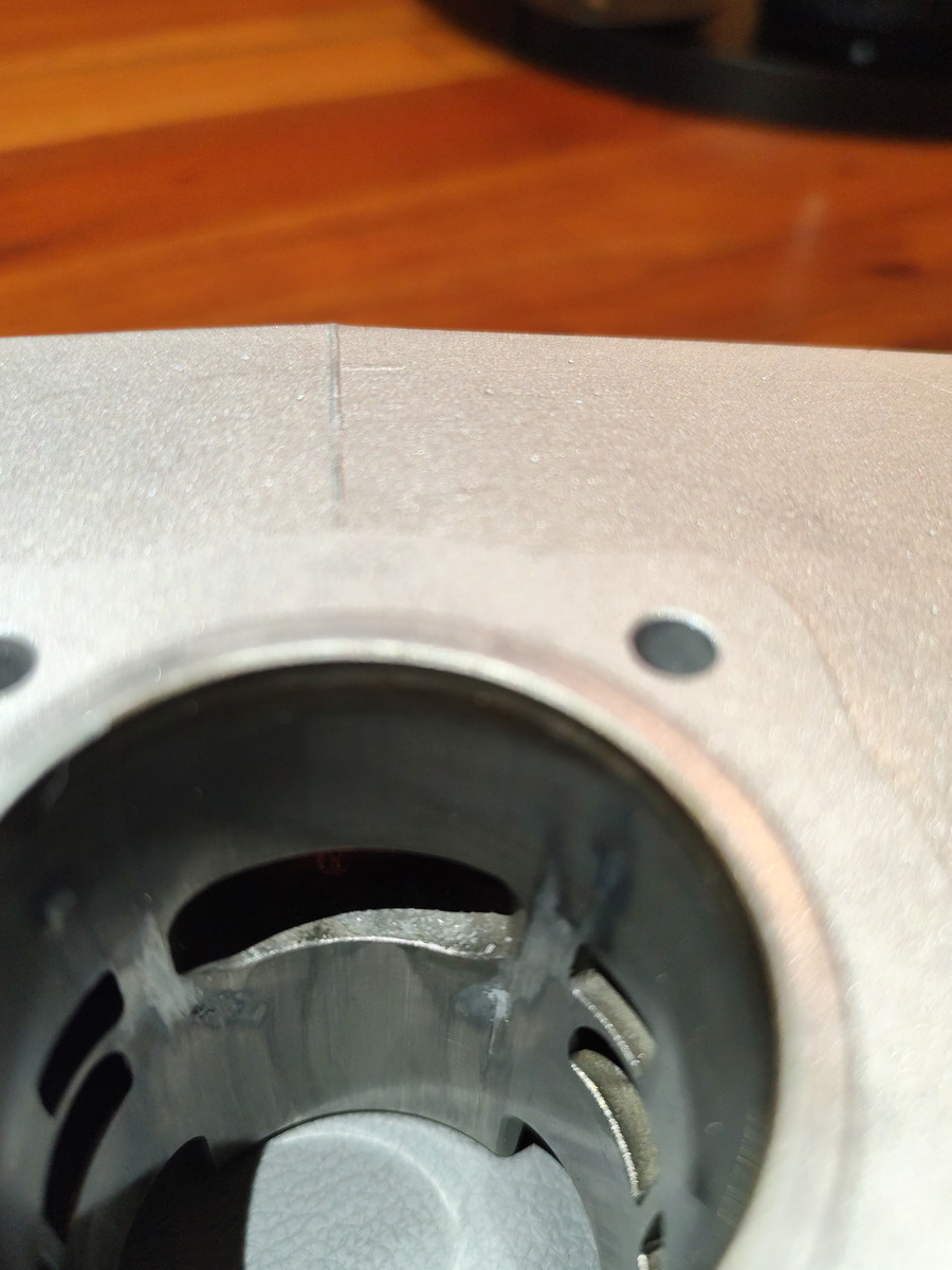

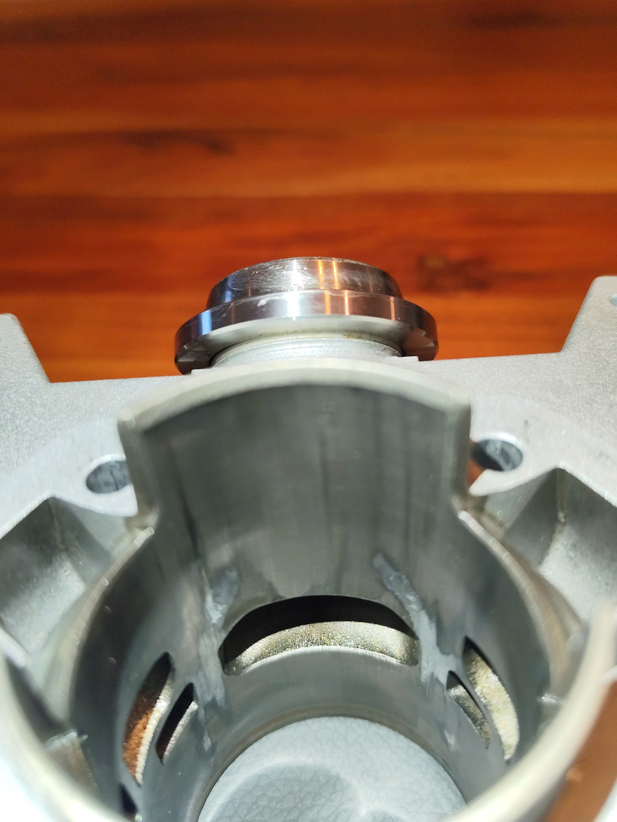

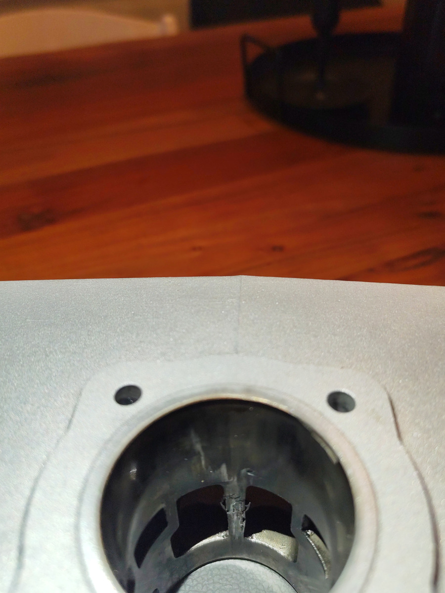

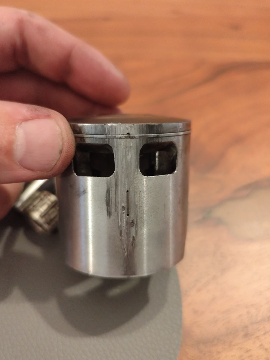

So mal was positives, bevor der Zylinder zur Kanalüberarbeitung geht und anschließend neuer Nikasilbeschichtung.
Der Steg im Zylinder ist nicht gerissen und ich habe den Gusslunker etwas frei geschliffen. Kein Riss lokalisierbar...

Der Zylinder wird zum Laserschweißen übergeben und dem Entfernen der alten Beschichtung. Danach wird er ORDENTLICH Nikasil beschichtet, wenn alles funktioniert.
Ich kenne nun auch einige, die diese Zylinder knallhart festgerammelt haben.... Schaden wie von dir Atze beschrieben oder bei mir zu sehen. Auch eigentlich immer der selbe..
Also ich habe mir heute nochmals in Ruhe den Zylinder angesehen, gereinigt und lose Beschichtung entfernt. Hm, schwierig zu beurteilen ob der Steg wirklich durch ist. Was meint ihr 🤔?
Icybear, interessant vor allem, dass hier keine Vollgasetappe angestanden hat. Da würde ich es ja zumindest ,,verstehen'' u wie in den Bildern zu sehen, ist der Steg mit Aluguss u Beschichtung komplett Schrott. Gegenseite verträglich aus meiner Sicht.

Wir reden ja hier net von leichten Fressern, sondern direkt Kernschrott, wo der Einlasssteg gleich mit ab- oder einreißt.

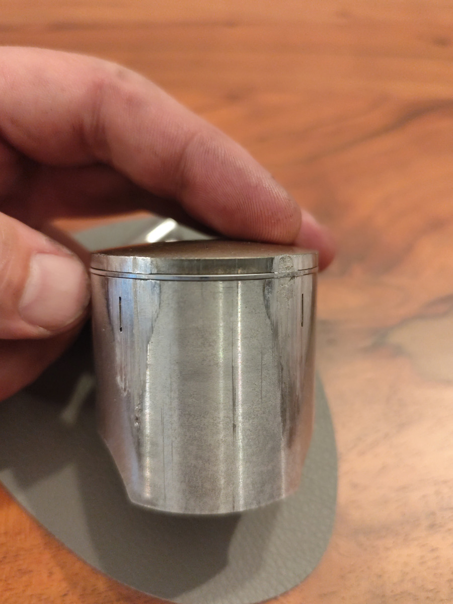

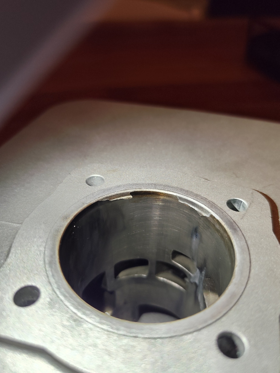

Das ein Zylinder bereits in der Hoch-/Ausdrehphase schlagartig festgeht, ohnehin noch nicht. Das Schadensbild ist für mich in dem Zusammenhang mit der Drehzahl die anstand zu wild und so noch nie gesehen (Stegbruch). Zudem Beschichtungsabplatzungen an Stellen, die für mich keinen Sinn ergeben.
Ja, auch hier ein riesiges Reso/Loch, das ich von anderen Kits so nicht kenne mit dem Auspuff.
Das Ende vom Lied sieht man ja und meiner Meinung nach nicht normal, da bereits am oberen Rand zum Kopf, die Beschichtung ebenfalls ab/defekt ist...
Jo, so auch noch nicht erlebt...
Setup mit VL17, 30er org. Polini PWK, ND 45, Mischrohr 30er, Hkj Nadel und 145er Hd mit Jack Motors Classic (zum einfahren), Nadel mittig. URzt Stehbolzen mit 12NM festgezogen per Drehmonentschlüssel u 0,8er Quetschmaß, also nix wildes und wie immer auch bei anderen Kisten bei mir.
Den ganzen Tag problemlos ordentlich ein-/gefahren mit 102er (1:30), 170km abgespult und am Abend einmal kurz Vollgas und dabei schlagartiger Klemmer ohne Vorankündigung. Es wurde nicht sinnlos rumgeplettet ...
