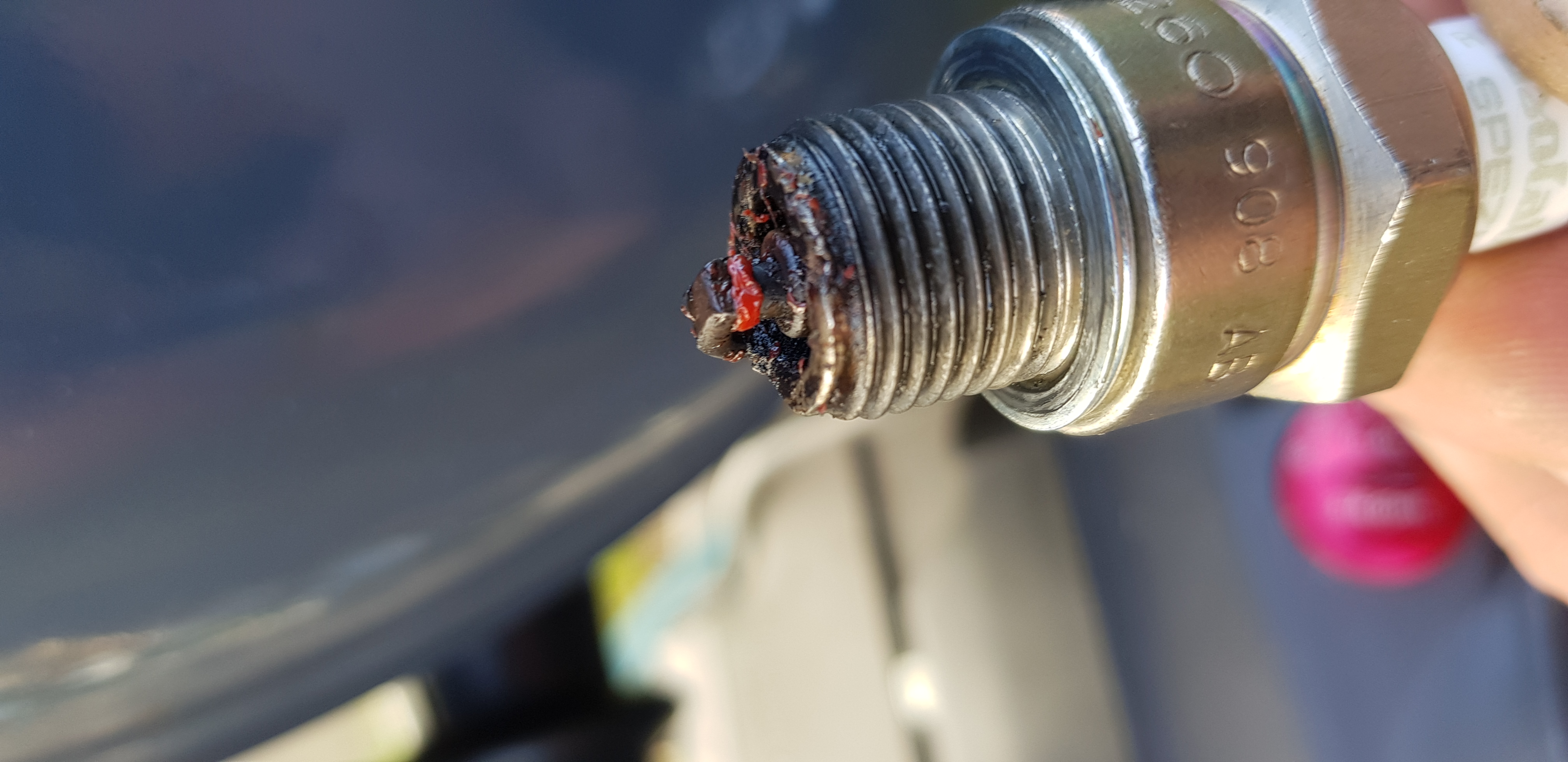

Wie kann ich das Problem denn beheben ? Ich bin die letzten 3 Tage ohne Probleme gefahren. Jetzt nach einer Minute oder auch sofort, wenn ich die simson ankicke , geht sie dadurch aus. Hatte es schon mal vor einem Monat.. Motor wurde vor 3-4 Monaten regeneriert.
Hallo Leute.
Ich habe Probleme mit meiner S51-N 6v unterbrecher.
Ich versuche es erst mal ziemlich kurz zuhalten, in dem ich euch ein Foto der verbauten Zündkerze zeige.Ich weiß nicht mehr weiter. Ich habe so etwas noch nie gesehen. :wacko: Könnt ihr mir eine mögliche Ursache nennen?
Vielen Dank
Gruß Marcel
