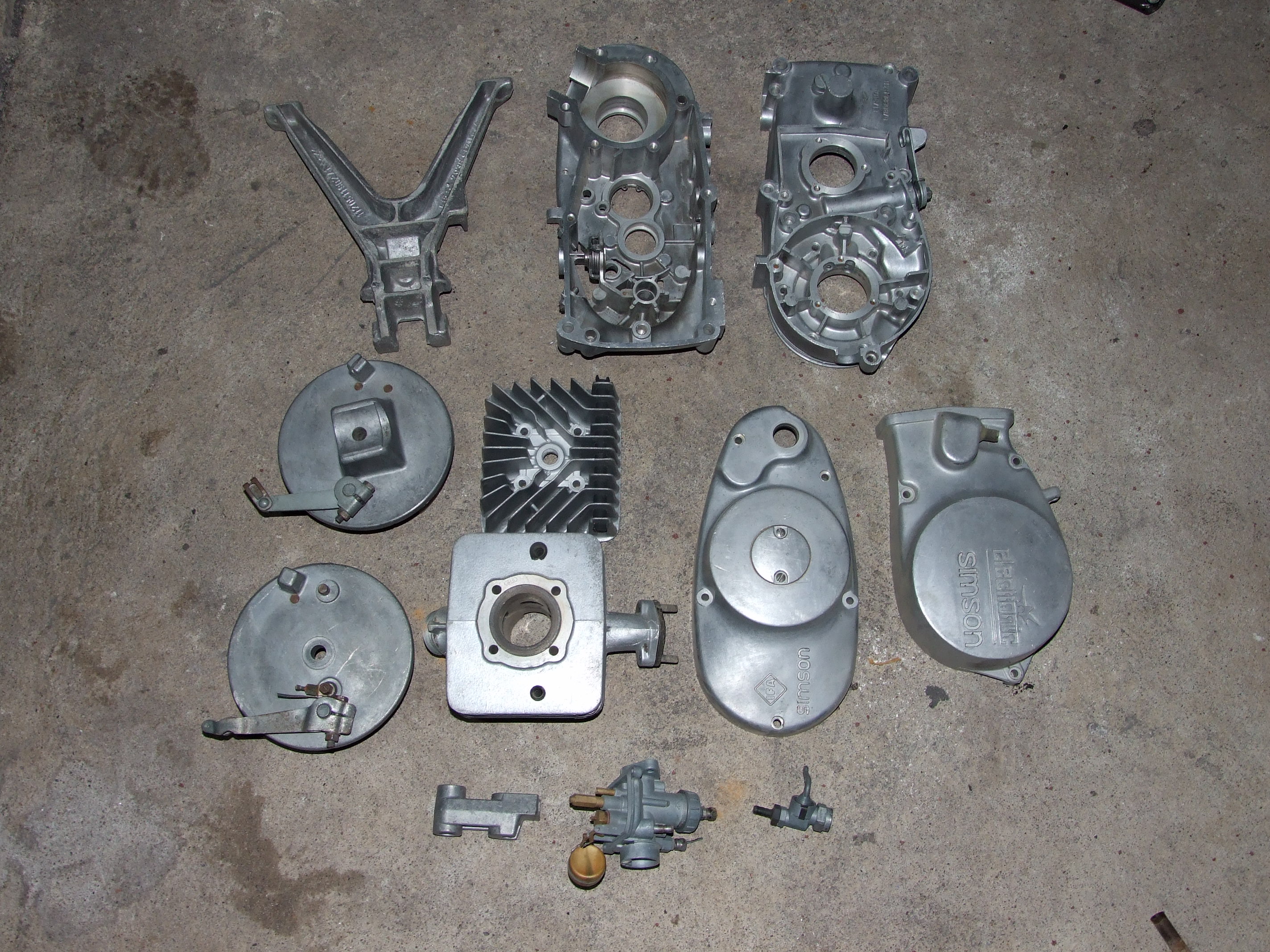

Nussschalenstrahlen wäre durchaus eine Alternative, da man damit die ehemalige Gußoberfläche nur reinigt...sie glänzt, wie damals, als sie aus der Form kam, aber sie ist nicht so griffempfindlich wie nach Glasperlen....

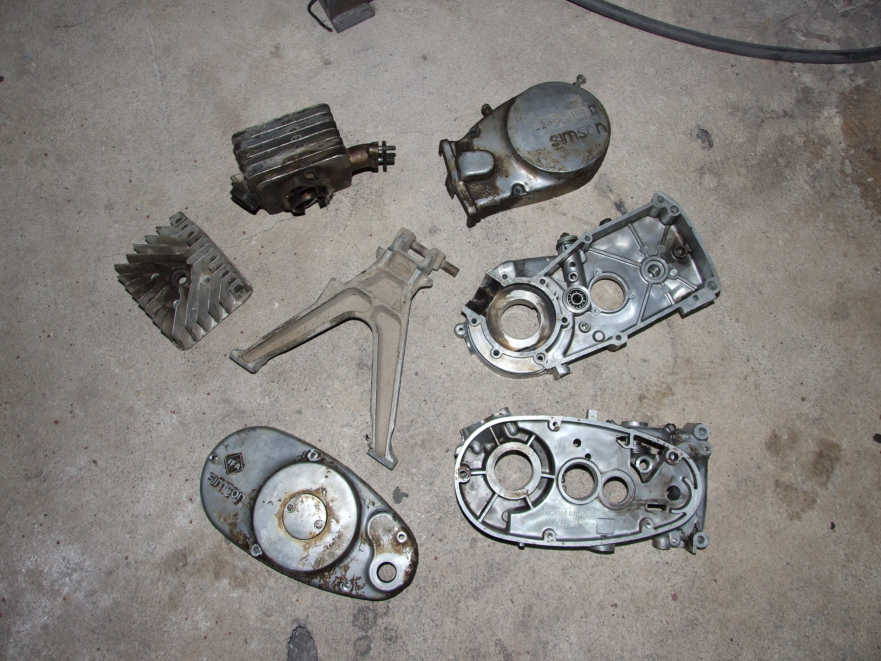

Der Motor war fest und wurde auch mit zerlegt...ach wie herrlich, dieser eklige Geruch alten Getriebeöls...

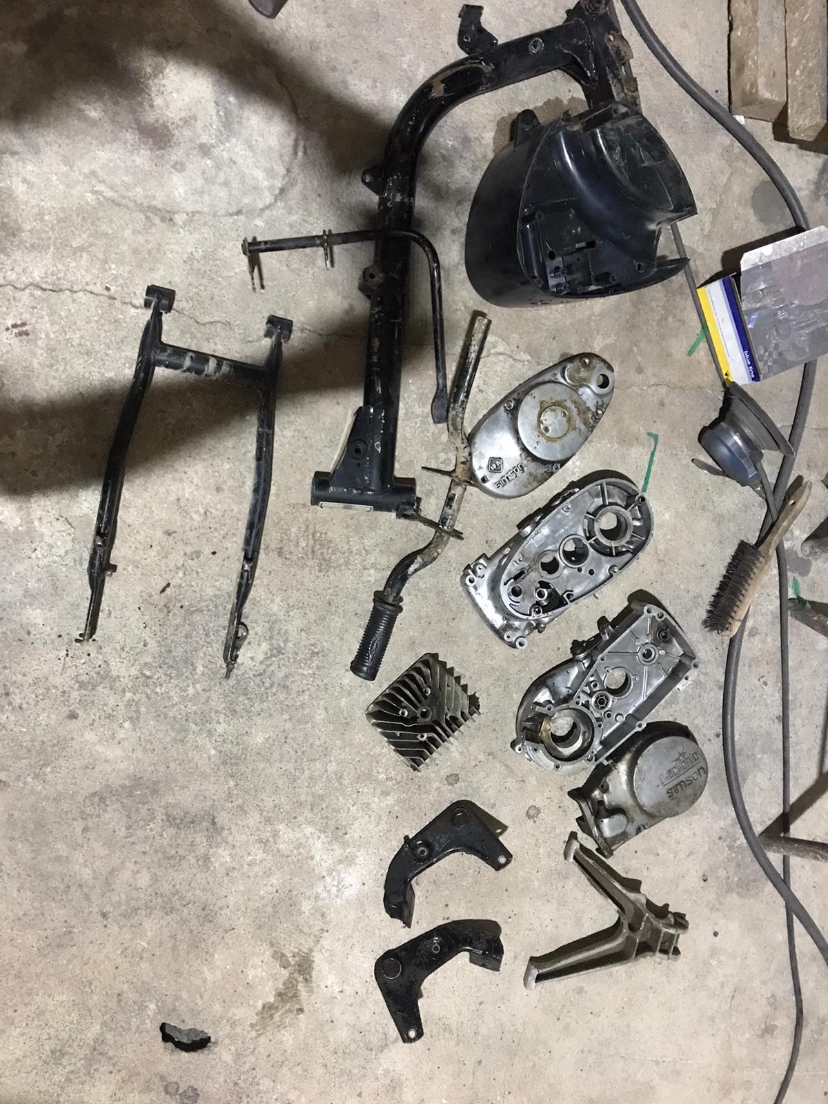

Der Rahmen hat natürlich einen Riss unten am Fuß, die Gabel ist hinüber und der Rest auch ziemlich verbraucht. Heute habe ich dann die Motorteile mal mit Nussschalen gestrahlt (nachdem sie gestern mit einem Heißwasserkärcher schon mal vorgereinigt worden sind)...das macht mir immer wieder Spaß, da die Teile danach aussehen, als kämen sie neu aus dem Regal und die Oberfläche ist nicht so empfindlich wie mit Glasperlen
...einige Teile gab es lose dazu...das Fragment habe ich gestern mit meinem Neffen zerlegt...

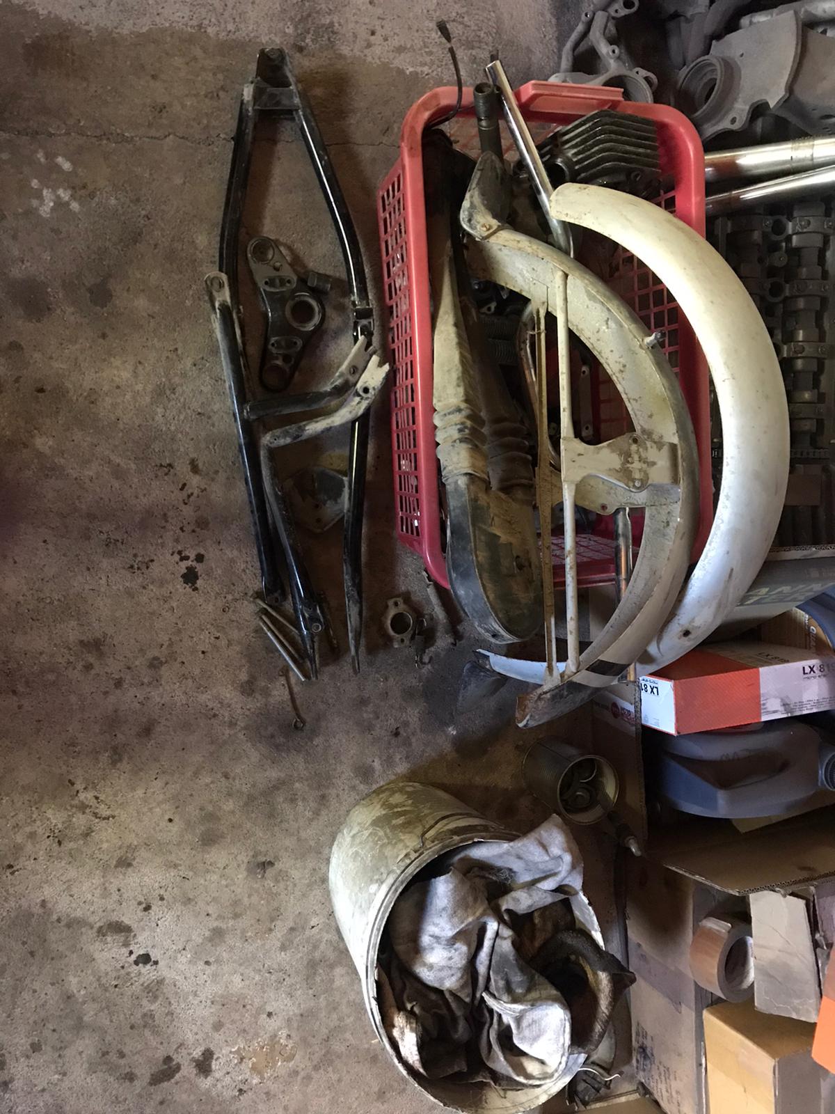

Gekauft von einem Kollegen, nachdem sie dort seit 1993 im Schuppen stand...
