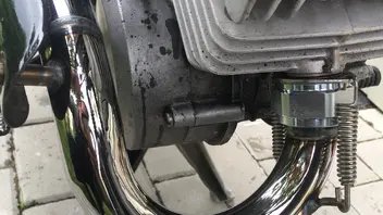

Hast du ein Bild vom Enduro aoa3? -
Hast du ein Bild vom Enduro aoa3?Werde morgen mal eins machen

Habe den Hobel jetzt eingebaut, jedoch hab ich noch starke Abstimmschwierigkeiten.
Hab mir aber jetzt mal den AOA3 von LT geholt, weil ich kein Vertrauen in den von ZT habe, da das mit der Krümmermutter nie im Leben dicht wird. Tat aber schon weh 160€ für den Auspuff auszugeben...
