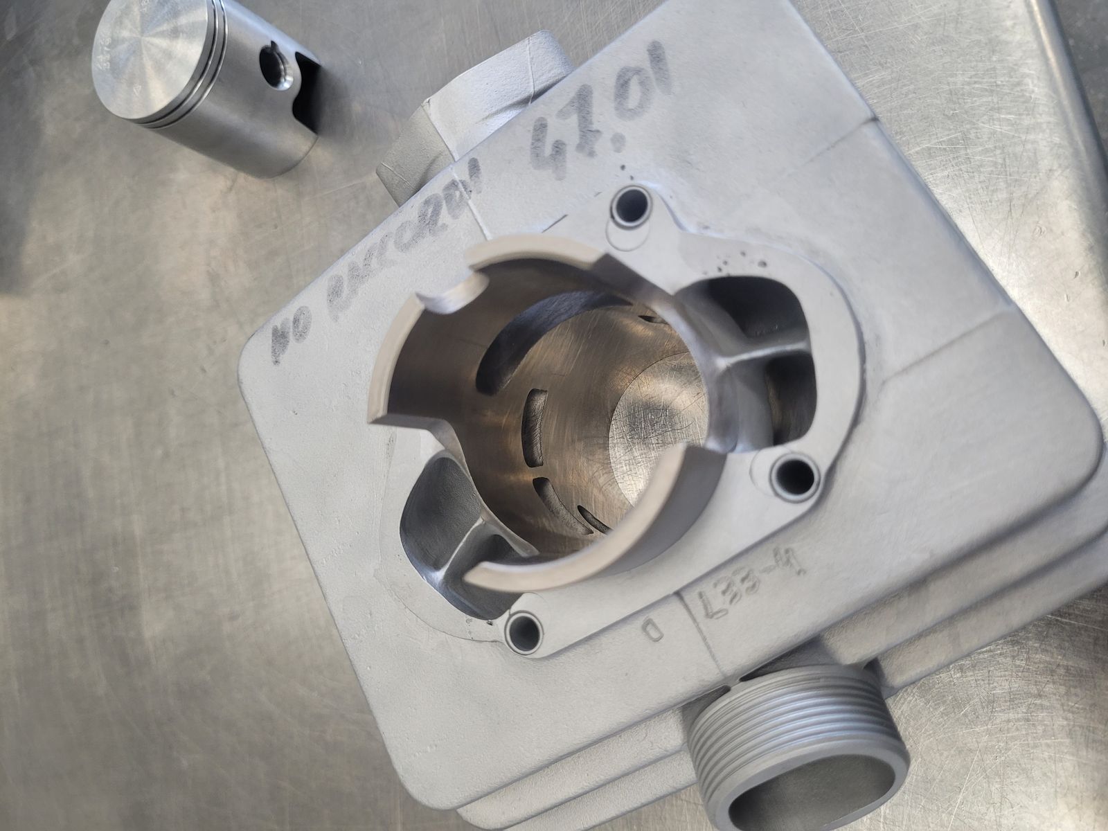

    Man hat versucht die mangelnde Kanaleintrittsfläche zu kompensieren...
    Korrekt. Das Problem bei Simsonmotoren in diesem Segment (85ccm) ist, dass der originale Zylinderfuß am Motorgehäuse die Kanaleintrittsfläche erheblich begrenzt. Ein massiger durchgängiger Steg, wie Trailanton125 ihn beschreibt, und wie er auch unserer Vorstellung nach theoretisch sinnvoll wäre, würde die Kanaleintrittsfläche erheblich begrenzen. Genau das ist hier am 85er der Flaschenhals. Bei der Konstruktion des LT90N Evo haben wir verschiedene Ideen durchgespielt, wie man das ganze Problem lösen könnte. Das Problem ist, dass wir den Zylinder eben als Plug&Play Zylinder auslegen wollten, damit er, wie alle anderen 85er auch am Markt, auf das normale Simsongehäuse passt. Den ganzen Zylinderfuß neu zu gestalten, einschließlich Fußfläche und Kanaltaschen im Motorgehäuse, wäre technisch gesehen definitiv der bessere Weg. Das ganze würde aber massiv zulasten von Originaloptik, Kompatibilität und Preisleistungsverhältnis gehen. Ein Tuningzylinder für Simsonmotoren ist und bleibt nunmal (leider) ein Kompromiss, wenn auch der LT90N Evo aus unserer Sicht ein sehr guter ist.
    Zu der Frage bzgl. Kanalführung, Spülwinkel etc.. Wir haben diesbezüglich viel getestet. Natürlich hat man bei einem Überströmerkonzept mit 4 echten separaten Spülkanälen mehr Möglichkeiten die Spülströme einzuleiten. Wenn der Grundmotor dafür eine entsprechende Basis bieten würde, liese sich an dieser Stelle sicherlich noch was holen. Unseren umfangreichen Tests nach muss man aber sagen, dass die Nachteile, die sich aus unserem Konzept beim LT90N Evo ergeben, bedeutend geringer sind, als die, die sich aus dem angesprochenen Flaschenhals ergeben.

    Sorry wenn ich die geistreiche Diskussion störe. Aber mal eine Frage. Was meinst du mit extremes Einbauspiel? Mir scheint so, als kennst du den Zylinder besser als ich...
    Mich würde noch interessieren ob er auch das Problem hat, dass er in den Einlass reinkippt wie der LT90Reso und dadurch klappert weil kein Steg vorhanden ist ?
    Wir haben den Zylinder bewusst ohne Steg im Einlass gestaltet, weil auserer Meinung nach aus verschiedener Hinsicht ein Steg hier eher kontraproduktiv ist. Das betrifft nicht nur die Performance, sondern auch die Haltbarkeit. Wir haben leider schon sehr viele Zylinder gesehen, deren Einlassteg durch die ungünstige Bauart (sehr kurzes Pleuel --> kurzer Kolben etc.) an übermäsigen Verschleiß gelitten und/oder gestorben ist.
    Uns ist bewusst, dass einige unserer Mitbewerber hier eine andere Philosophie haben. Für uns ist das ok, dennoch sind wir von unserem Weg überzeugt.
    Ein 34mm breiter Einlass (Sehnenmaß) ist in Verbindung mit einem 47mm langen Kolben, passenden Einbauspiel und einer kurvenförmigen Einlasssteuerkante Null Problem. Wer gegenteiliges behauptet hat das ganze noch nie probiert, oder irgendwas falsch gemacht.
    Übrigens. LT85 Evo und LT90 Reso haben 35mm Sehnenmaß und eine gerade Einlassteuerkante. Probleme gibt es auch hier keine wesentlichen. Es gibt viele viele Zylinder, die mit einem Kolben weit mehr als 5000km gefahren sind und danach nicht defekt waren:). flymo : gut möglich, dass Wikipedia davon nur noch nichts gehört hat.
