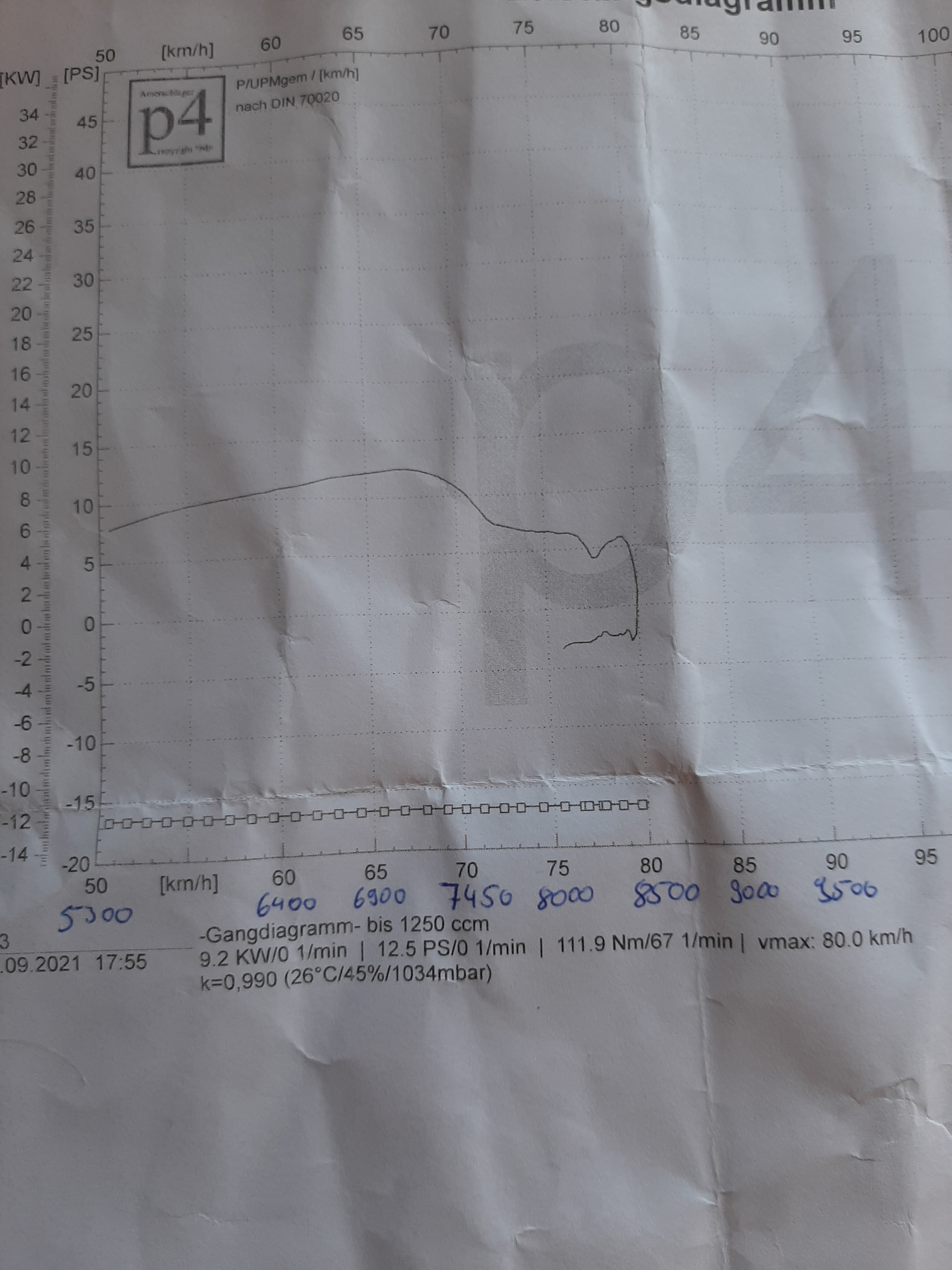

So kurze Info zum Seltsamen Diagramm, ist eine Reine Leistungsmessung gewesen ohne Zündsignal abnahme. Deswegen habe ich die Drehzahlen unten drunter geschrieben, Auspuff ist eine ZT Reso D

Hier nochmal das Leistungsdiagramm -

Fahre den 90ccm mit einem ZT reso d und 21er bvf und wie auf den Leistungsdiagramm zu erkennen ist obenrum echt tote Hose.Zur Info, es waren bei ca. 7200 Umdrehungen 12.5 PS am Hinterrad bei 2 ps Verlustleistung also eig richtig ordentlich
Kämpfe schon lange mit dem Problem und hatte auch schon mal einen Beitrag dazu gemacht, Konnte bis jetzt aber noch keine Lösung finden.
(Die Messung war leider ohne Drehzahlmesser, habe das aber mal eben ausgerechnet und drunter geschrieben)
Wenn ich will überdreht sie noch bis genau 9500 und da ist dann schlagartig schluss.
