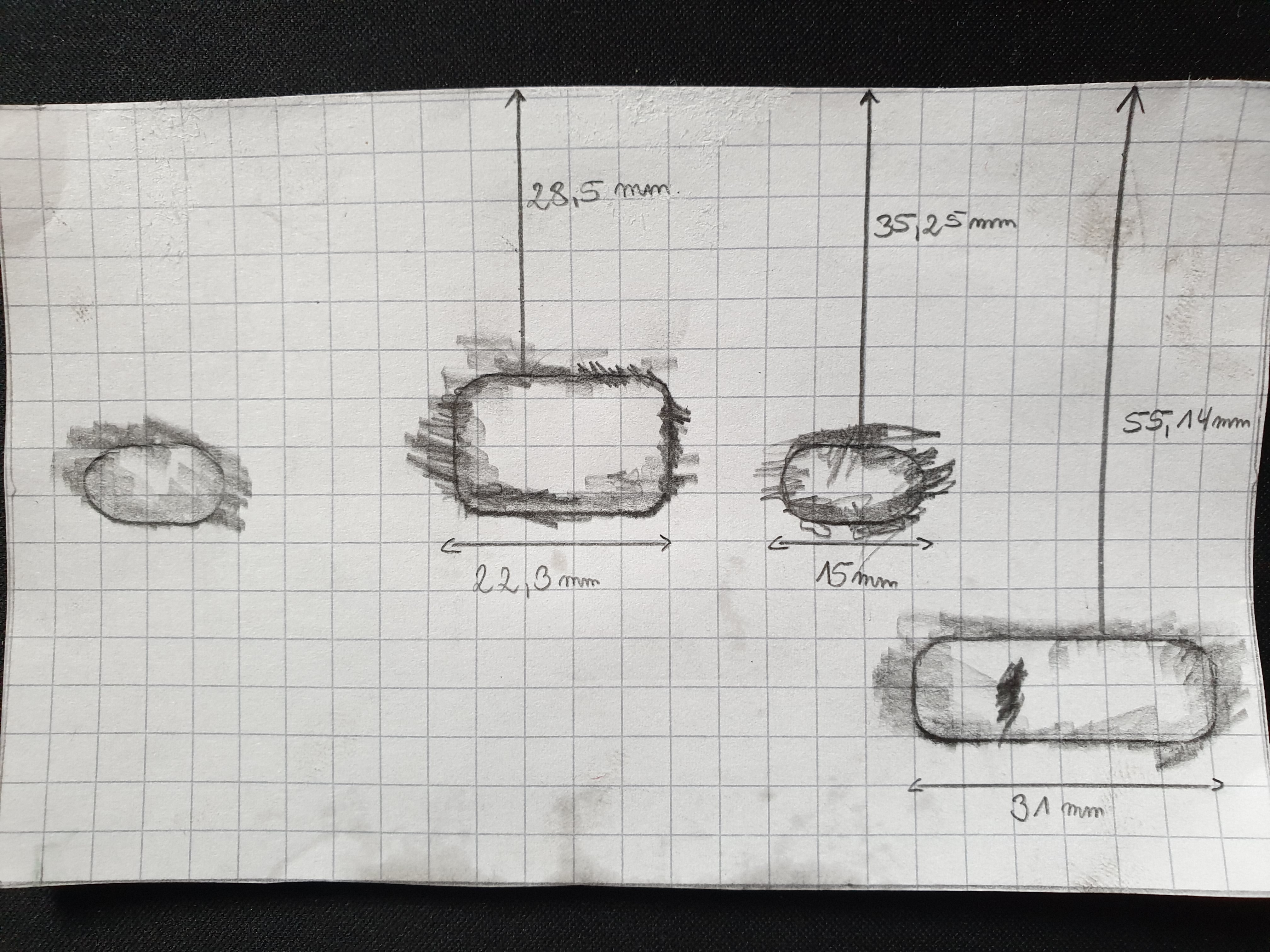

Also hat der zylinder die Steuerzeiten von einem Ms50?
Klingt stimmig, ich würde noch ein kleines bisschen Einlass draufpacken, so gegen 147-150. Überströmer könnten für meinen Geschmack auch noch einen Ticken breiter, auf ca 18mm sehne.
Wie lang ist denn dein Kolben paul.v7?
Kolben ist 50mm lang
Die MS50 Maße wurden hier schon mehrfach rein geschickt. Dein Ziel, stabile 80 zu fahren, wirst du ohne eine Bearbeitung der Überströmer nicht erreichen, wie hier schon mehrfach gesagt wurde.
Wenn du die auch bearbeiten willst, würde ich dich aus dem Bauch raus Richtung 170/120/145 lotsen, Überströmer jeweils 17mm Sehne und Auslass 65% der Bohrung oberhalb der Überströmer, mit Abgerundeter Steuerkante.
Kannst du mir vielleicht ein Bild schicken, wie dann der Auslasskanal aussieht?
ok gut
Kann mir jemand die Steuerzeiten dann so sagen, dass ich mein Ziel auch erreiche?
Zündung ist eine 12V Vape, Vergasser 16n1-11, luftfilter matte und ein Aoa1
Von OT nach Unterkante Einlass sind es 67mm
So hab es geschafft.
Hoffe es ist alles zu erkennen
Ich werde es höchstwahrscheinlich erst am Samstag schaffen.
Nicht jeder kann ein Profi sein, so wie sie. Bitte Entschuldigen sie dies.
Ich habe mich dazu entschieden in das Forum zu schreiben, um es mir erklären zu lassen damit ich es verstehe. Nicht um mir sagen zu lassen, dass ich mich informieren soll. ich dachte mir kann einfach jemand eine kurze prägnante Aussage geben.
Es geht darum, dass ich die Steuerzeiten auf einen 50ccm Zylinder übertragen möchte, ohne die Überströmer zu bearbeiten.
ok gut dann werde ich das nochmal versuchen.
