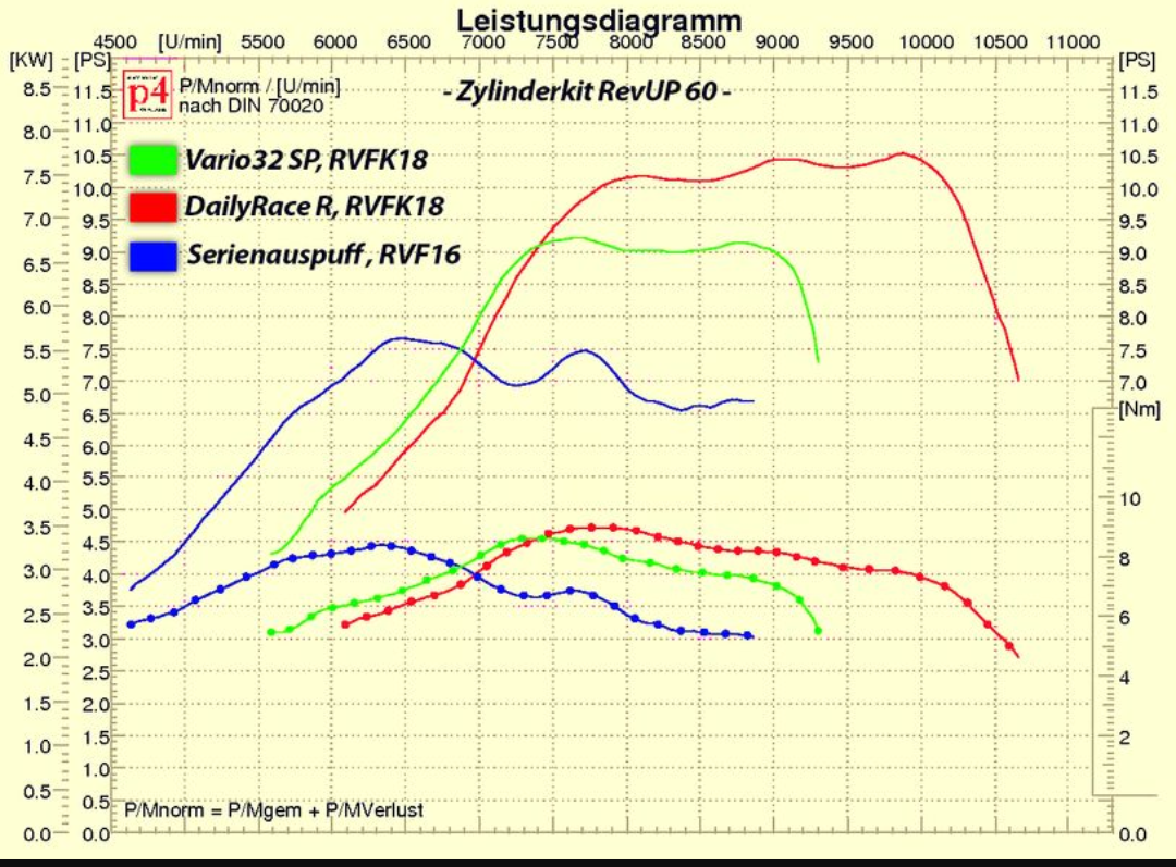

    Ich weiß nicht wieso man den Revup mit dem R Auspuff fährt, der Zylinder ist dem LT60 Reso ähnlich, von daher war meine Erfahrung mit dem AOA2 und 3 am besten. (Traktorzylinder) ...
    Da ich nicht die Möglichkeiten habe mehrere Auspuffvarianten zu testen, habe ich mich an die Empfehlung von RZT gehalten.
    Das Diagramm zum RevUp S60 ist in Verbindung mit dem DailyRace R vielversprechend. Die Fahrleistungen sprechen auch für sich >90 km/h mit 120kg auf 2m.).
    http://rzt.de/images/inhalte/shop/Dia_revup60b.jpg

    Mein Setup: RZT RevUp S60 Zylinderset, ZT Luftfiltermatte & RZT DailyRace R Auspuff
    Antwort auf meine Anfrage:
    "Weil es sich um RevUp handelt wird die Einstellung von normalen Standard abweichen.
    Leider arbeitet RevUp selbst begrenzend mit abfallender Leistungskurve je höher es dreht. Ähnlicher Charakter wie S51 Serie
    Die Steuerdaten im Zylinder sind verschoben wodurch RevUp anders reagiert als sonstige Motoren.
    Das bedeutet, egal welcher Vergaser angebaut wird, der Grundcharakter kann damit nicht verändert werden."
    Ich habe nicht genug Ahnung das zu verstehen aber wenn ein Verkäufer so etwas schreibt, alle Achtung!!
    Wenn das jemand für einen absoluten Anfänger erklären kann, wäre ich dankbar!!
