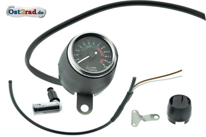

Der Schwalbe einen Drehzahlmesser gegönnt
Das seit Monaten bei MBB keine elektronsichen DZM verfügbare waren habe ich mir den hier geholt:
( https://www.ost2rad.de/Simson-Ersatzt…t-12v-vape.html )
Bei der Testrunde kam ich ziemlich schnell ins Grübeln, 13.000 dreht der der Gebläsezylinder ganz sicher nicht
Da mein neuer MMB Tacho auch so mehr oder weniger anzeigt worauf er Lust war es anfangs schwierig zu schätzen wieviel der DZM zuviel zeigt - wenn der Zylinder schön im Reso richtig loslegt stehen da 13.000 und dabei bleibts dann auch wenn ich dann weiter bis Ende drehe.
In der Stadt konnte ich einem Auto hinterherfahren welches im Digitacho ~ 53km/h zeigte,
mein Tacho zw. 40 und 55 hin und her sprang und der DZM "passend" dazu ca. 11.000 1/min zeigte
Wenn ich das nun mit meiner Übersetzung (M54 mit 13er Ritzel) abbgleiche sollten das rund 5.500 1/min gewesen sein
Hat hier im Forum auch schon jemand sich mit desem Problem rumgeärgert und eventuell einen Rat zu Abhilfe?
Lässt sich der tacho eventuell zwischen 2- und 4takt motoren einstellen

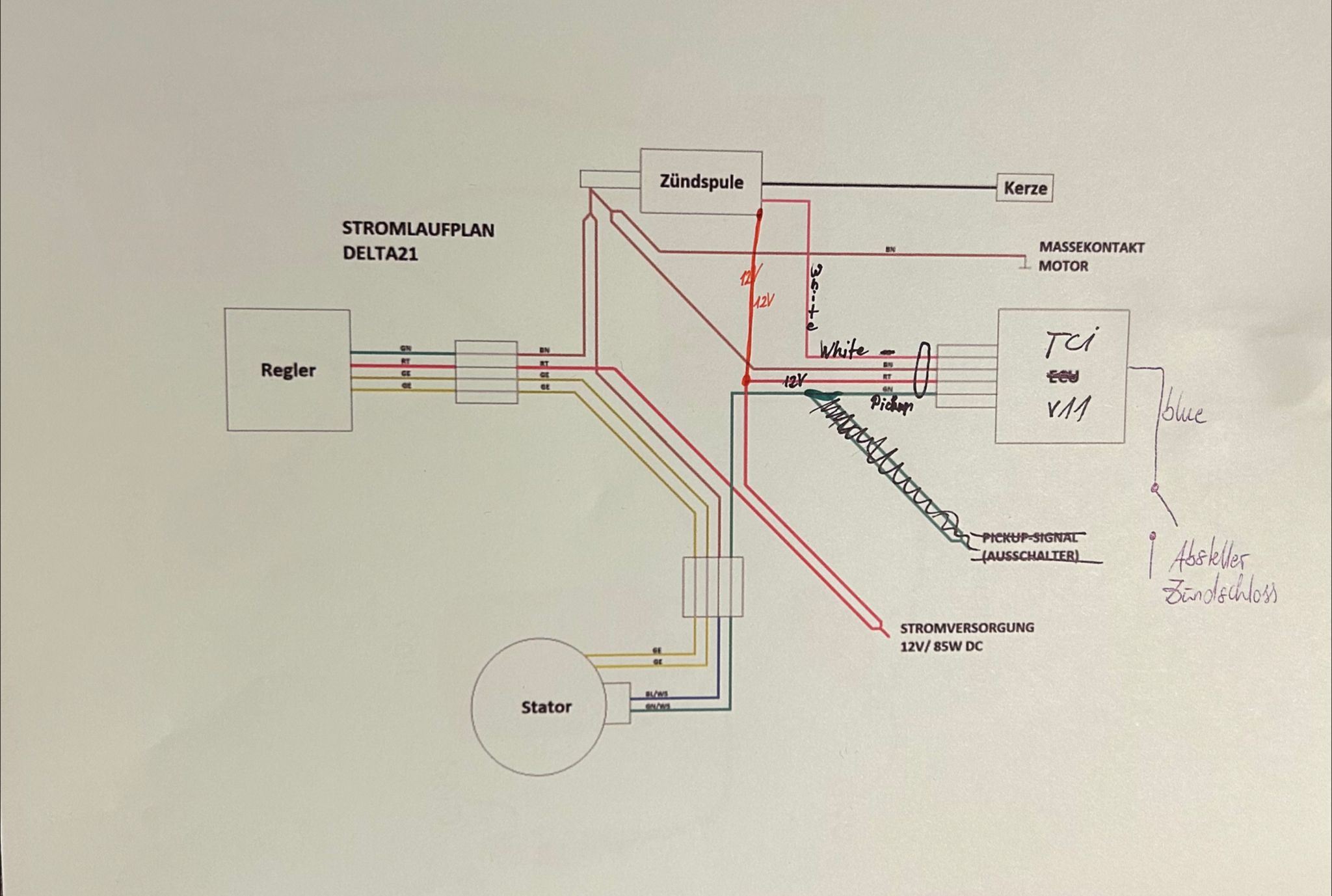

Das ist der abgeänderte RZT Plan für den Einsatz der TCI. Erstellt von einem Simson Kumpel. Es ist simpel zu verkabeln. Darauf achten das ihr eine Zündspule für induktive Zündungen verwendet, z.B. die alte DDR Spule.
Steht alles hier beschrieben https://transmic.fr/2022/04/18/tci-v11/
Hier die Zündspule die ich gekauft habe. https://imfsoft.com/en/category-co…on-coil-i03-tci
