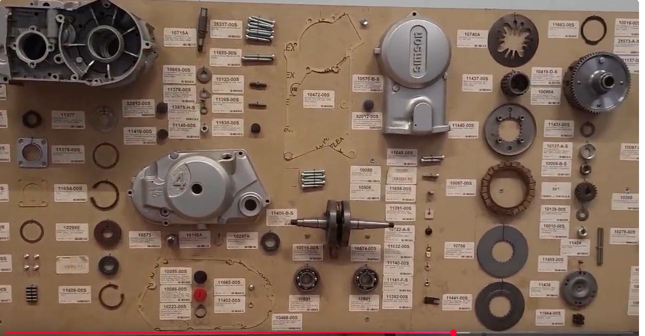

Hat jemand eine komplette Stückliste mit MZA / Simson Nummern der jeweiligen Bauteile ? Damit meine ich auch alle Kleinteile. ( S51 4 Gang Serienmotor 50ccm )
Ich möchte mir quasi den MZA Neumotor selber mit diversen Änderungen nachbauen. Im Anhang mal ein Bild als Beispiel
Es ist nur sehr mühselig alles bei AKF selbst herauszusuchen , am Ende vergisst man ein kleines Bauteil zu bestellen oder denkt nicht dran , ich hätte es gern komplett in einer Bestellung .
