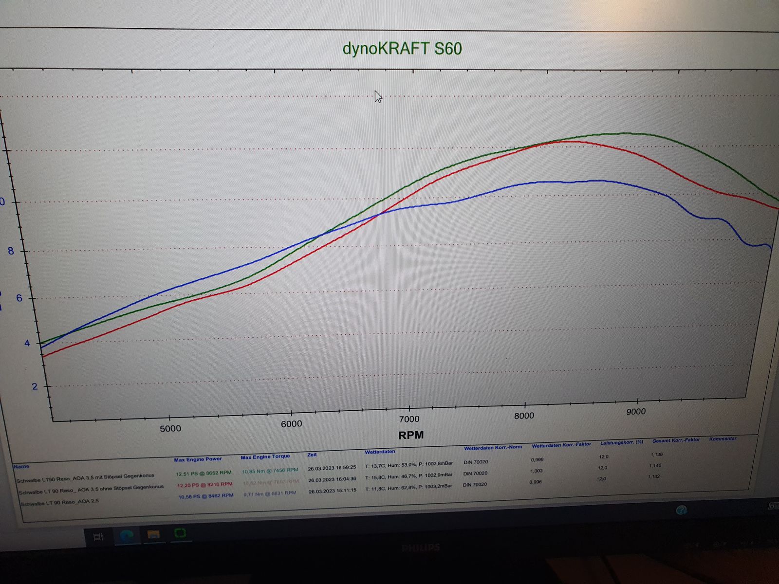

Ich hatte jetzt auch einmal den PZ90 Allday auf dem Prüfstand. Das Drehmoment im unteren und mittleren Bereich war relativ schwach. (z.B. werden 7 PS erst bei 6600 u/min erreicht)
Leistung max: 14PS bei 9100 u/min (blaue Kurve)
Setup:
20er Mikuni mit 145 HD (andere Düsen wurden getestet)
Auspuff: Dailyrace SP von PZ
Zündung: MVT
QK 1,1mm
Für ausreichend Luft ist gesorgt. Es wurde auch ohne einmal ohne Seitendeckel gemessen.
Im Diagramm sind zum Vergleich der JW Sport G85+ (grüne Kurve) sowie ein 95er (rote Kurve) hinterlegt.
Hat schon jemand einen größeren Vergaser an dem Zylinder getestet (22er Mikuni / RVFK24) ?
