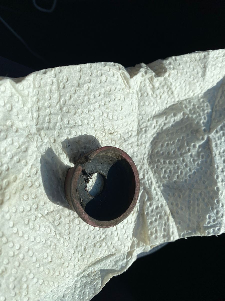

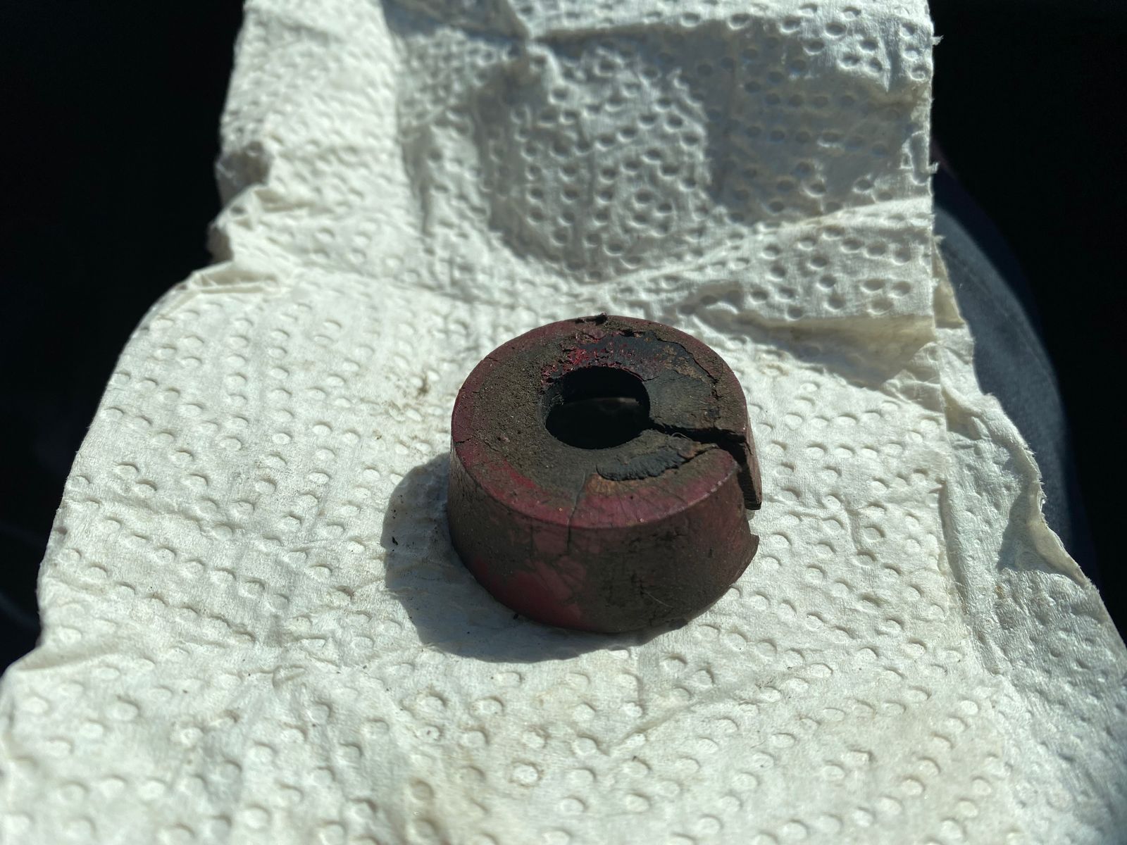

Hab es mittlerweile gefunden. Falls es jemand interessiert:
Staubkappe für Spurstange Duo.
Durchmesser 35/30mm. Höhe 15mm.
Bohrung/Lochdurchmesser 10mm.
Gabs auch für Trabant.
(4,- bei OstMoped 05/2023)

Hallo Leute,
ich habe bei meinem Duo 4/1 die Lenkung auseinander gebaut.
Da habe ich gesehen das an dem Kugelgelenk die Gummimuffe eingerissen ist.
Weiß zufällig jemand wie diese heißt oder wo man so etwas her bekommen könnte?
Ist diese vielleicht baugleich an einem anderen Fahrzeug verbaut?
Danke!!!
