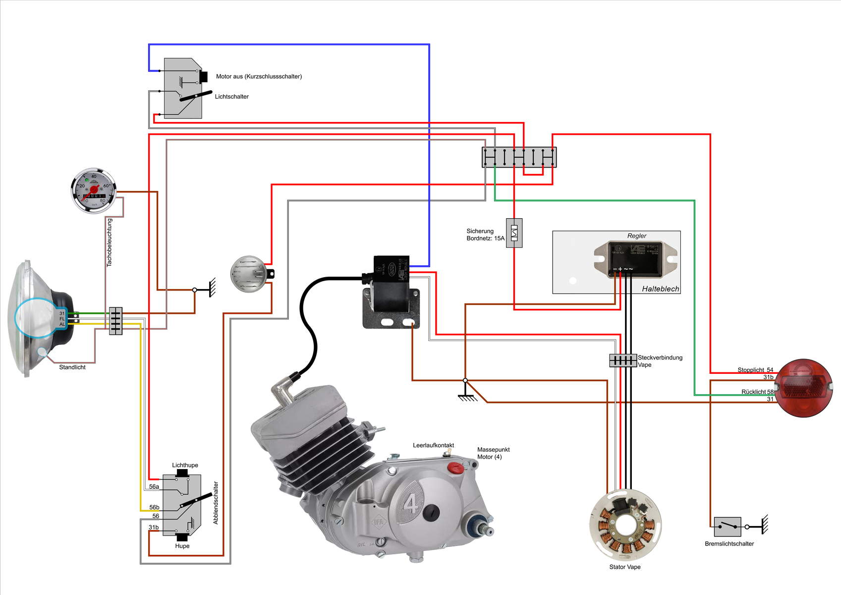

    Du nutzt dein Messgerät zur Durchgangsprüfung, das ist die Einstellung, wo es piept, wenn du beide Messspitzen zusammenhältst. Die dient eigentlich zum Prüfen von Dioden und hat entweder als Symbol ein Schaltzeichen einer Diode, oder so ein Schallwellensymbol. Teste, indem du beide Spitzen zusammenhältst, es muss piepsen! Hast du diese Messtellung nicht, stellst auf Widerstandsmessung. Wenn du da beide Spitzen zusammenhältst, steht da meistens eine 1 für Kurzschluss.
    Nun hältst du beide Messspitzen je an das gelbe und an das gelb-rote Kabel vom Stator. Es muss piepen oder die Kurzschluss - 1 im Display stehen. Das gleiche machst mit gelb gegen Masse vom Stator und mit gelb-rot gegen Masse vom Stator, da darf nichts piepen oder die Kurzschluss - 1 darf nicht erscheinen.
    Wenn alles so passiert, hast beim Umbau alles richtig gemacht und musst den Stator nicht ausbauen. Passt was nicht, sollte neu wickeln nicht gleich die erste Option sein, schau erst mal nach den Lötverbindungen.
    Kontrolliere bitte den Steckverbinder Stator - Regler. Diese Molex - Stecker drücken gern mal einen Kontakt raus, wenn die Steckfahnen nicht gerade sitzen. Siehst daran, dass ein Kabel mit seinem Kabelschuh aus dem Steckerpaket weiter raussteht, als die drei anderen.
    Ich denke, dass du so den Fehler nun schon gefunden hast.

    Bittschön, da isser! Der ist schön einfach! War ich an einem Tag durch mit. Guck nochmal durch, ob ich was vergessen habe.
    GANZ WICHTIG!! Sollte bei Deinem Gleichstromstator kein braunes Massekabel dran sein (also nur 2 schwarze Kabel, ein rotes und ein weißes Kabel), musst Du von der Masse im Herzkasten ein Massekabel direkt auf den Motor klemmen! Eleganter ist natürlich, wenn Du das Massekabel nachrüstest. Ich mache das immer, weil diese Strippe am Kupplungsdeckel mir nicht gefällt.
    Übrigens, linker Massepunkt: Rahmen unterm Tank, rechter Massepunkt Herzkasten. Bei der S50/51 N ohne alles geht auch ein einfacher Regler vom Discounter, mach dann halt einen Glättkondensator nach der Sicherung. Bei der N muss es nicht der teure R7300 sein.

    Also: macht gefälligst 2,5 mm² Massekabel rein! Vape hat mit seinen (eigentlich noch nie abgerauchten) Massekabeln demzufolge gepfuscht.

    Was ich weiß, dass die Kabel von der Primärspule und zur CDI auch nur 1,5 mm2 sind.
    Des Weiteren ist auch fakt, dass zum Abschalten der Zündung die 400V der Primärspule im Zündschloss Anschluss 2 einfach auf Masse gelegt werden. Bei mehr als 1A würden meiner Meinung nach dabei schon mächtig Funken spritzen und die Kontakte ansengen. Deshalb würde ich vermuten, dass selbst 1A im Primärkreis hoch gegriffen sind.
    Rechnen wir mal kurz: Da Primär bis zu 400V (drehzahlabhängig) durchballern, ist rein physikalisch 100A nicht möglich. Nehmen wir mal an, es ist 1A an 400V, das wäre eine elektrische Leistung von 400W - fast ein Wasserkocher im Primärkreis. Transformiere ich nun auf 20.000V in der Zündspule, muss ich ja (bei vernachlässigen der Verluste) mit eben diesen 400W auskommen. Man kann ja zusätzliche Energie nicht herbeizaubern. Bei 20.000V würden gerade einmal 0,02A übrig bleiben. Selbst bei theoretischen 5A im Primärkreis und somit unrealistischen 2kW elektrischer Leistung sind es im Zündkabel dann immer noch lächerliche 0,1A. Bei 100A und 20kV im Zündkabel wären es 2000kW aus der Zündspule! Bei 400V im Primärkreis müssten dann 5000A aus der Primärspule kommen!
    Das wäre mein zugegeben recht einfach gehaltene rechnerische Gedankengang.
    Wo wir dann wieder bei den Thema wären warum unbedingt eine mindestens 2,5mm² Leitung vom motor nach oben gezogen werden muss, und weshalb es keine 1,5mm² Leitung tut?
    Nebenbei habe ich bisher immer das vpn vape mitgelieferte massekabel verwendet, und noch nie Probleme gehabt. Ich gehe davon aus das der hersteller sich dazu Gedanken gemacht hat, und die Leitung für ausreichend hält.
