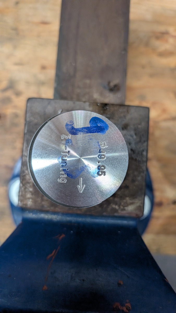

    Kurzes Update: Der Zylinder ist mittlerweile von ZT zurück gekommen. Großes Lob an ZT für die kurze Bearbeitungszeit. Innerhalb von einem Werktag war der Zylinder fertig und auf dem Rückweg zu mir.
    Der Kolben ist nun 2/100 größer als der vorherige Kolben. Der Ring-Pin schaut ähnlich weit heraus.

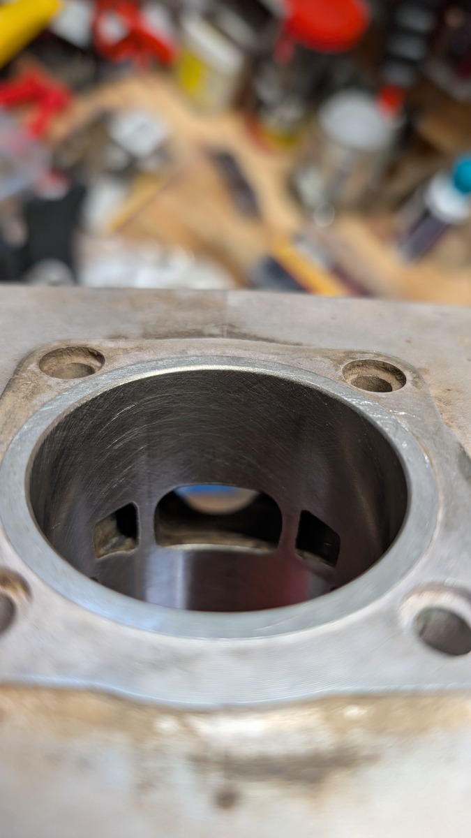

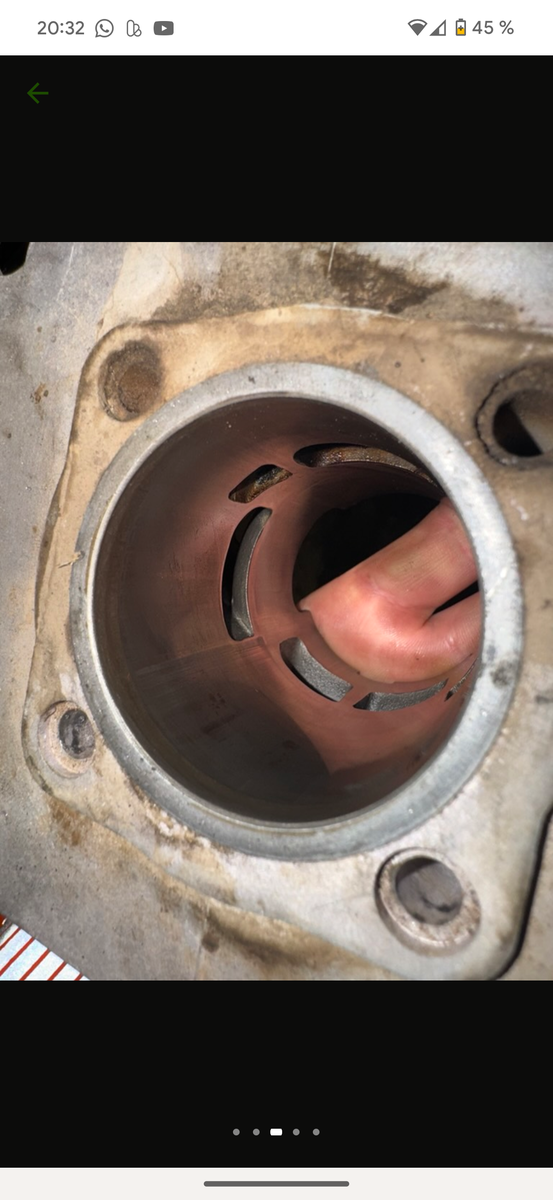

    Allerdings wenn du sagst der Kolben hat schon eine Macke und das Aussehen des Zylinders auf den Bildern deutet auch auf eine sehr ausgedehnte Beanspruchung bliebe ev. noch die Überlegung, das Kit gar nicht mehr zu verwenden. Wer weiß was das Kit hinter sich hat und die Investition sich noch lohnt.
    Die Macke im Kolben konnte ich auch erst sehen, als ich den Zylinder auf den Block gesteckt hatte. Ist also nur minimal und hätte so auch noch Kompression gehabt, war mir aber am Ende zu riskant.

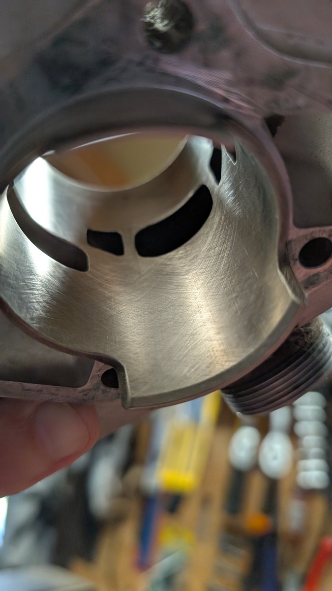

    Die Laufbahn vom Zylinder sah meiner Meinung nach nicht so schlecht aus. Klar konnte man hier und da etwas Verschleiß sehen, aber mit dem Finger nichts fühlen. Auch ust das Nicasil an allen stellen in Ordnung, deswegen denke ich kann man den Zylinder noch eine Chance geben.
    Sind jetzt am Ende ca. 80€ mit Kolben und das wäre es mir auf jeden Fall Wert, wenn der Zylinder danach wieder richtig funktioniert. Preislich bin ich dann immer noch recht günstig bei dem Zylinder.

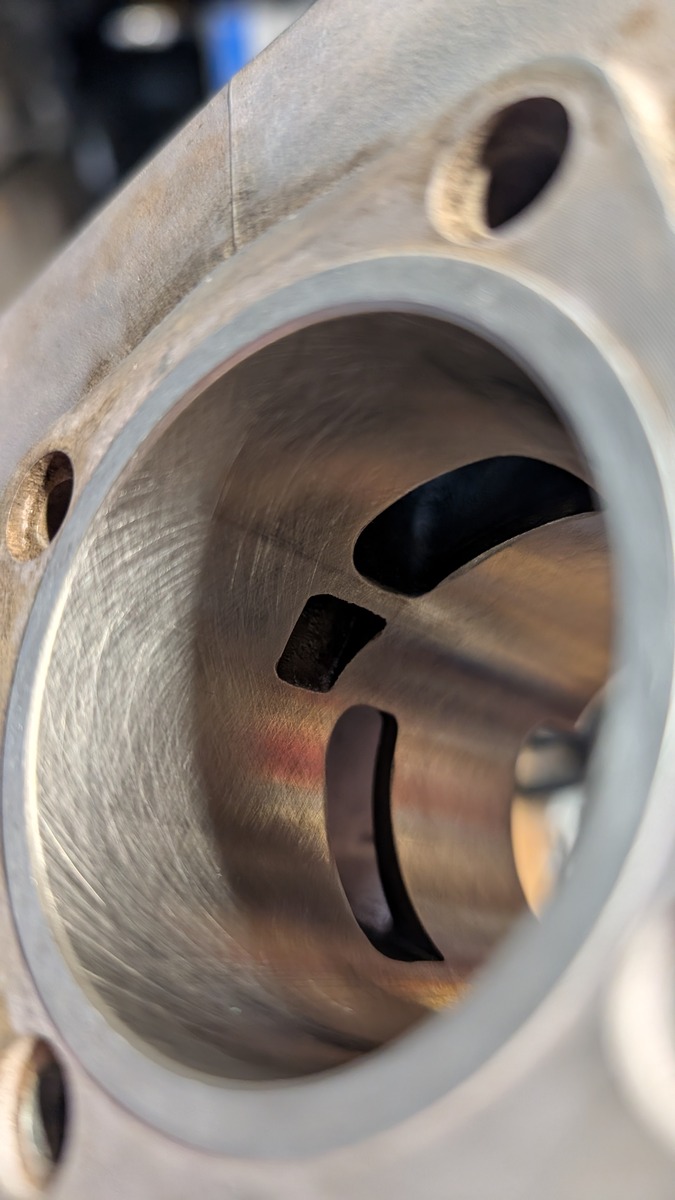

    wenn es dich tröstet, der Kolben von dem ZT90 Kit, das ich hier liegen habe, sieht genauso aus. Mein verbautes Kit ist jetzt 2500 KM ohne Probleme gelaufen. Durch den Zylinder kannst auch selber mit so einer Honbürste noch mal durchgehen. Damit erstellst du dann wieder eine schöne Oberfläche in der Laufbahn.
    Wie ZT schon schreibt sind die NiKaSil-Zylinder nahezu verschleisfrei. Wenn du einen Zylinder mit z.B. einem 49,93 Kolben einsendest, bekommst du einen 49,94 Kolben mit dem bearbeiteten Zylinder zurück. Die 4 genannten Übermaße sind die 4 nächsten hundertstel nach Originalmaß. Das ist die Aussage eines ZT-Mitarbeiters auf meine Anfrage zu den Übermaßen.
    Wenn der Kolben noch gut aussieht (auf den Bildern wirkt dieser recht vernünftig) kannst den eigentlich wieder so verbauen.

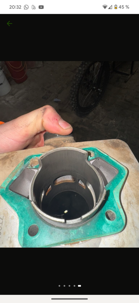

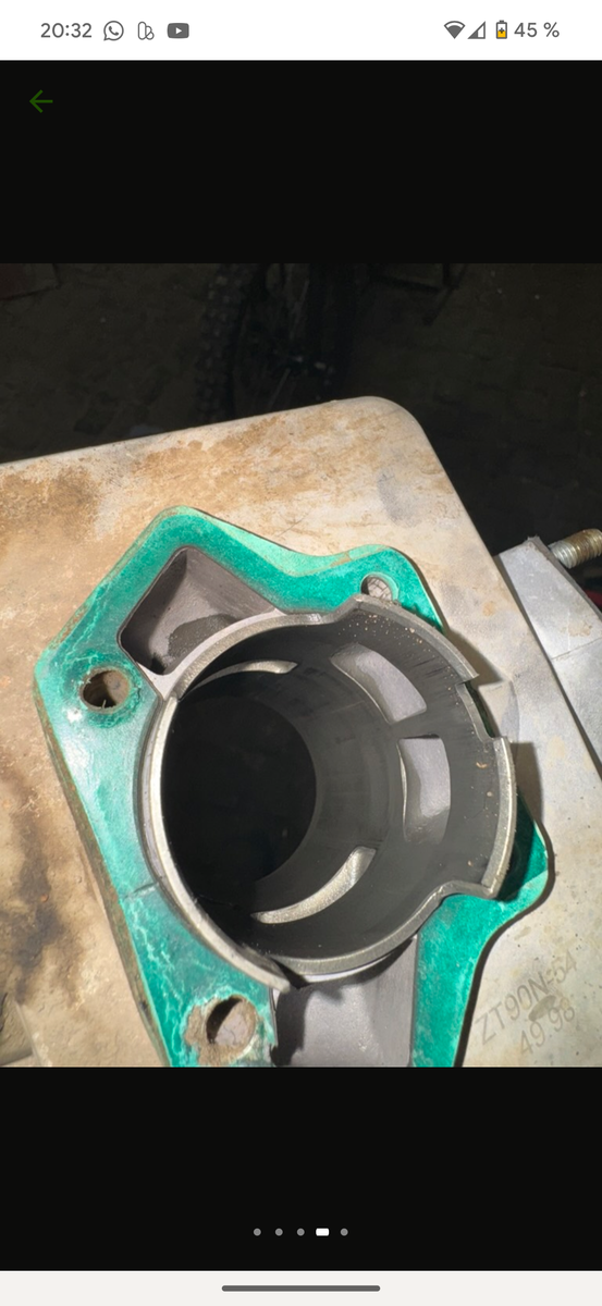

    Was sagt ihr zum Zustand vom Zylinder?
    So sah der Zylinder aus, als ich ihn bekommen habe. Wurde scheinbar beim Vorbesitzer im Cross Moped gefahren und hat womöglich auch etwas dreck durchgezogen.
    Ich habe den Zylinder jetzt soweit es geht von außen gereinigt und auch alle Kanäle mal durchgeblasen, damit keine Rückstände mehr sind.
    Ich hoffe die Bilder sind aussagekräftig genug, sonst kann ich später noch welche machen

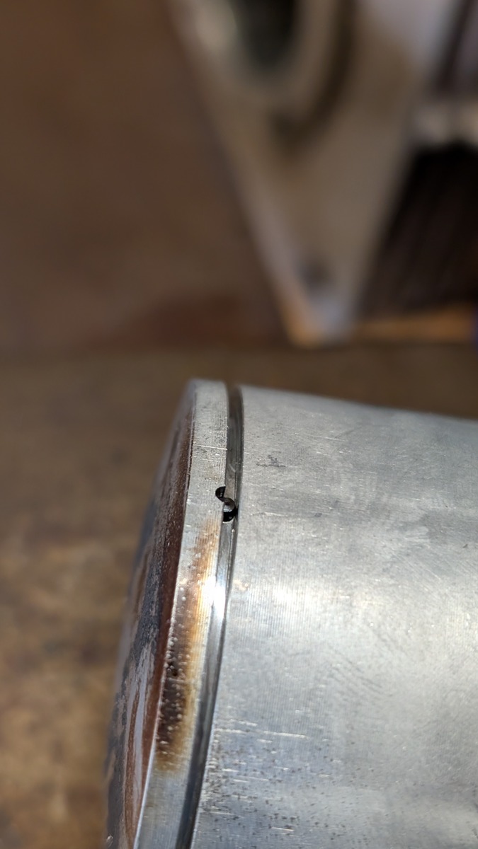

    Guten Tag,
    ich habe mir einen gebrauchten ZT90N Stage 3 gekauft. Gestern wollte ich den Zylinder verbauen. Dabei ist mir aufgefallen, dass der Ring Pin im Kolben relativ weit im Kolben versenkt ist.
    Im Anhang ein paar Bilder von dem Kolben, ich schätze, dass der Pin etwa 2-3mm heraus steht. Ist das genug?
    Wenn ich den Kolbenring zusammendrücke, kann ich diesen jedenfalls nicht über den Pin hinweg verdrehen.
    Da ich schon öfter hier im Forum von Problemen mit dem Ring Pin bei diesen Kolben gelesen habe, wollte ich mal nachfragen, ob dieses Problem mittlerweile behoben wurde?
