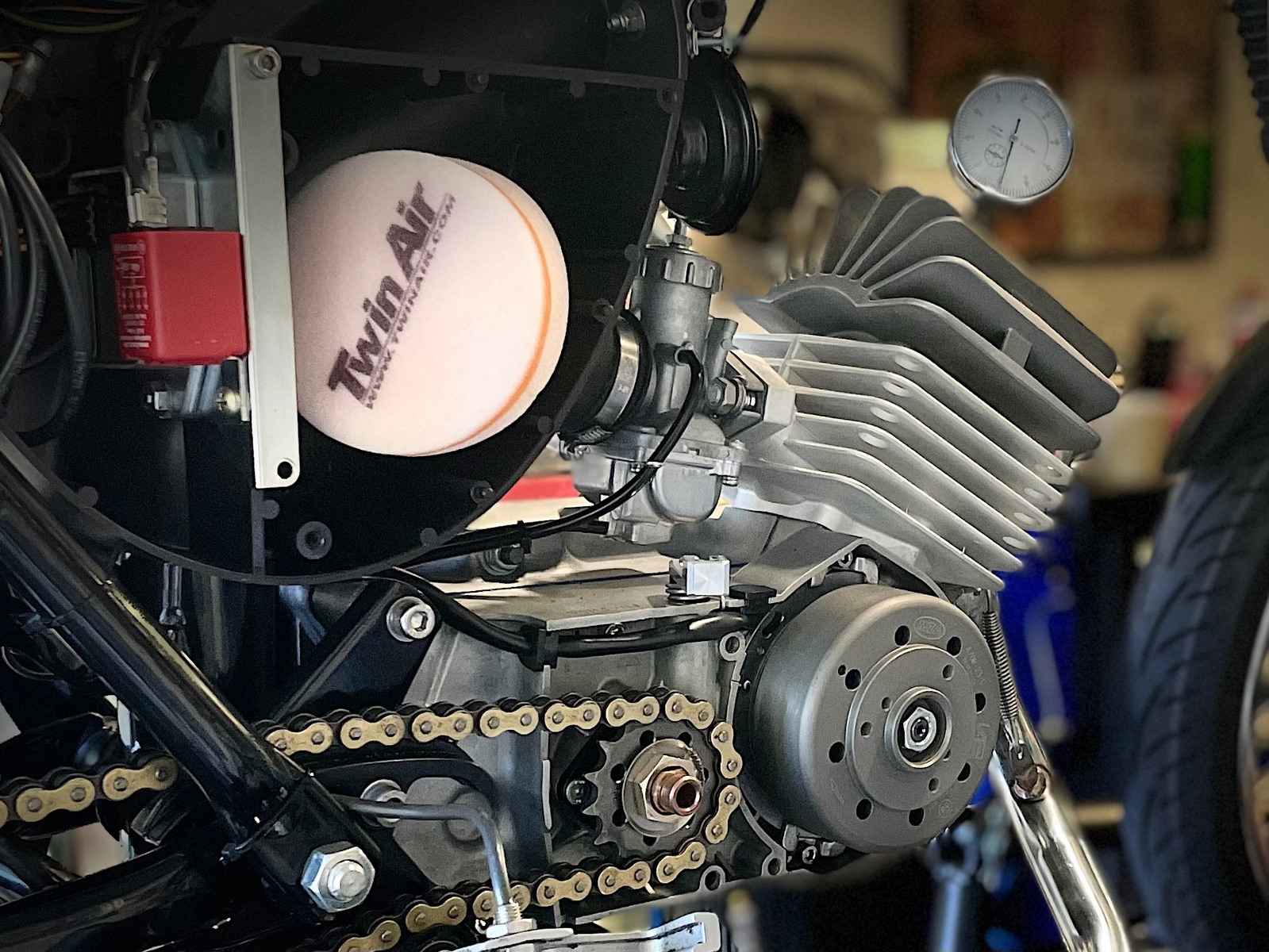

    Derzeit habe ich ein TwinAir Luftfilter dran.
    Bleibt aber nicht so, wollte nur ausschließen das der Motor zu wenig Luft bekommt.
