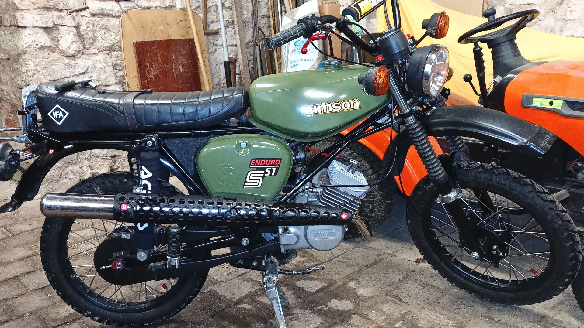

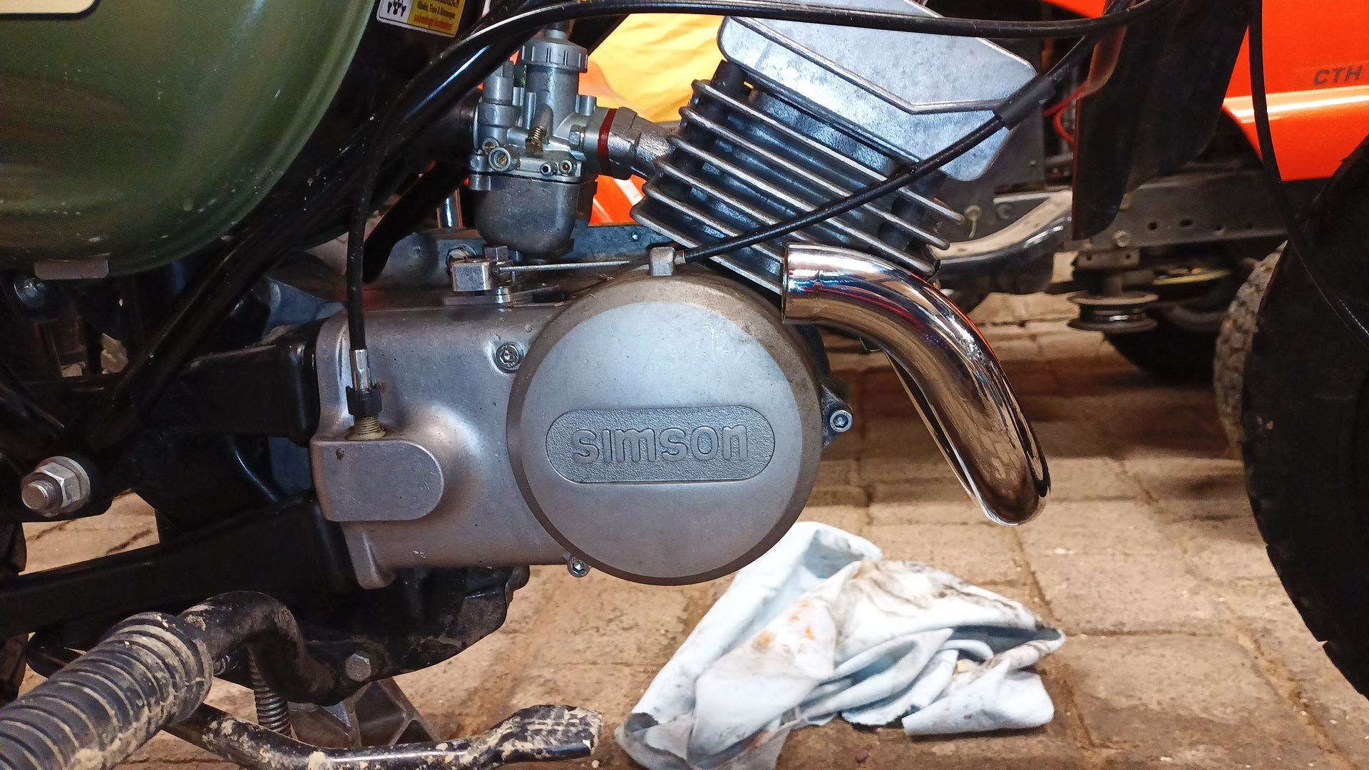

So wie ich das sehe, hast du die Vogelschelle verbaut und die Enduro direkt daneben gesetzt.
So sieht es erst mal sauber aus.
Nun gilt es eine Halbwegs optisch gute Halterung zu bauen.

Interessant wäre wie er am Fahrzeug steht. Kannst du vlt ein paar Fotos machen ohne Hitzeschutz? Wäre nicht das ersta mal das man einen Krümmer am Fahrzeug konstruiert dessen Motorlager falsch zusammengebaut war xD
Die Richtung vom Krümmer passt.
Natürlich holt man sich nun andere Probleme mit ins Boot.

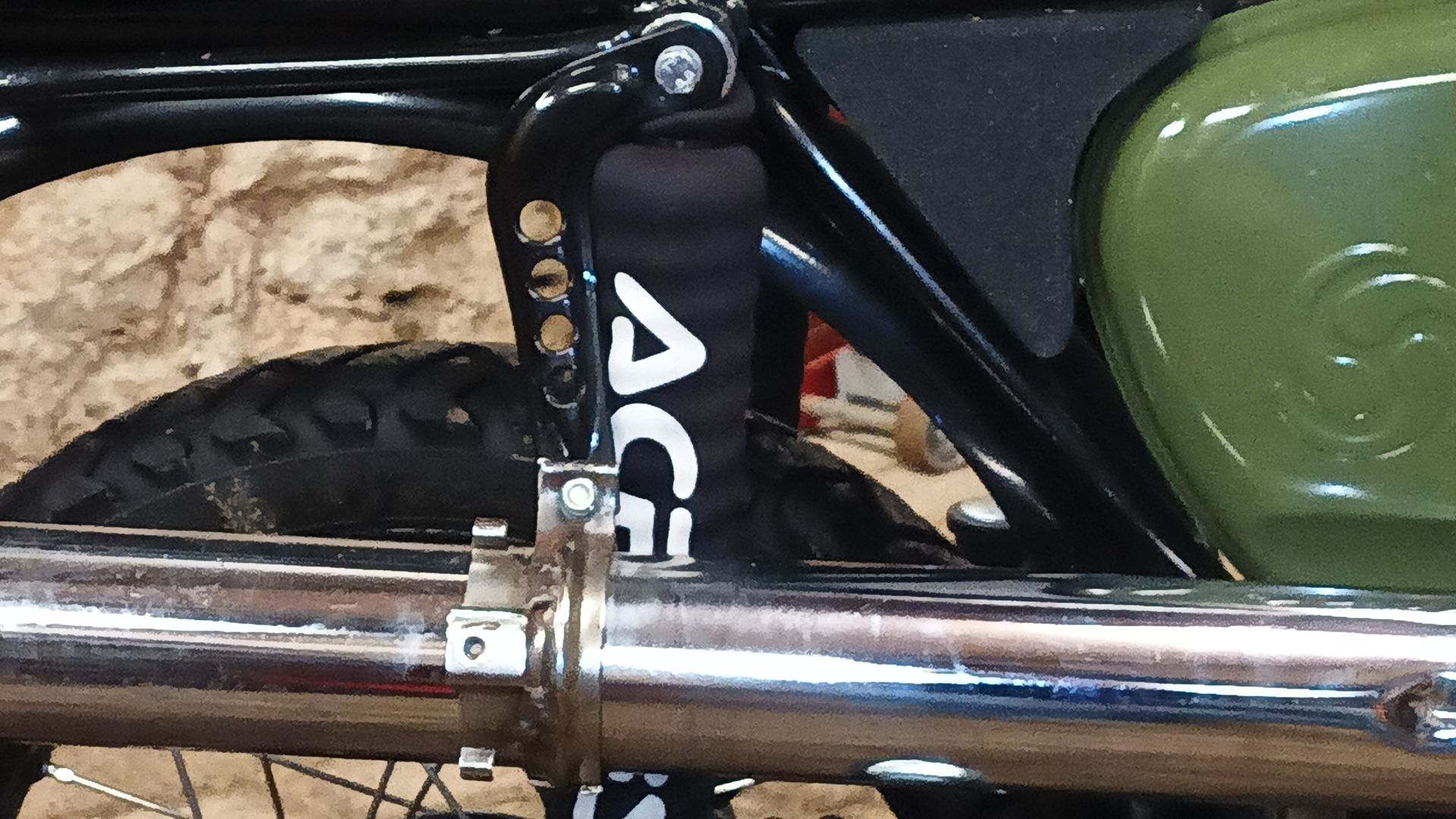

Der Auspuff sitzt nun allgemein tiefer ca die 4cm vom Krümmer her.
Natürlch passt dann die hintere Auspuffhalterung nun auch nicht mehr wirklich.
So kommt man wieder weiter weg von der unauffälligen Optik.
Was ich noch erwähnen muss ist das hier noch der Org. Auspuff verbaut ist.

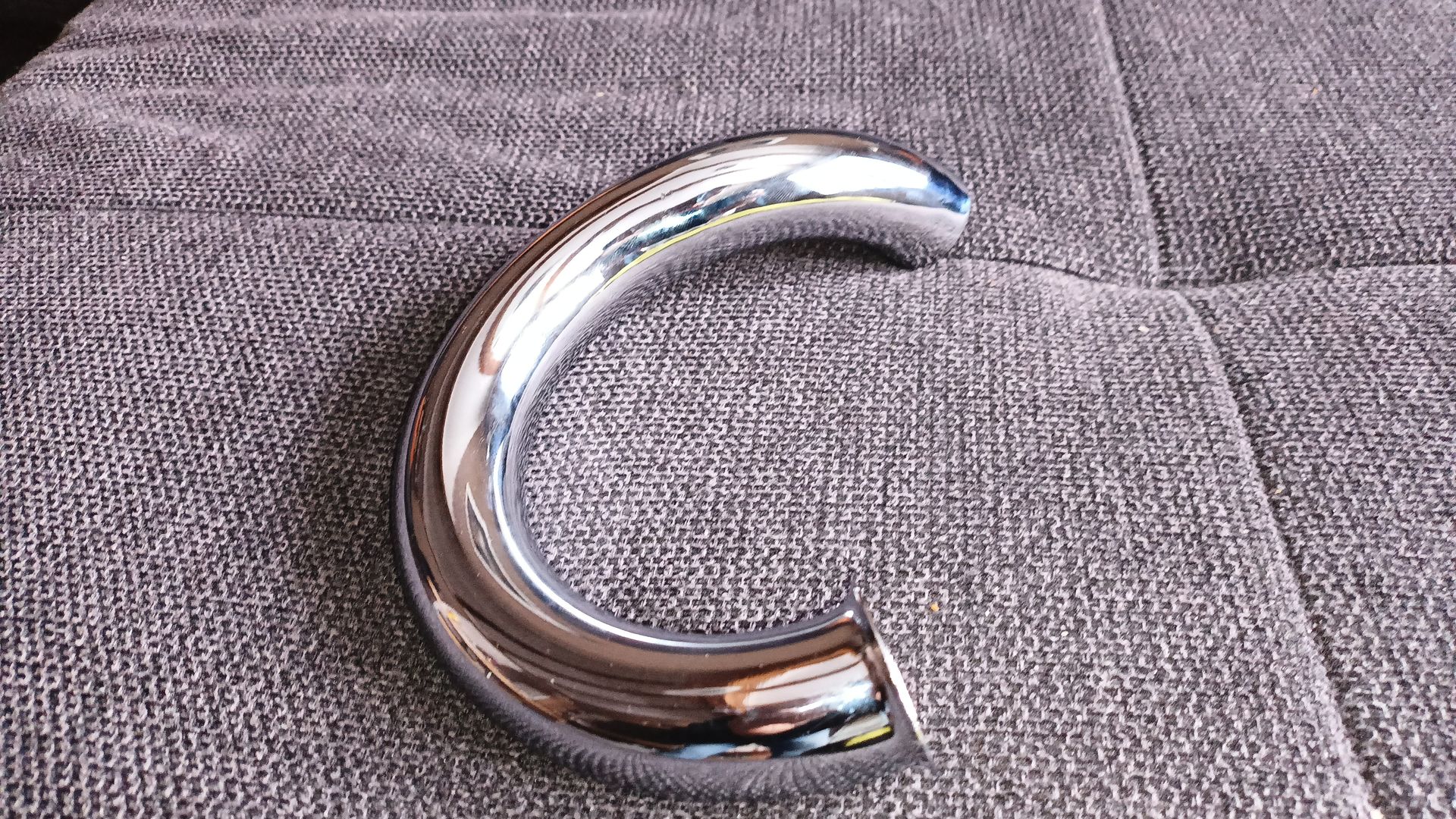

Wie sind eure Erfahrungen mit dem Sachsenmoped 290mm Enduro Krümmer?
Will erstmal hier fragen bevor ich 29€ investiere und es selber kurz probiere.
Gestern bestellt , eben geliefert.
Sehr gut verschweißt, verschliffen, Chrom Spitze.
OK, die von Hoffmann sind auch nur 250 mm lang, nicht wie bei SH 290mm.
Von daher hast du Recht.

Man sieht deutlich wo geschweißt wurde. Meiner war leicht versetzt angeschweißt und daher kein ordentlicher Übergang.
Bei montierten Krümmer mit Auspuff, konnte man sich den Hinteren Enduroauspuffhalter sparen, so weit oben kam er raus.
Kurzum, eine rein Katastrophe. Kein vergleich zu den Verkaufsbildern.
