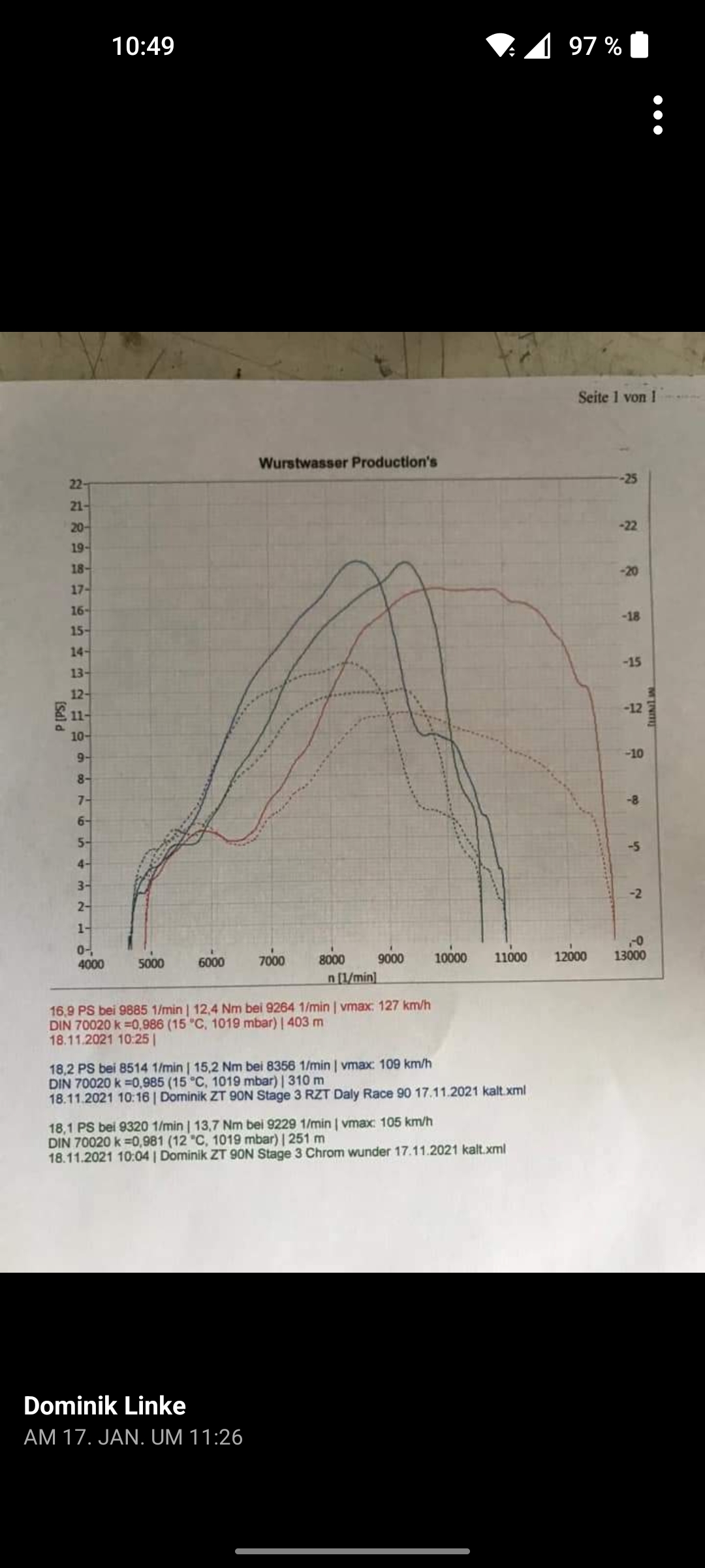

    Gut ich verstehe das mit dem ausdrehen, ich habe bei meinem Dailyrace90 2 8mm Löcher im Konus, dadurch macht er nicht so plötzlich zu. 4-5PS mehr obenraus ist aber m.M.n. weit hergeholt. Ich würde sehr gern mal ein Diagramm sehen vom Stage 3 in Kombination mit dem Factory, nur dann würden wir wissen ob da wirklich noch so viel kommt. Letztendlich ist es aber wie gesagt Geschmackssache. Ich bin zufrieden und habe bis jetzt keinen besseren Auspuff an dem Zylinder fahren können. Ich würde dir trotzdem mal raten das ganze zu fahren, falls sich die Möglichkeit mal ergeben sollte. Vielleicht ändert das deine Meinung.
    Da sind dann auf einmal 18,2 Ps am Rad und 15,2Nm bei 8350 Umdrehungen am Schlitzer gar nicht mal so schlecht. :D
    Fahr den Stage3 mit dem Dailyrace90 mal Probe und erzähl mir dann etwas von Kastration.. :D
    Ich bin im Gegensatz zu dir wahrscheinlich beide Anlagen gefahren und das am Stage 3 und Stage 2 ohne- und dann später mit Forumsbearbeitung nach MRK. Ich verstehe also schon etwas von dem was ich hier erzähle. Ich möchte gar nicht streiten, irgendwo ist es im Endeffekt vielleicht Geschmackssache. Wenn man unbedingt den Zylinder bis über 11k Umdrehungen fahren möchte mit wenig Drehmoment aber mehr Endgeschwindigkeit kann man es ja auch machen wie man will. Für meinen Teil habe ich am Dailyrace90 mehr Spaß und das sahen auch 2 von meinen Kumpels so die ebenfalls beide Anlagen im Vergleich ausgetestet haben. Der Dailyrace90 macht einfach mehr Spaß durch den Kick, ist besser fahrbar und hat einen ziemlich langen Resonanzbereich. Den Factory würde ich nur fahren wollen, wenn ich unbedingt über 110KM/H fahren will.

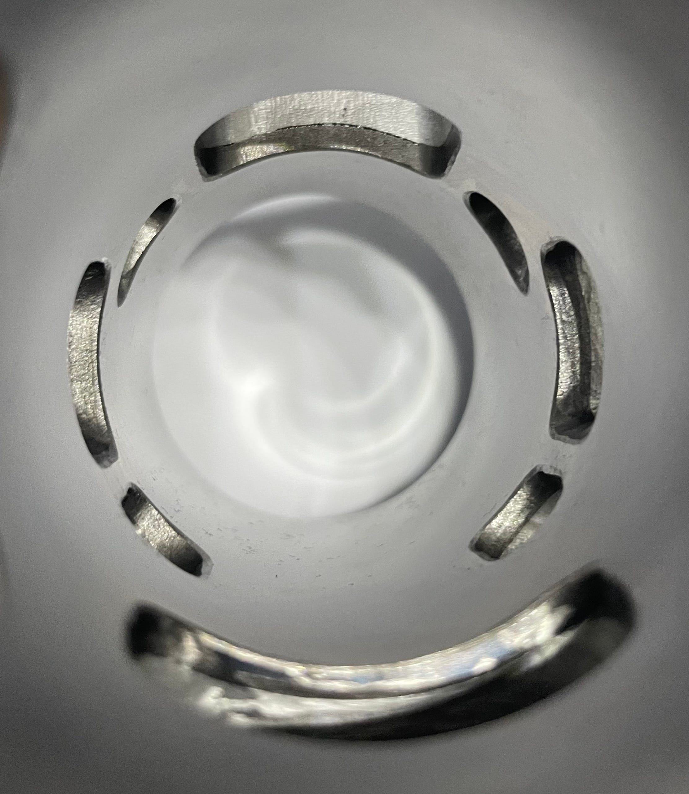

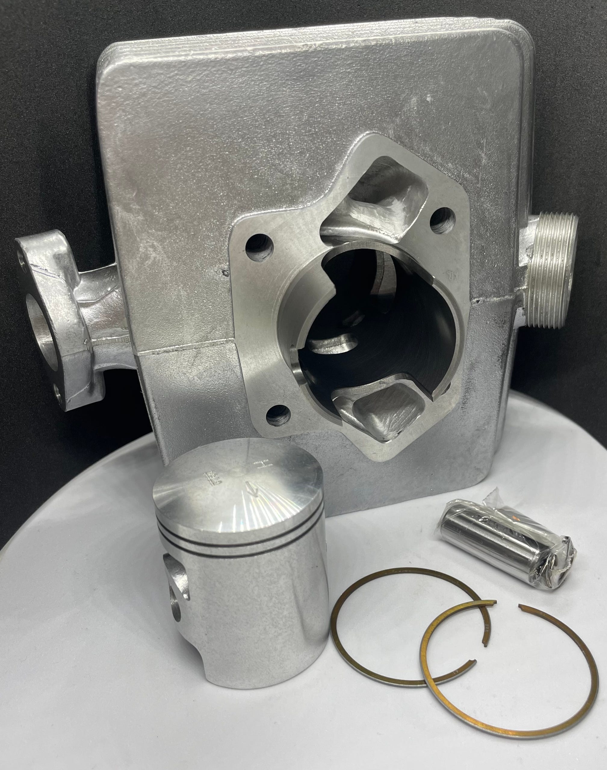

    ich habe auf der Seite von St parts gestöbert und dabei diesen Zylinder gefunden:
    https://www.st-parts.de/shop/simson-zy…barikit-kolben/
    Da sich ein Bekannter einen neuen Zylinder kaufen möchte, wollte ich mal fragen was ihr davon haltet oder ob sogar jemand unwahrscheinlicher Weise Erfahrung mit diesem Zylinderkit hat?
