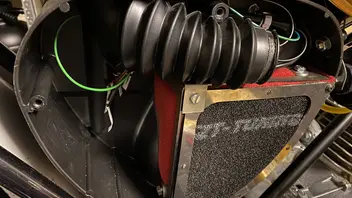

    Zum Thema Luft,
    ich fahre den VM24 am 95G. Habe von PL Motorsport den Ansaugstutzen (3D Druck) verbaut und mit Hilfe von wärme dann noch auf echte 40,5mm Innenmaß vergrößert. Das geht bei 3D Druck teilen wunderbar. Verbindungsmuffe habe ich mir dann passend von ZW Parts anfertigen lassen.
    Kasten an sich habe ich eine ZT Matte verbaut und zusätzlich die seitliche und obere Wand ausgefräst und dann mit einem Blech (von 2strokebob - Insta) und einer Filtermatte versehen.
    Dazu dann halt noch die Winkelmuffe im Herzkasten für mehr Luft von aussen.
    Bin bisher noch nicht gefahren. aktuell bin ich jetzt bei einer 200er Düse.
    Aber so ist das jetzt für mich erst mal das was man wohl maximal rausholen kann wenn man den Herzkasten in seinem Grundgerüst so lässt. Will man mehr geht an einem offenen Filter der direkt auf den Vergaser geht wohl nichts vorbei.
    Beste Grüße
