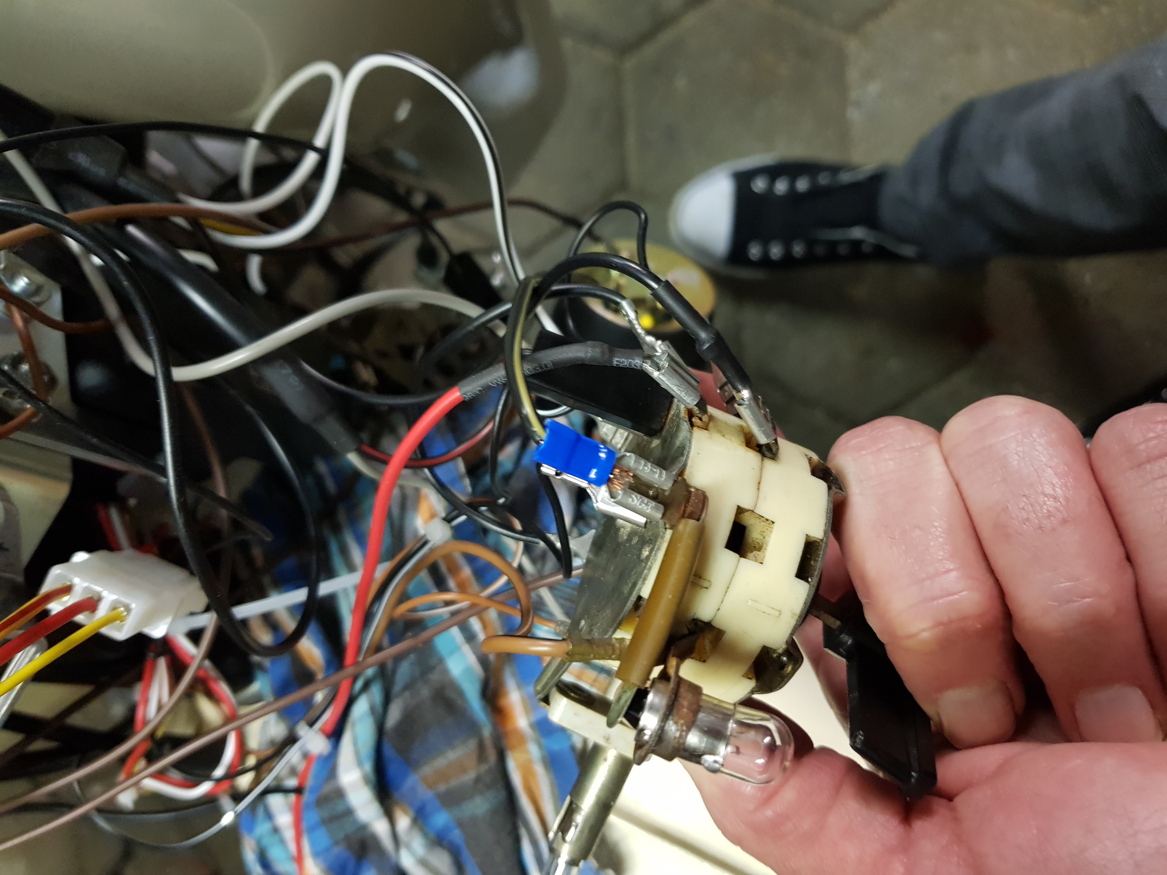

Habe jetzt das neue Zündschloss eingebaut und angeklemmt,
Allerdings fliegt mir sofort die Sicherung raus, sobald Ich den Zündschlüssel auf
1. Stufe stelle. Ziehe Ich Klemme 31 ab, funktioniert alles bis auf Licht vorn und hinten.
Irgendwie ist es jetzt schlimmer als vorher
Es kommt nicht zufällig jemand von euch aus dem Raum Osnabrück? -

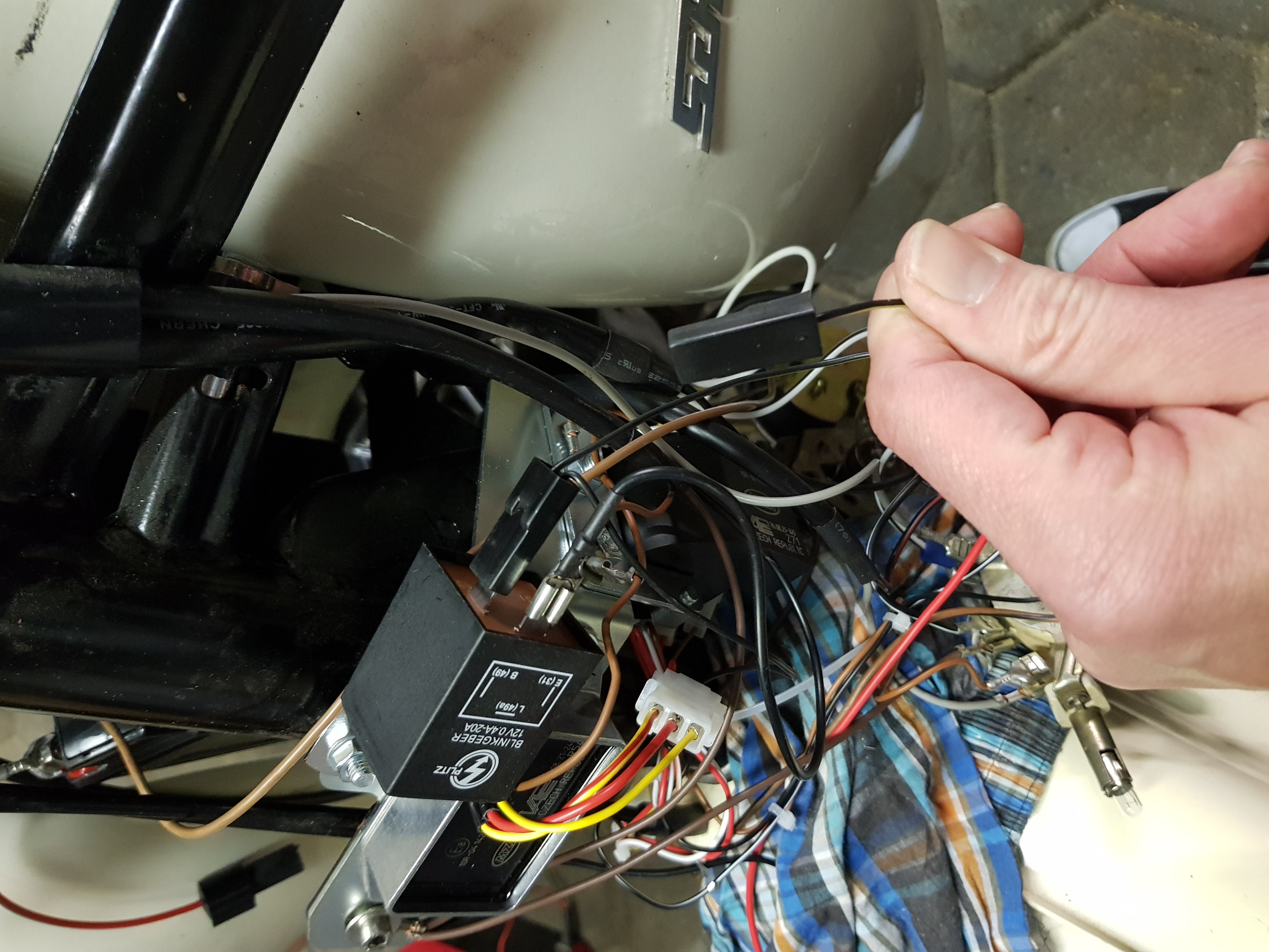

Soo, dass mit dem schwarz gelben Kabel war definitiv falsch, ging zum Blinkgeber.
Allerdings komme Ich nicht mehr weiter, da Ich ein Kabel vom Blinkgeber übrig habe
Würde sich einer von euch die Mühe machen und mir die ZS Belegung mal komplett
erklären?
Ich bin fast sicher, daran liegt es.
Setze noch ein paar Bilder vom alten ZS rein, vielleicht ist der/die Fehler
für euch schnell zu erkennen. -
Habe heute das neue Zündschloss bekommen, somit hat der Gammel
ein Ende
Mit der Verkabelung am ZS werde Ich beim Umklemmen definitiv besser aufpassen.
Schliesse natürlich nicht aus, dass Ich da Kabel vertauscht habe :unsure:
