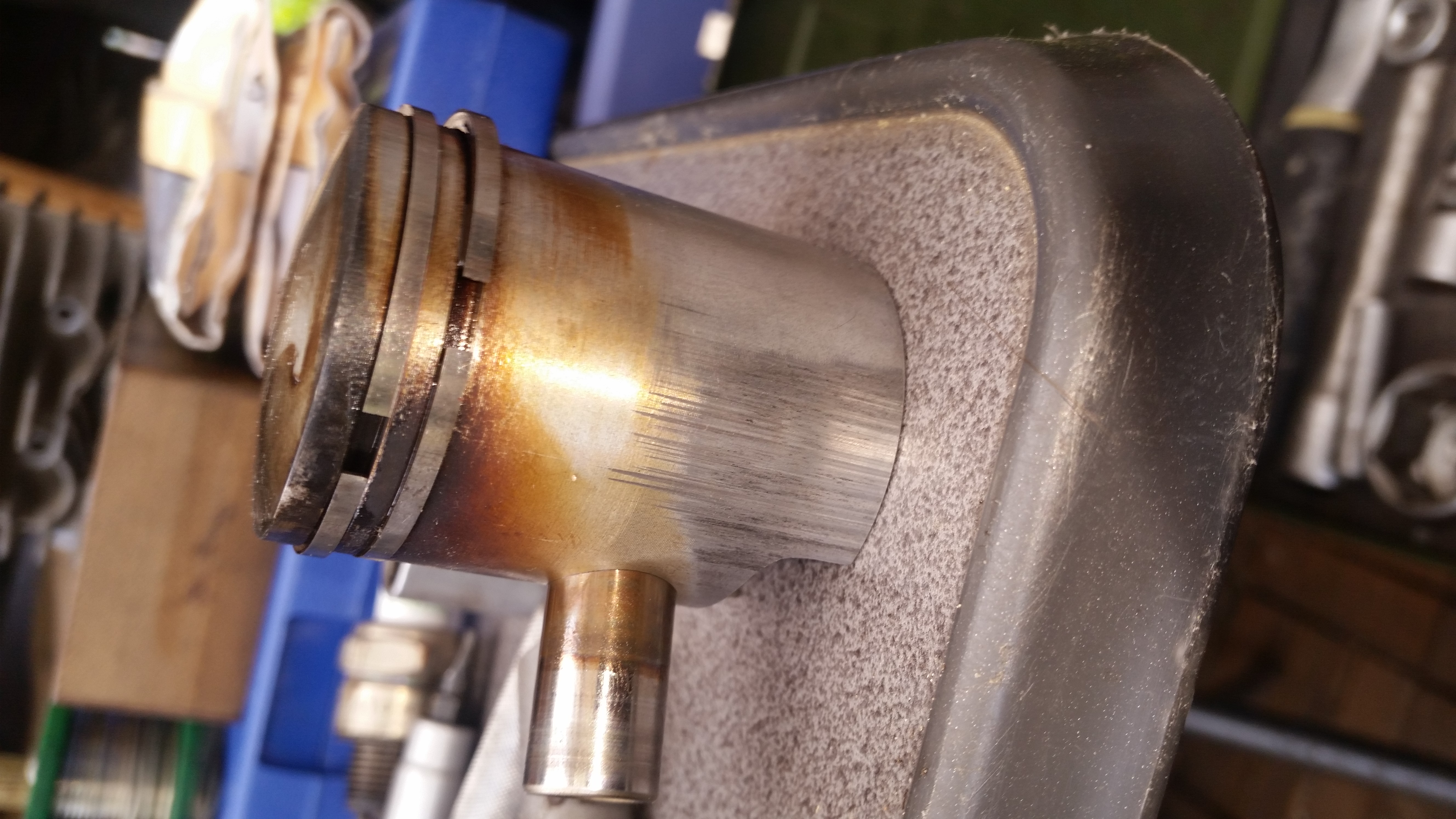

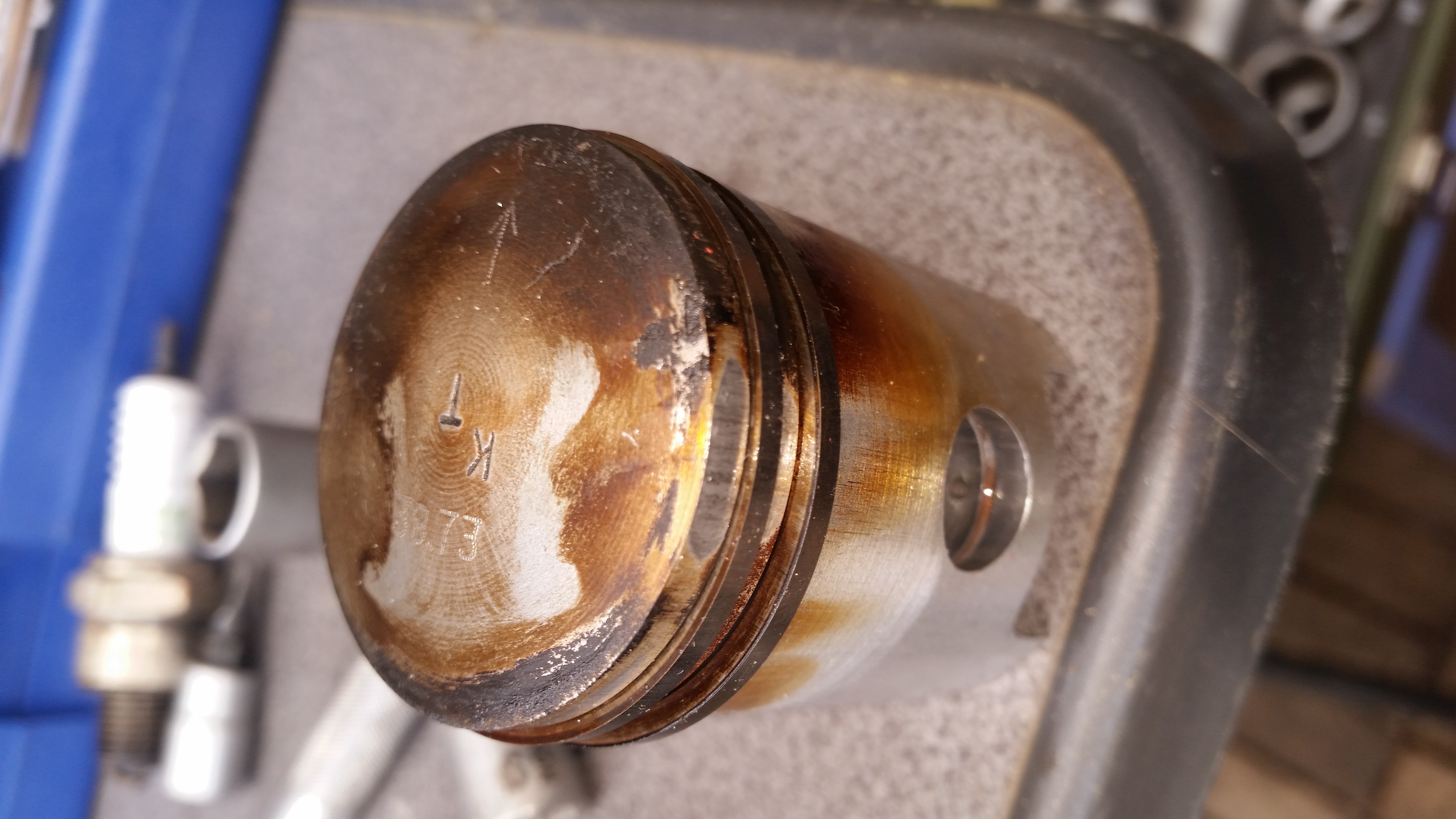

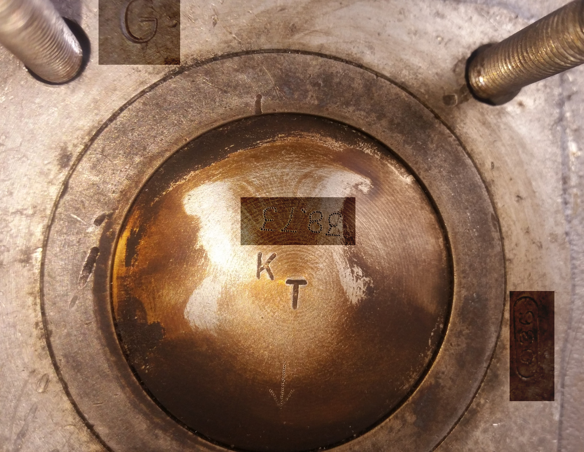

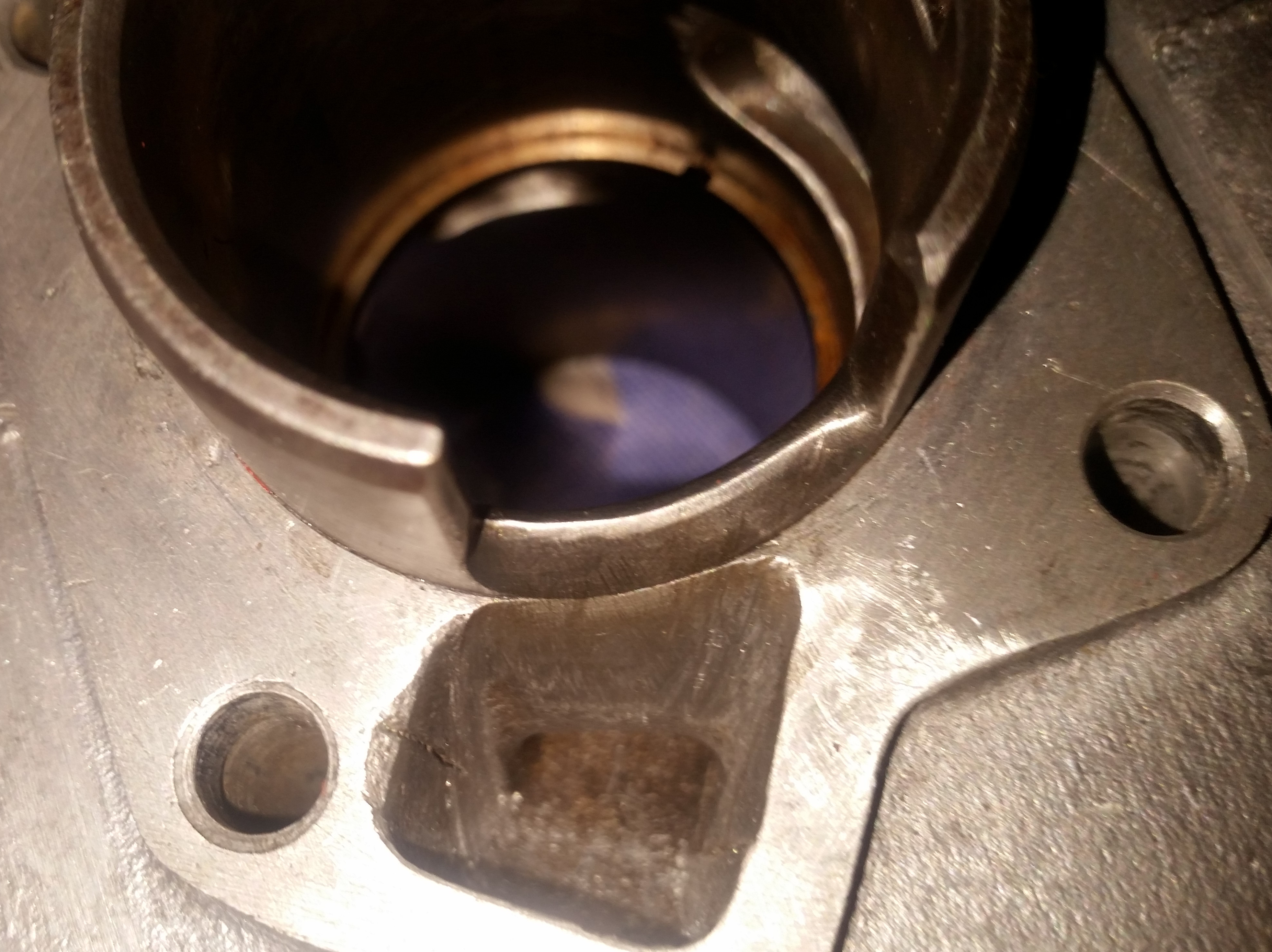

Wenn man das Schadbild vom Kolben betrachtet läuft hier was gewaltig schief und das im wahrsten Sinne des Wortes.
Jup! Da gebe ich dir komplett recht, leider.

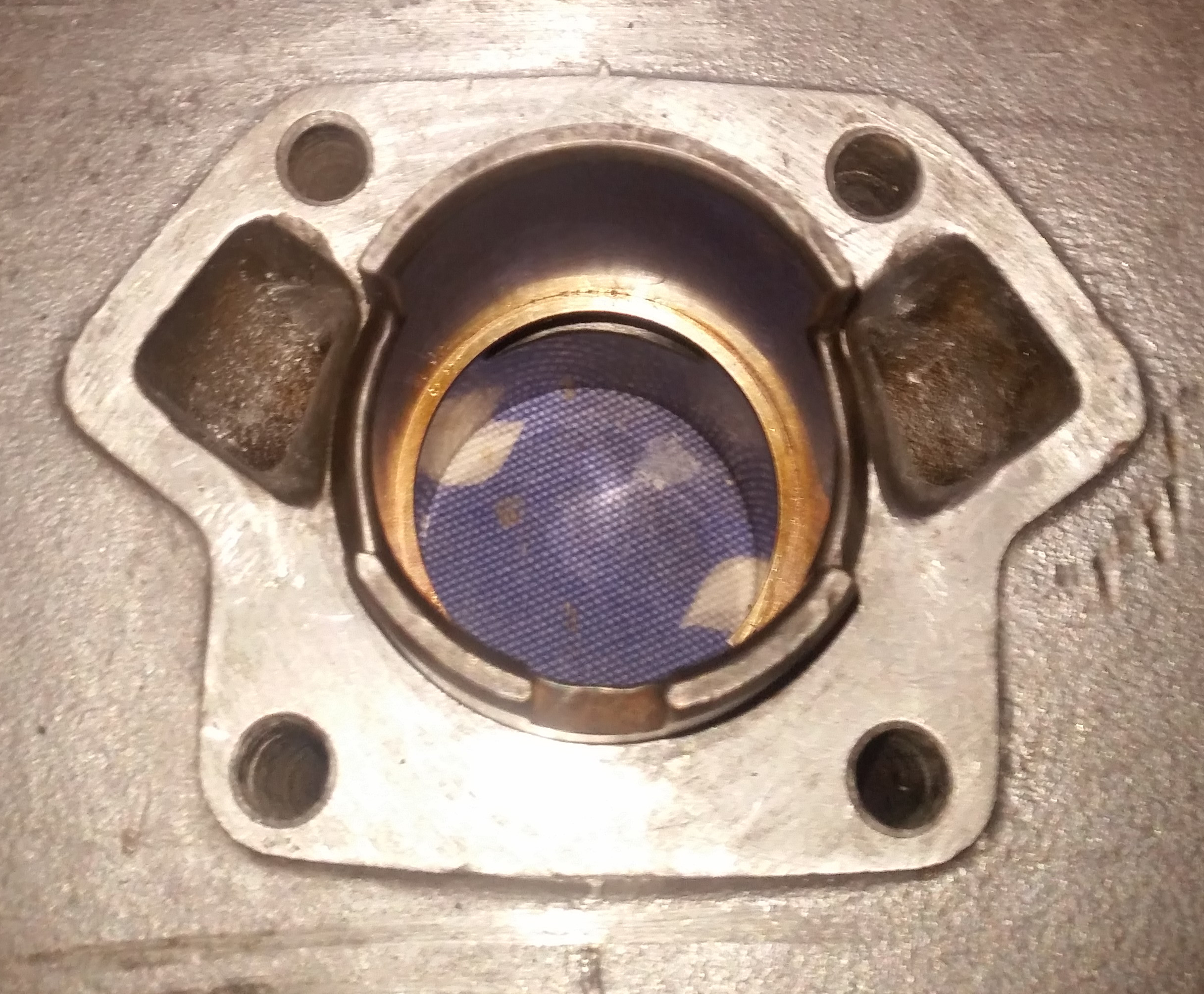

Habe schon ein paar Geometriefehler gefunden, der Kopf hat am Fuß
gekippelt nachdem ich alles gereinigt hatte und per Hand die Auflage
bzw. das Kippeln ermittelt habe.
Also mit ein paar Strichen mit dem Präzstein die hochstellen sichbar
gemacht und eingeebnet. Dann hatt's nicht gekippelt, aber die Unterseite
vom Zylinder ist auch nicht gerade besonders eben.

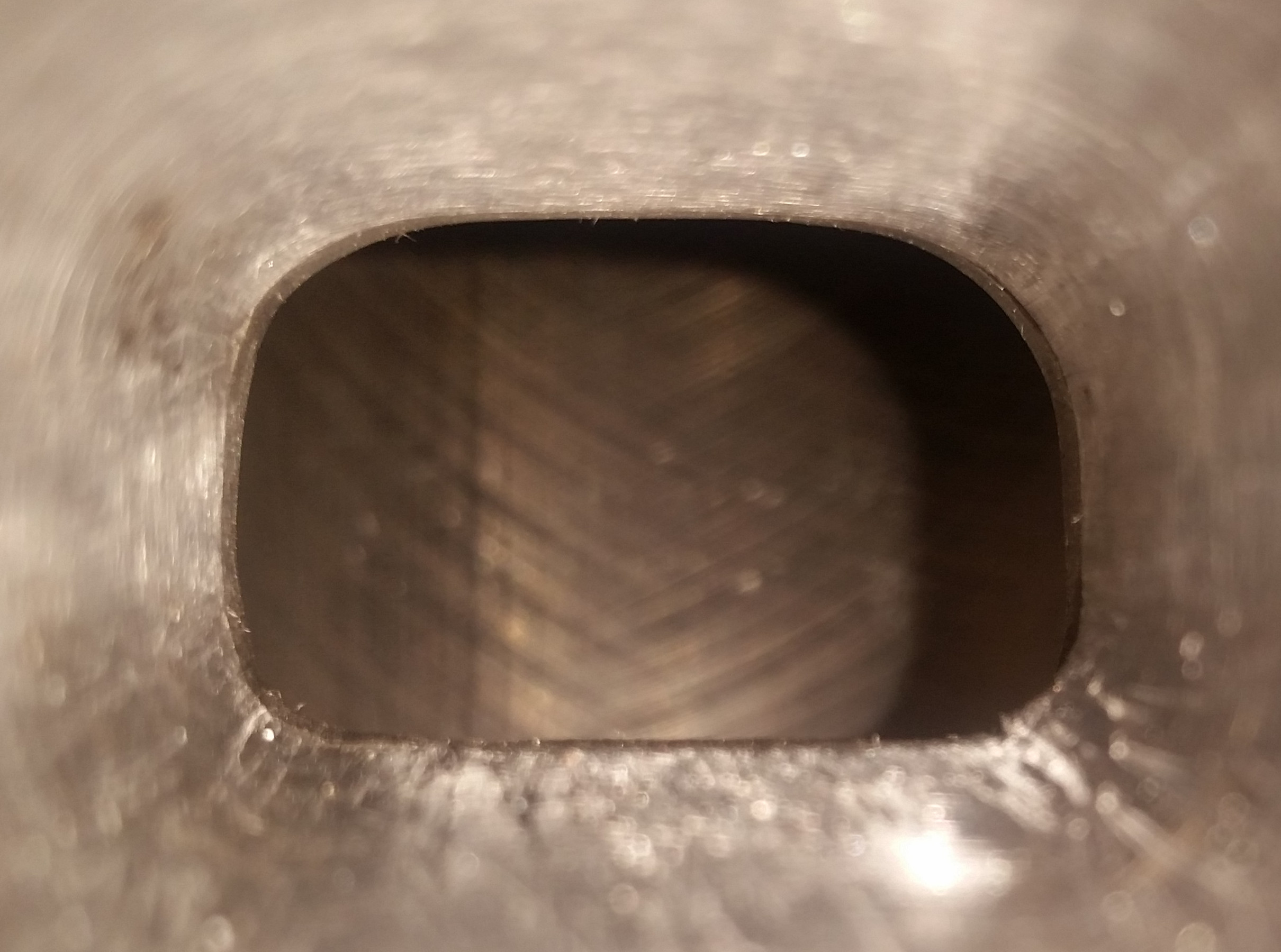

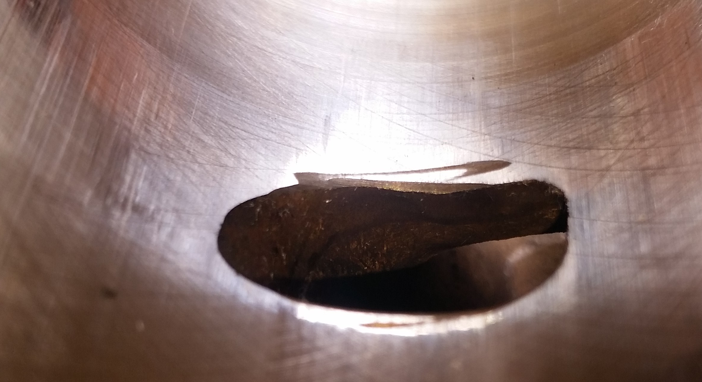

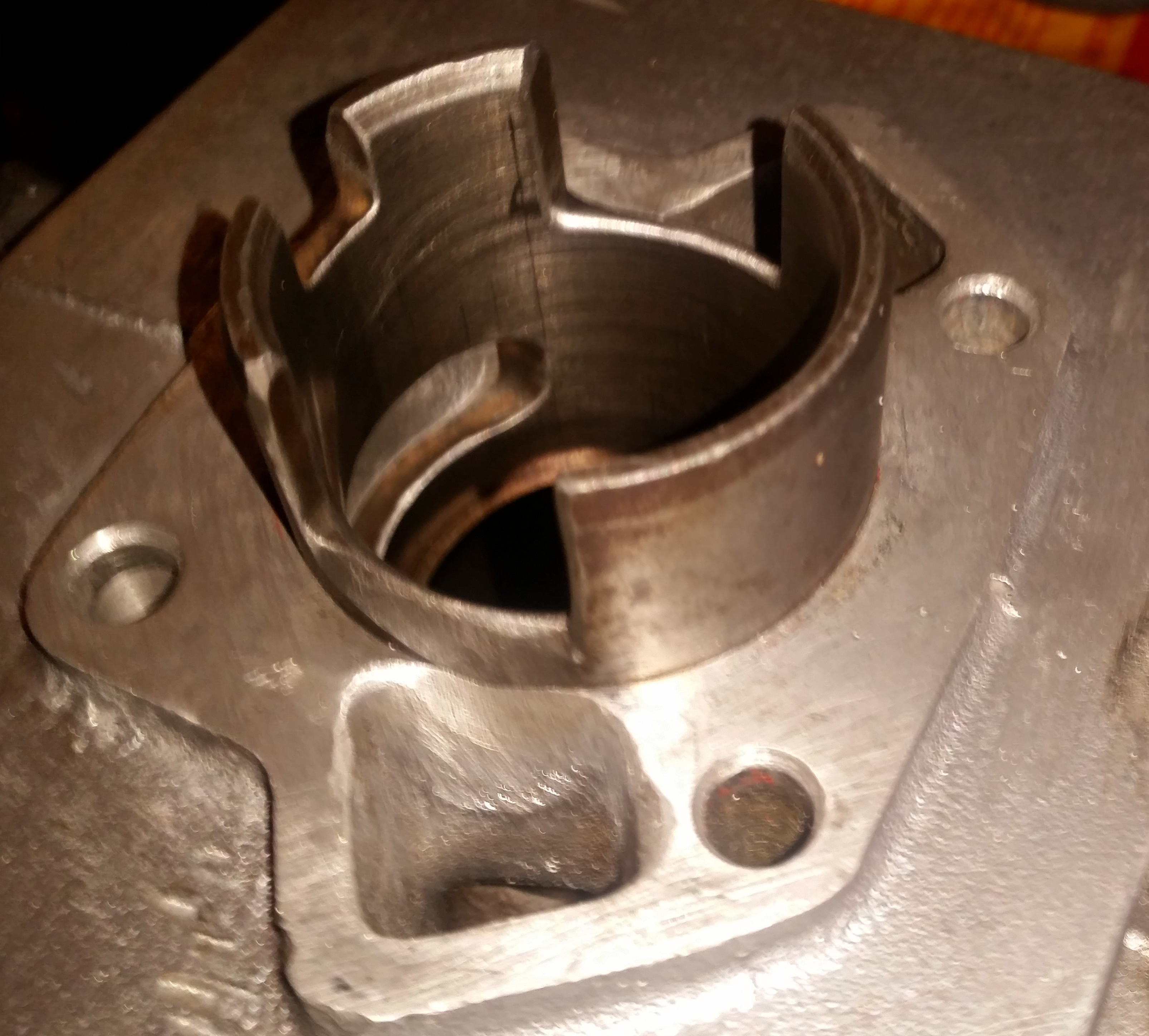

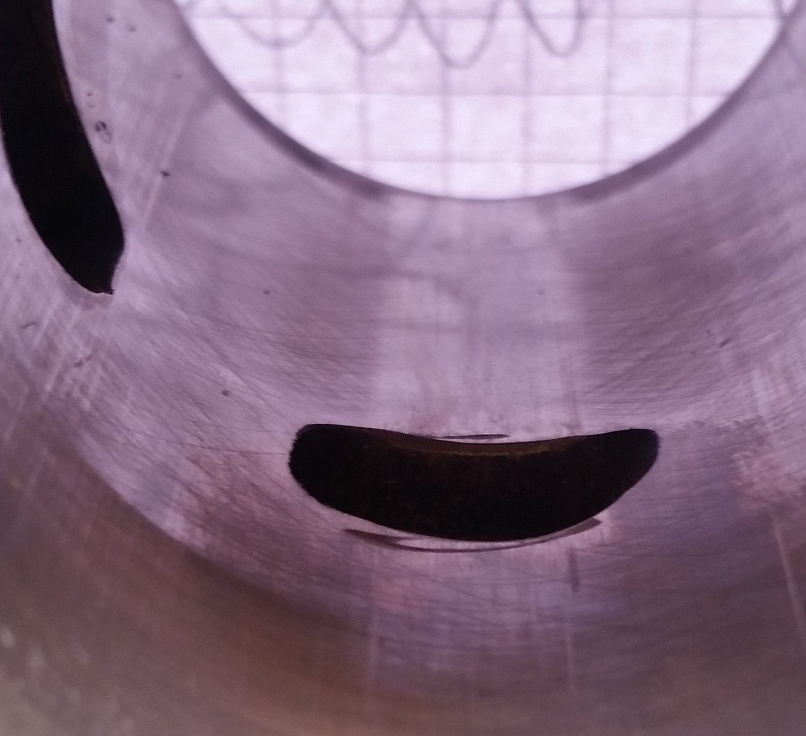

Ich gehe davon aus dass der einseitige Grat am ÜS, der auch die Kolbenringe
beschädigt hat, für einseitige Reibung, seitliches verkanten und das schleifen
hinten verantwortlich sein könnte. Da ist auch ein Schleifbild im Zylinder dazu.

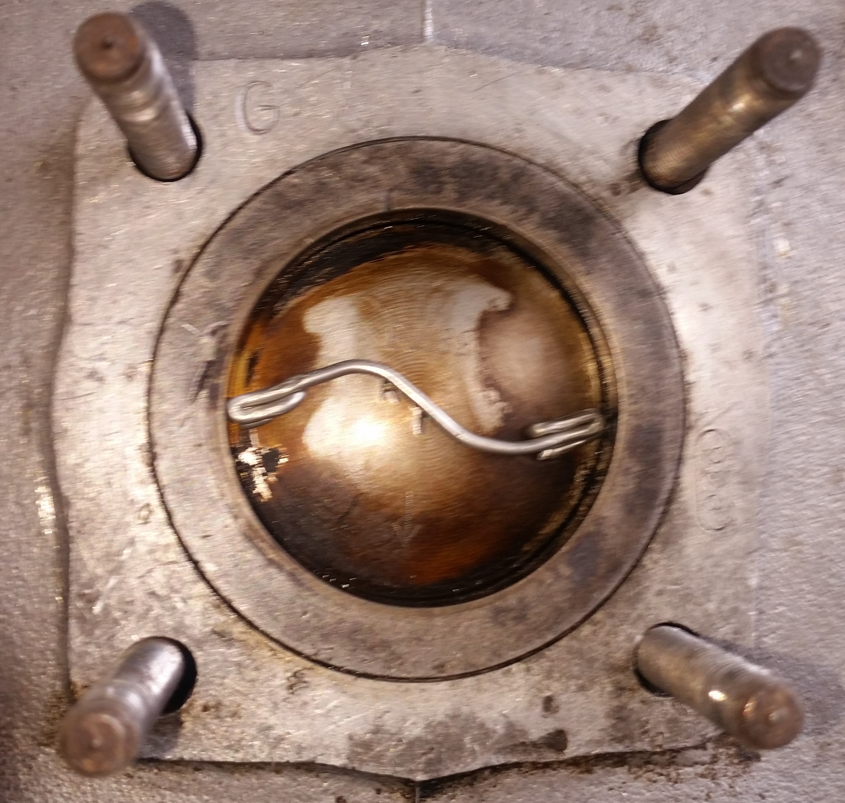

Und ja, es hat zwischendurch geklimpert, die Ringe, jup. Wie Schuppen von den
Augen...
<_<
