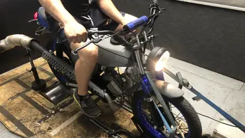

Auf deinen Papa kannst du ebenfalls stolz sein, vor allem das er gleich noch einen Prüfstand dazu gebaut hat, nur die Blinkeranordnung vorn solltet ihr noch einmal überdenken, bei Fahrzeugen vor 1998 gilt ein Abstand zueinander (Innenkanten) von min. 340mm, bei min. je 100mm Abstand zum Scheinwerfer, sonst ist Ärger mit der Rennleitung vorprogrammiert.
Ja, es gefällt mir auch nicht wirklich. Wir sind auf der Suche nach einer schöneren (besseren) Lösung.

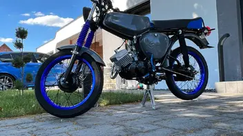

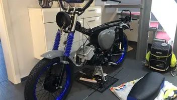

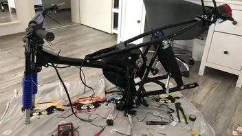

Hallo zusammen,
nun möchte ich mich und mein "Rosti" gern vorstellen
Ich bin Cecile und 15 Jahre jung

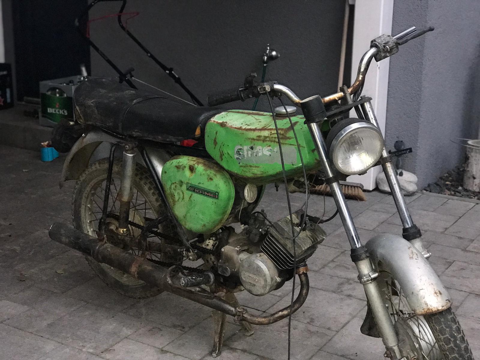

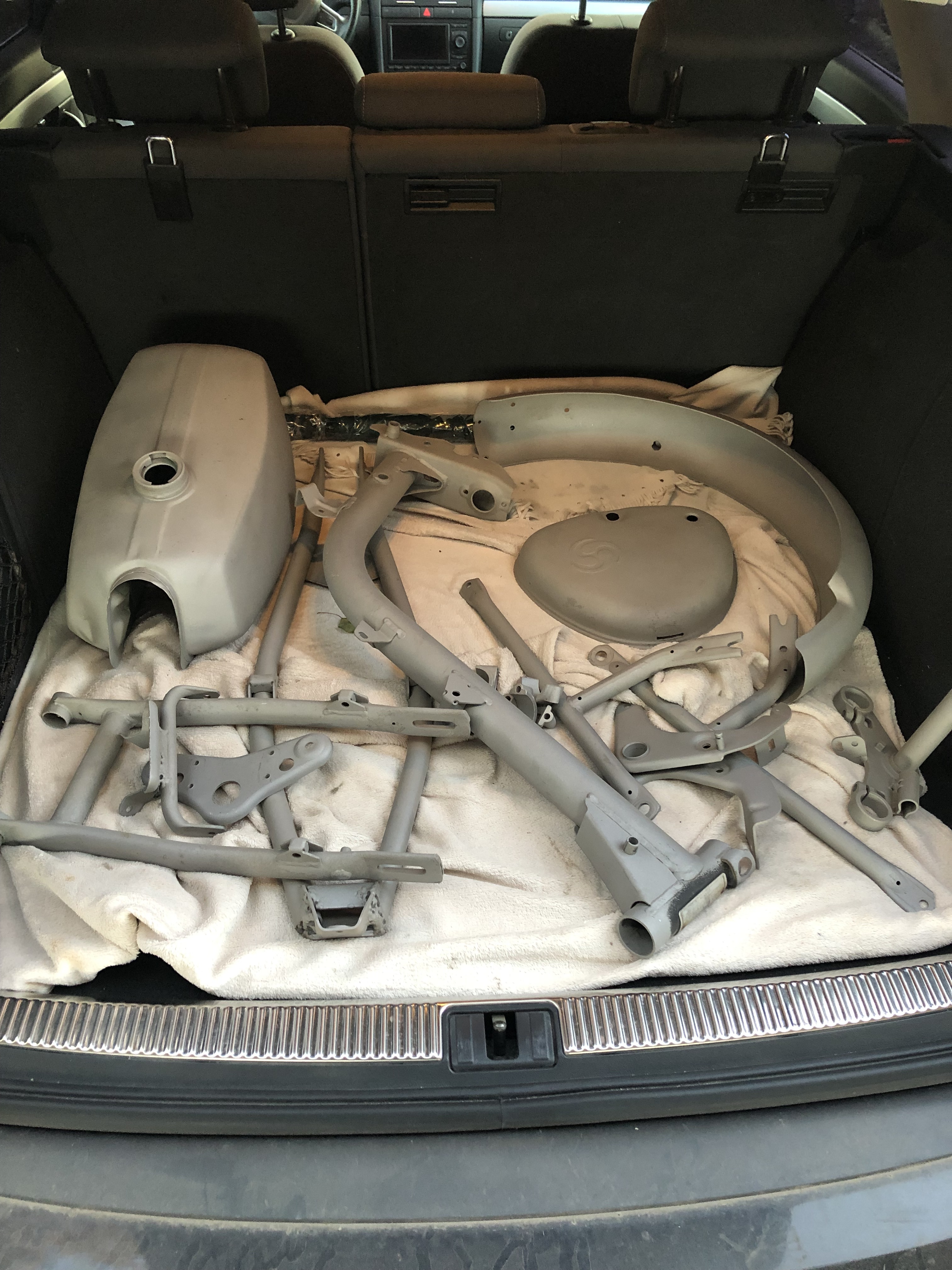

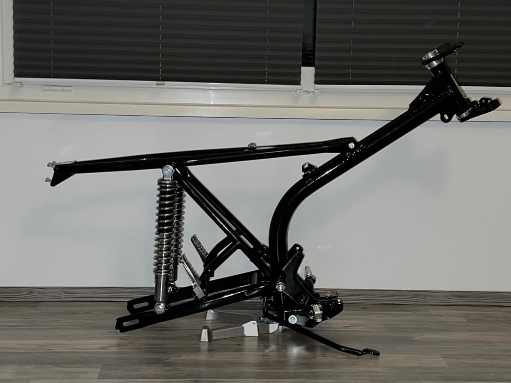

So sah Rosti mal aus, darum auch der Name

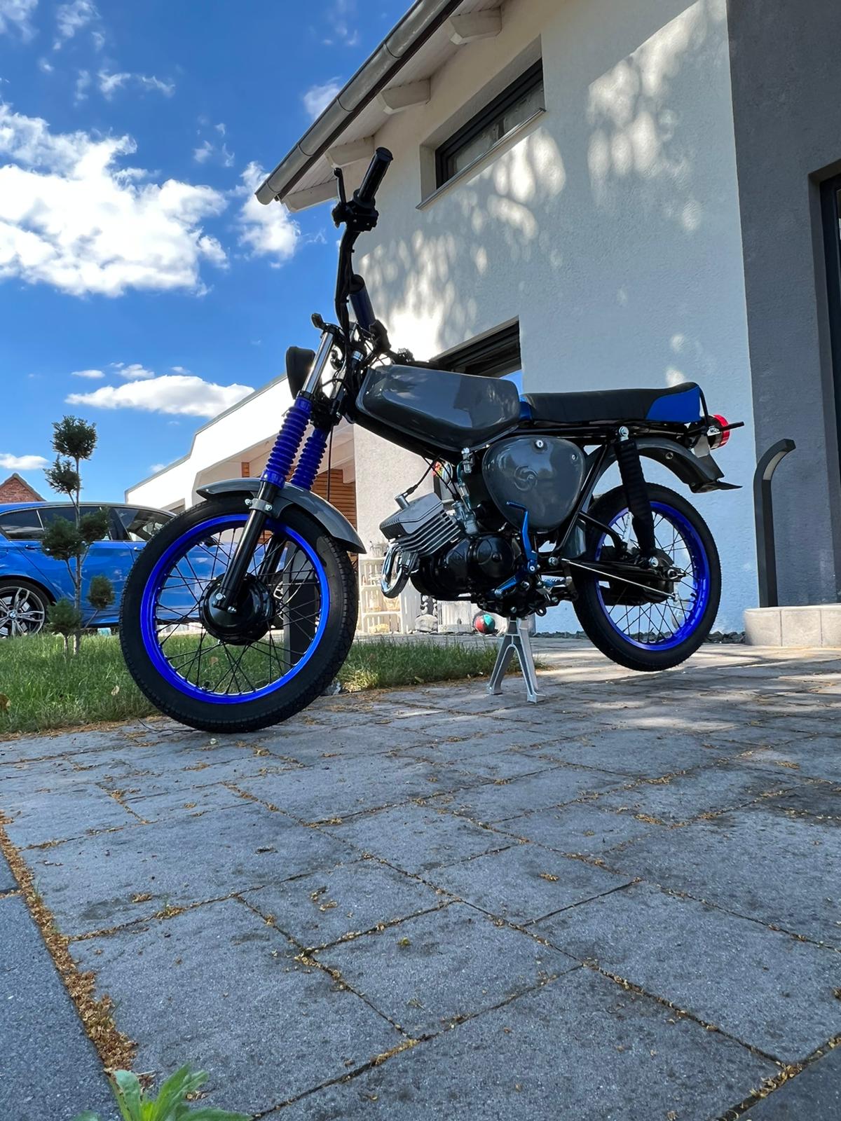

Und jetzt nach dem Wiederaufbau
Den Aufbau machte mein Papa mit ein wenig Hilfe von mir, wie sie später aussehen sollte habe ich entschieden
Wir haben versucht so viele Teile wie möglich wieder zu verwenden, leider waren es nicht sehr viele

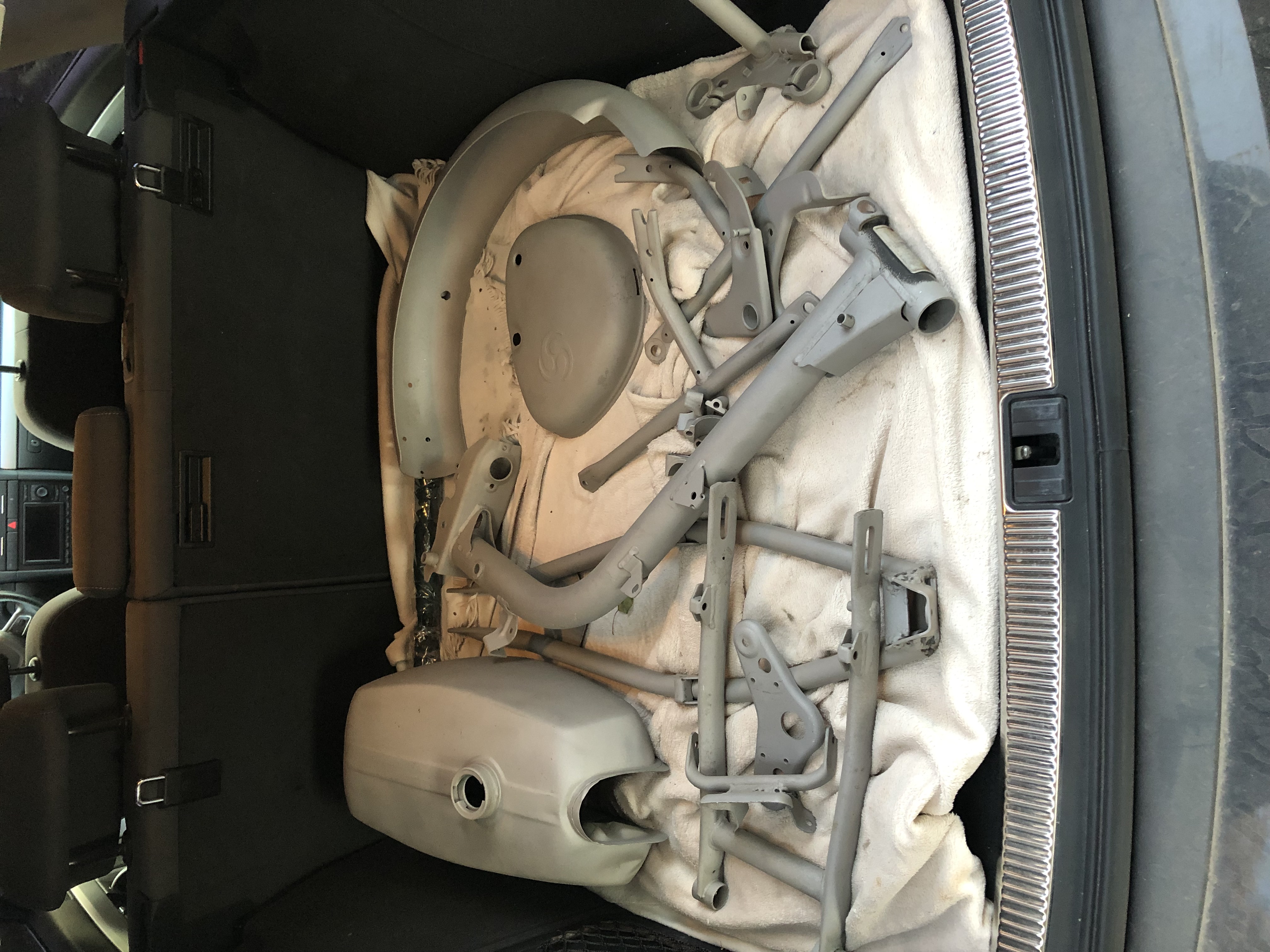

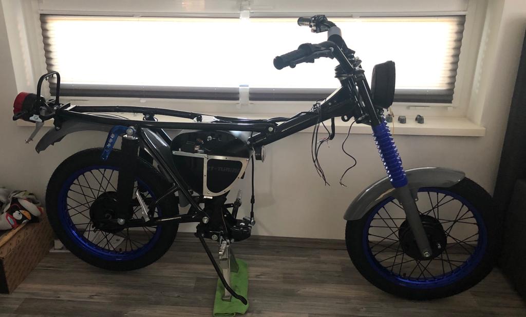

Hier noch ein paar Bilder von einigen Aufbauabschnitten

ich bin jetzt fertig dem Aufbau meiner S51. Die ersten 100 km sind geschafft und abgestimmt ist sie jetzt auch.
Muss mich nur korrigieren, Vergaser war anfangs bestückt mit einer 85ziger Hauptdüse. Jetzt ist eine 78ziger Hauptdüse verbaut.
Leider konnten wir keine Leistungsmessung durchführen, weil die Messtechnik vom Prüfstand immer noch defekt ist. ![]()
Vom fahren her ist es super
Mit dem 5 Gang Getriebe und der 14:34 Übersetzung hat sie super Anzug auch aus unteren Drehzahlen und die Höchstgeschwindigkeit liegt bei 70 km/h die sie immer erreicht.
Ich bin sehr sehr zufrieden mit dem Kit und den restlichen Verbauten Komponenten.

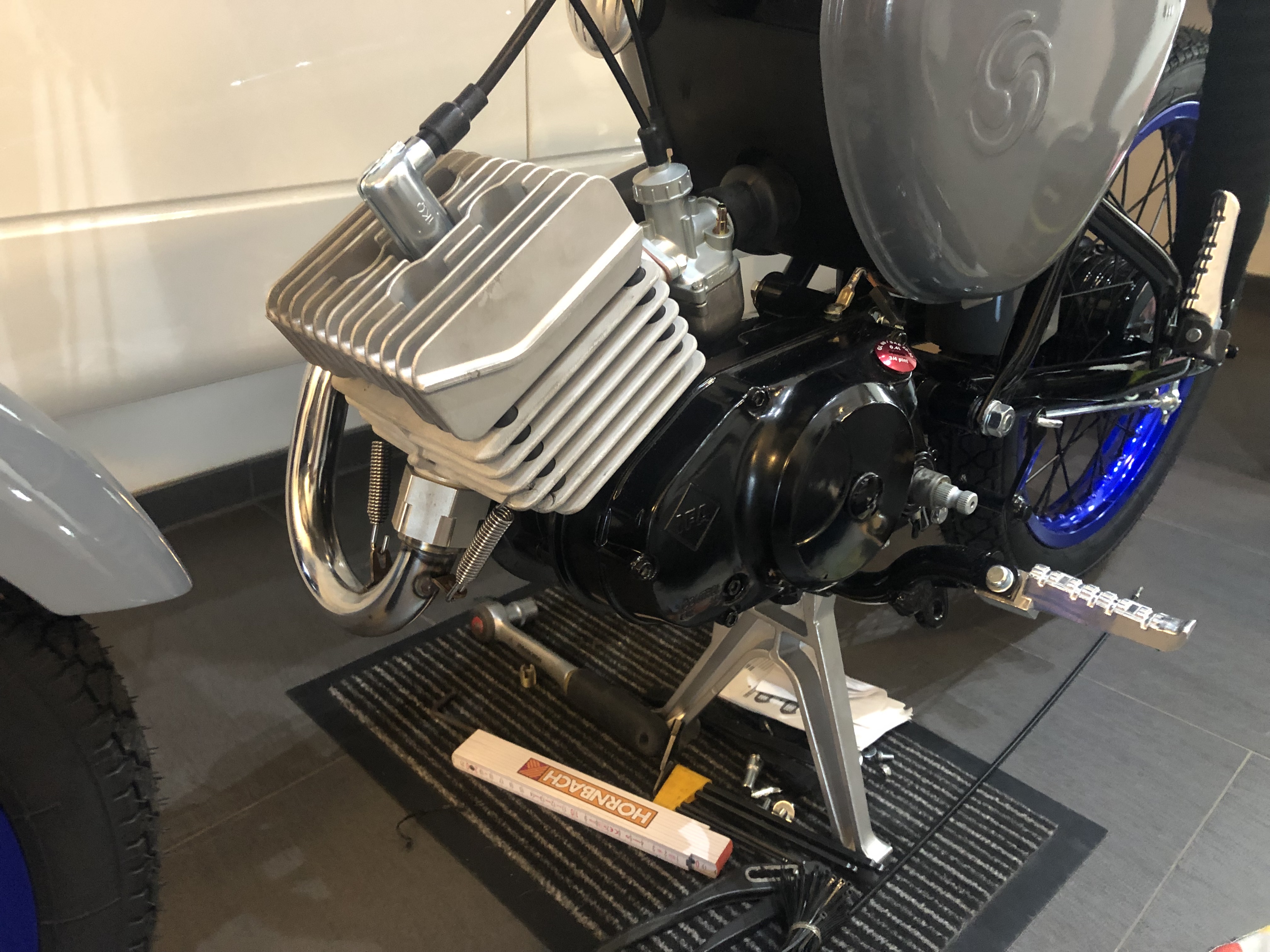

Hallo
Ich habe das Zylinder Kit verbaut zusätzlich eine VAPE Zündung, ein 5 Gang Getriebe (5. Gang 24:32), AOA 1.5 Enduro Auspuff, ZT Sportluftfilter und Standard BVF 16N1-11 Vergaser vorerst mit 80iger Hauptdüse
Sekundärübersetzung ist 14:35
Aktuell bin ich leider immer noch beim aufbauen, aber schon im Endstadium.
Sobald sie "eingefahren" und abgestimmt wurde werde ich natürlich berichten.
