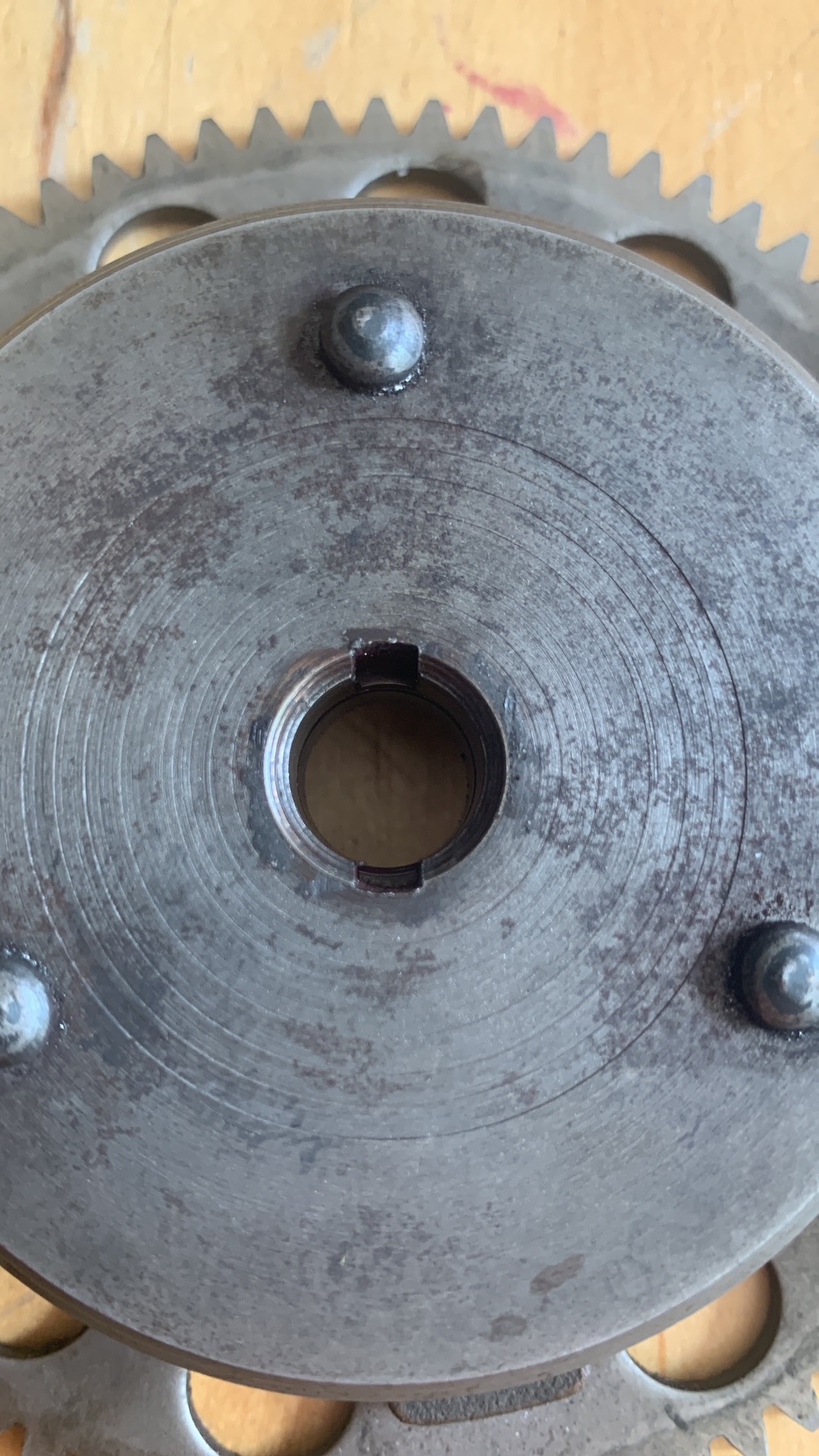

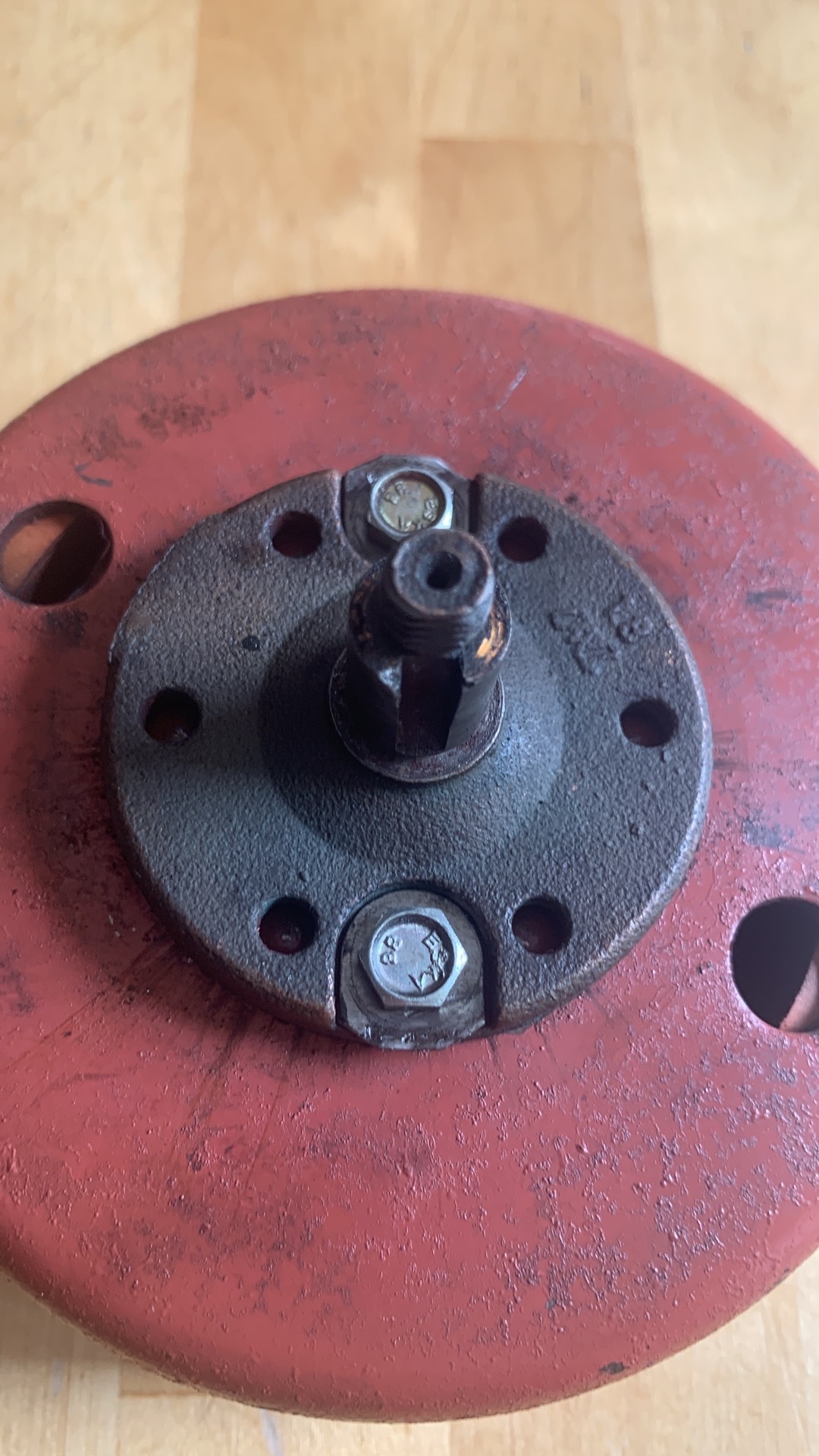

    Hallo Community,
    Ich habe folgendes Problem und folgende Frage. Ich habe bei meiner SR50CE einen E-Start nur fällt mir auf, dass der Freilauf nicht mehr auf dem Freilaufträger greift und durchdreht. Ich verstehe nur die Logik nicht wie 2 Lücken ineinander greifen sollen und können! Ich finde aber nichts davon, dass ein Splint dort zwischen kommt und habe vorerst ein neuen Träger bestellt.
    Kann mir dass einer erklären?
    Liebe Grüße :rockz:
    Habe ich auch nicht! Es trat auf und jetzt will ich es beheben. Deswegen dachte ich zuerst an Vergaser und da war auch ein Schwimmer abgebrochen. Ich werde versuchen den nochmal auszubauen vll passt der neue Schwimmer noch nicht von der Einstellung.
