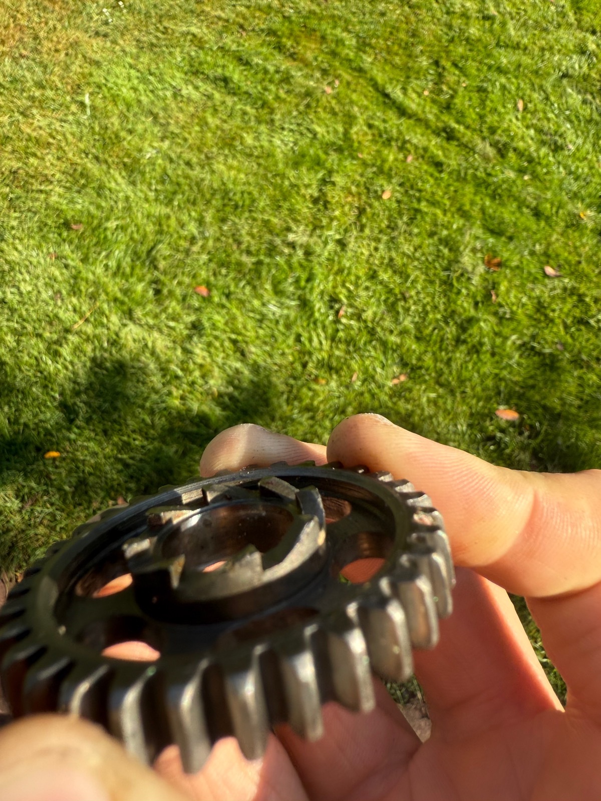

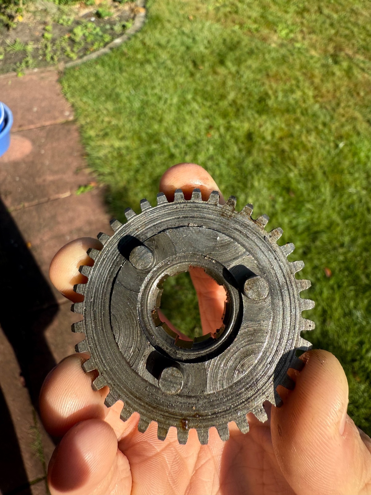

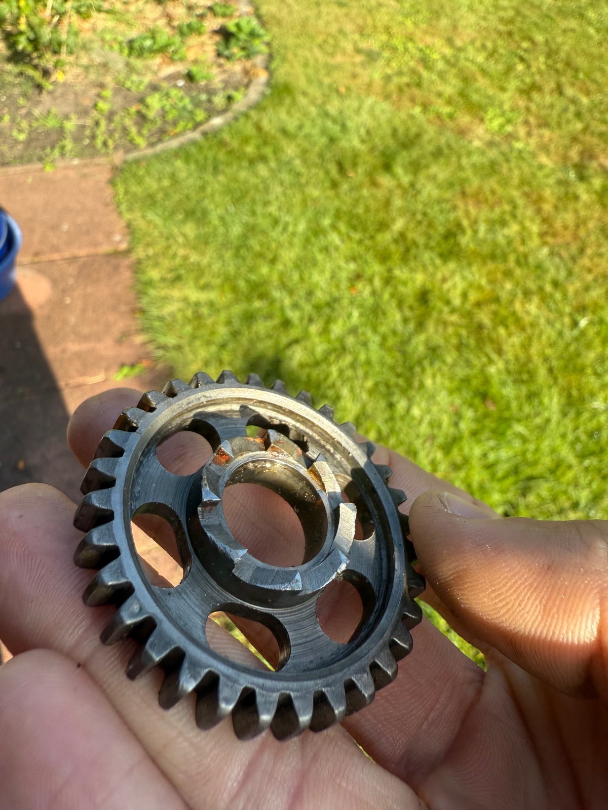

Jetzt hab ich den Motor soweit zusammen, die Kupplung hab ich erstmal so wieder eingebaut, in der Hoffnung, dass die so funktioniert.
Leider hab ich Probleme mit der Schaltung.
Also mit einem Schwalbe Schalthebel und gleichzeitigem Drehen an der Abtriebswelle tut sich leider Nix.
Bzw ganz komisch. Manchmal geht’s, manchmal geht’s nicht.
Also auch mit viel Kraft und schlagartig auf den Hebel gehauen Springen die Gänge leider nicht rein.
Was kann das sein? Warum geht’s manchmal und manchmal nicht

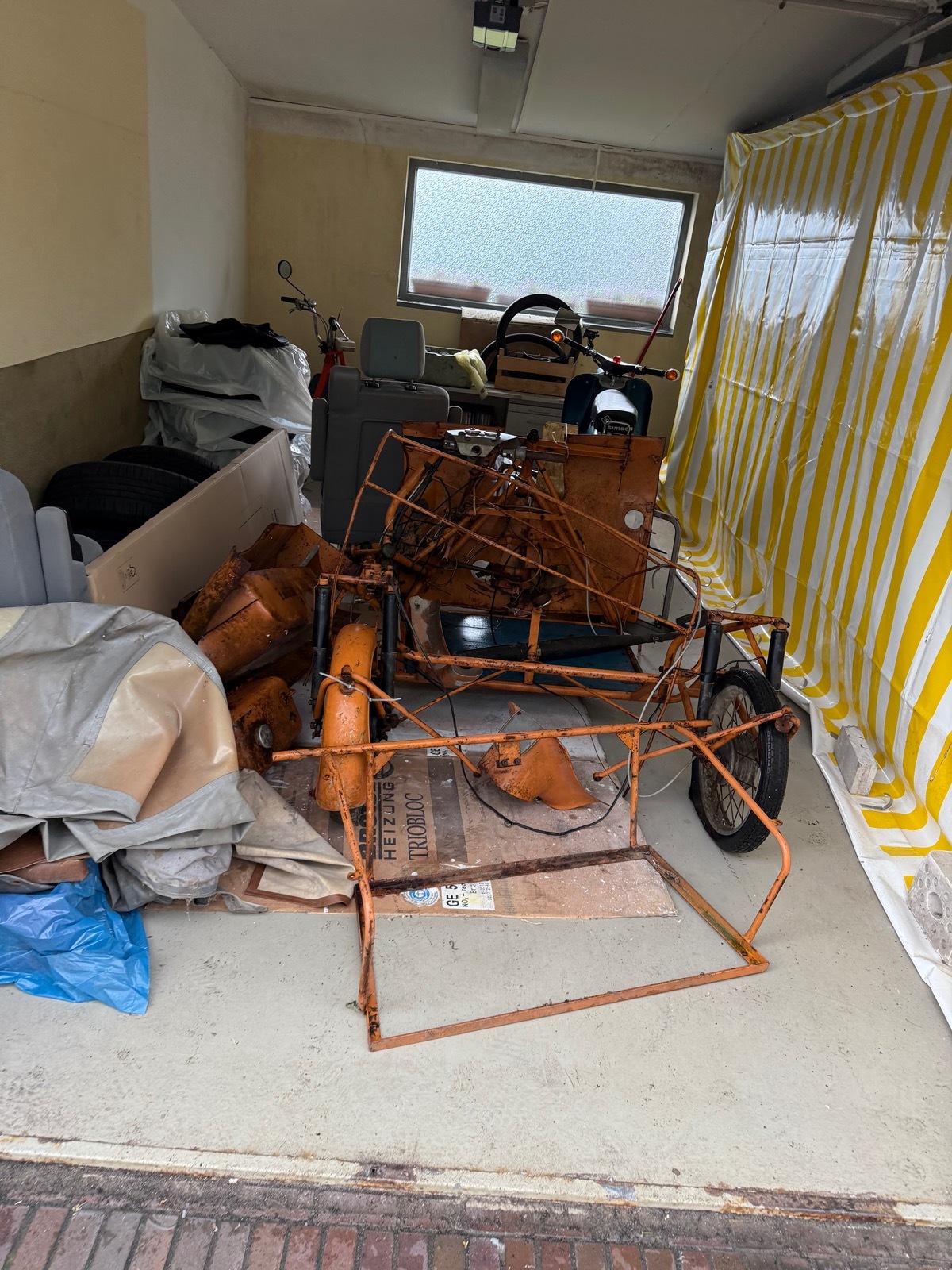

Heute am Wrack weitergemacht
Komplette Elektrik rausgerissen und angefangen den kompletten Kabelbaum neu Zu machen.
Außerdem wollte ich die Bremse gangbar machen.
Aber konnte man vergessen. Trotz Kriechöl war der Handbremshebel so fest, dass er abgerissen ist..
1.5 Stunden Bohren und kloppen war das Resultat. Nicht los zu bekommen die Scheiße. Der war einfach eins mit dem Material.
Ansonsten ist heute auch alles abgerissen. Und alle Schalter waren wie zu erwarten für die Tonne.
Der Schwamm über dem Zündschloss hat schön dafür gesorgt, dass da alles weggerostet war. Nur mit Beten hält das neue Schloss, quasi kaum noch Substanz da. 1.5 Schrauben halten das neue.
Egal. Soll keinen Schönheitspreis gewinnen.
Lenkung ist auch noch dran. Das ist auch Murks, Weil Tommys Buchsen leider nicht passen

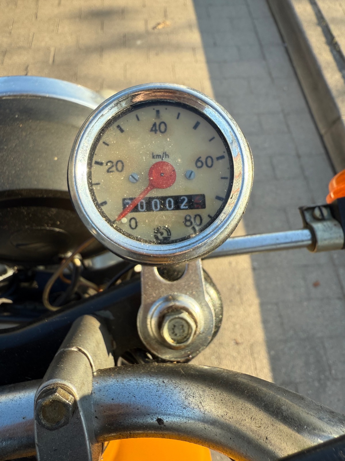

Aber soweit ich das vom Vorbesitzer weiß müsste ich Dritte Hand sein.
Motorzustand und auch der generelle Originalzustand und der Erhaltungszustand sprechen dafür.
Daher gehe ich davon aus, dass es nicht viel mehr als diese Kilometer sind.
Tachowelle ist auch noch DDR Ware.
