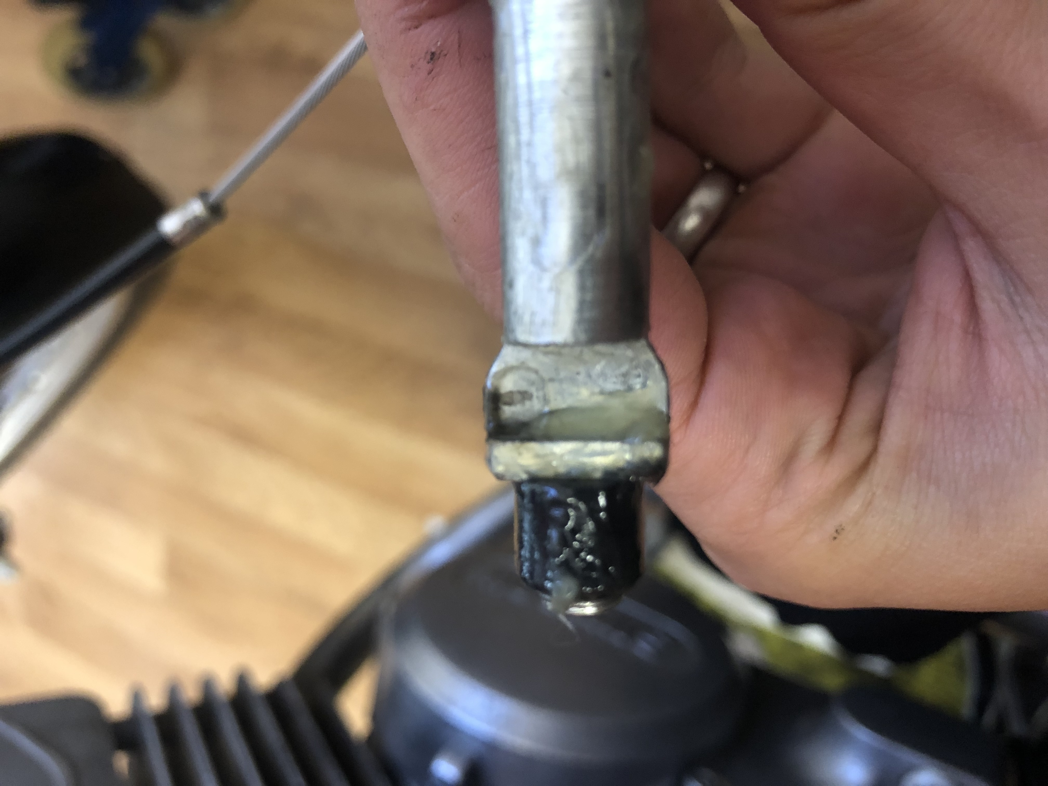

LEUTE ich hab's geschafft !!
Die Kupplung geht zwar immer noch schwer zu ziehen aber man kann fahren .
Und zwar hat oben im Hebel der nippel gefehlt der den Zug vergrößert und festhält !

Und so sieht der Hebel aus

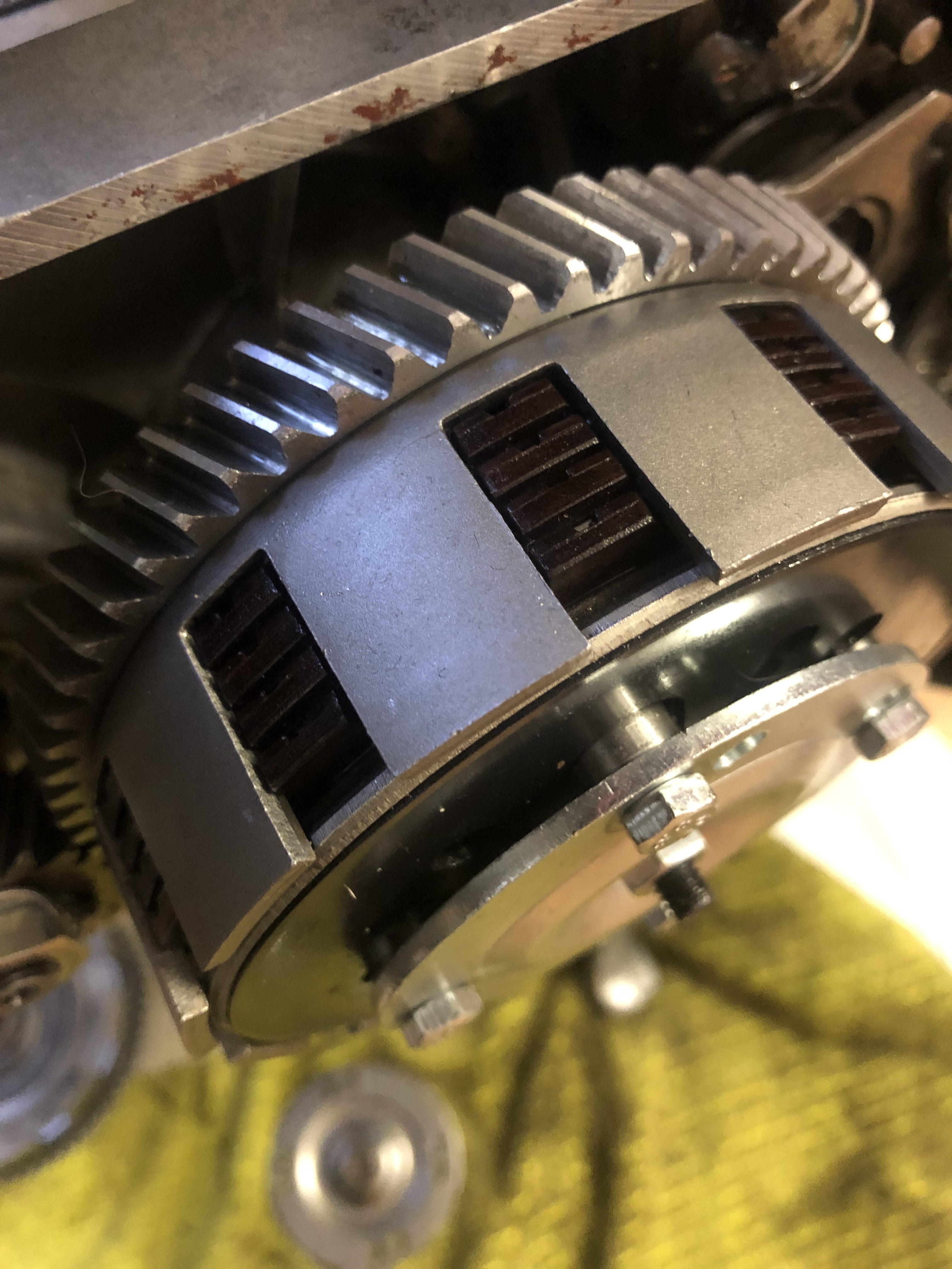

Wo ist das Paket her, welcher Hersteller? Welcher Mitnehmer, welche vordere und hintere Druckplatte, welche Lamellen, welche Stahlscheiben, natürlich wichtig welche Tellerfeder? Wer hat das Paket an sich montiert?Kommt von Kultmopeds. MZA 1.6 tellerfeder 4 Scheiben .
Das alte ist original ddr 1.5 tellerfeder mit 4 Scheiben
Beide haben absolut das gleiche Problem -
Weiß nicht was man da erkennen soll, was ich nicht schon beschrieben habe ...
die sicherubgsscheiben der druckplatte waren grad nicht dran , weil es der 1000 Test war .
Ich habe nun auch das kupplungspaket ohne Korb aufgesetzt ! Gleiches Problem !!!

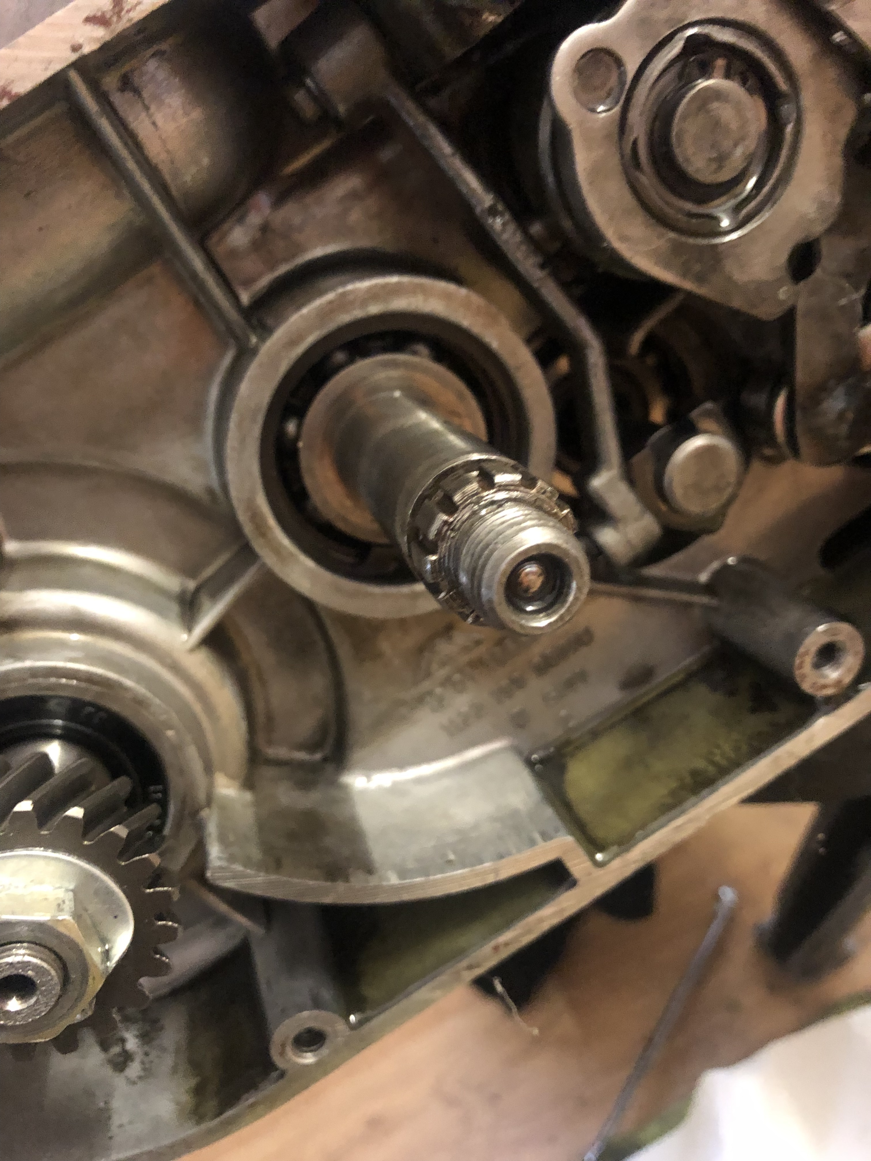

Die druckstangen bewegen sich auch super . Selbst wenn man direkt auf die druckstangen auf der Kupplungseite drückt geht es mit normalen Kraftaufwand , also die druckstangen blockieren nicht unter Druck . -
Mit dem alten Kupplungskorb und Paket ist es genau das gleiche Problem wie mit dem neuen Kupplungskorb und Paket .
