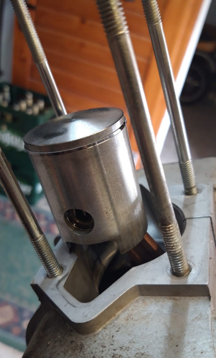

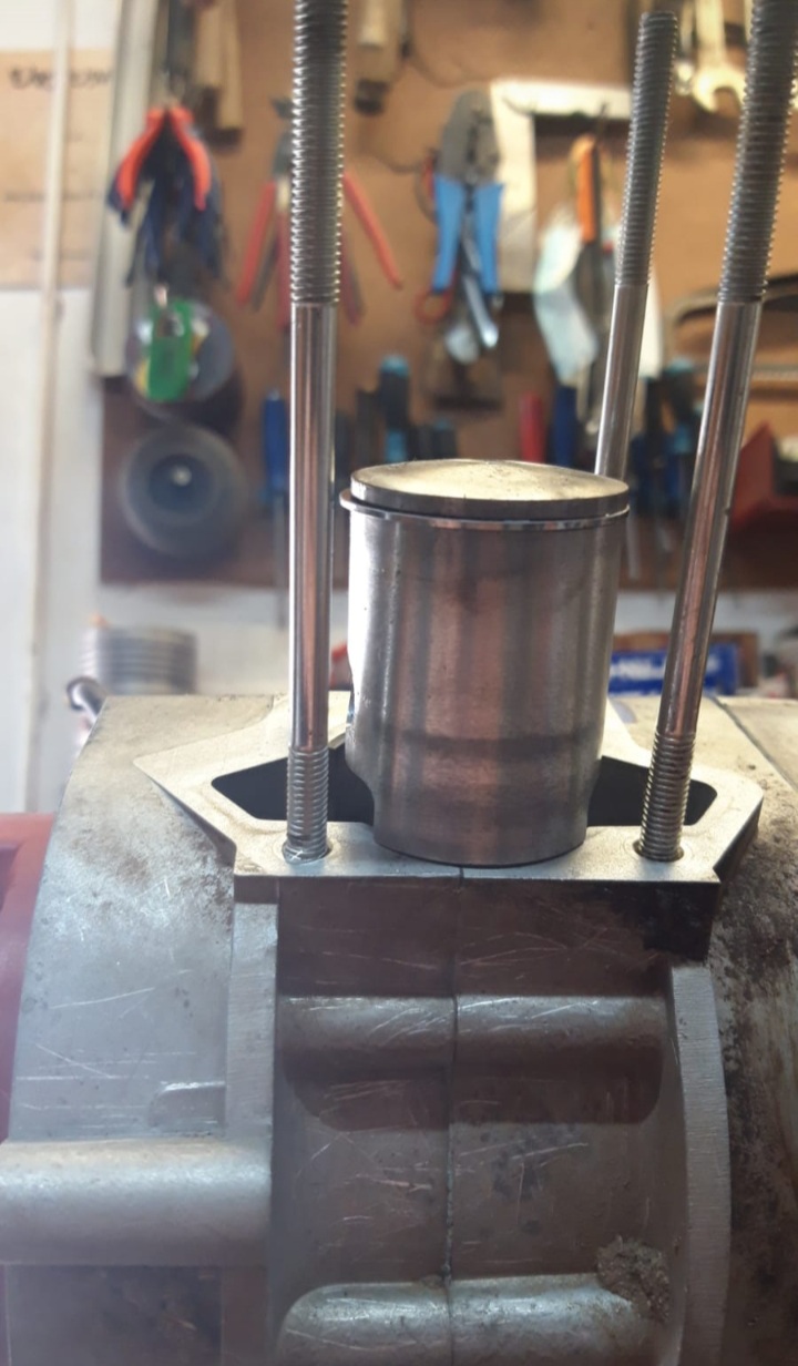

    Bereits aufgrund der ersten Bilder lag von meiner Seite er das ansaugen ungefilterter Luft nahe, und als Josef diesem Hinweis nachging hat er tatsächlich Stellen zwischen Luftfilterblech und Kasten entdeckt welche er nachträglich noch abdichten wollte. Fakt ist aber bisher konnte dort ungefilterte Luft eindringen, das bedarf keines Endurorennens um Schaden anzurichten. Gerade in den vergangenen Wochen mit Ernteaktivitäten ziehen gern größere Staubwolken die Straßen an Feldern entlang, paarmal so eine Wolke mitgenommen mit unzureichender Filterung reicht schon zu und Kolben und Laufbahn sehen ähnlich aus wie gezeigt.
    Das Einbauspiel könnte tatsächlich 1-2/100 enger gewählt werden, wie jeder jedoch auf den Bildern sehen kann gibt es kein Abdichtungsproblem/Blowby unterhalb des Ringes.

    Was mir auffällt sind die parallelen vertikalen Linien an Kolbenhemd und Laufbuchse, das sieht für mich erstmal so aus als hätte der Motor ungefilterte/staubige Luft angesaugt, das wirkt dann wie Schmirgel, evtl auch eine Ursache für die verstärkte Geräuschbildung im Kaltstart?
