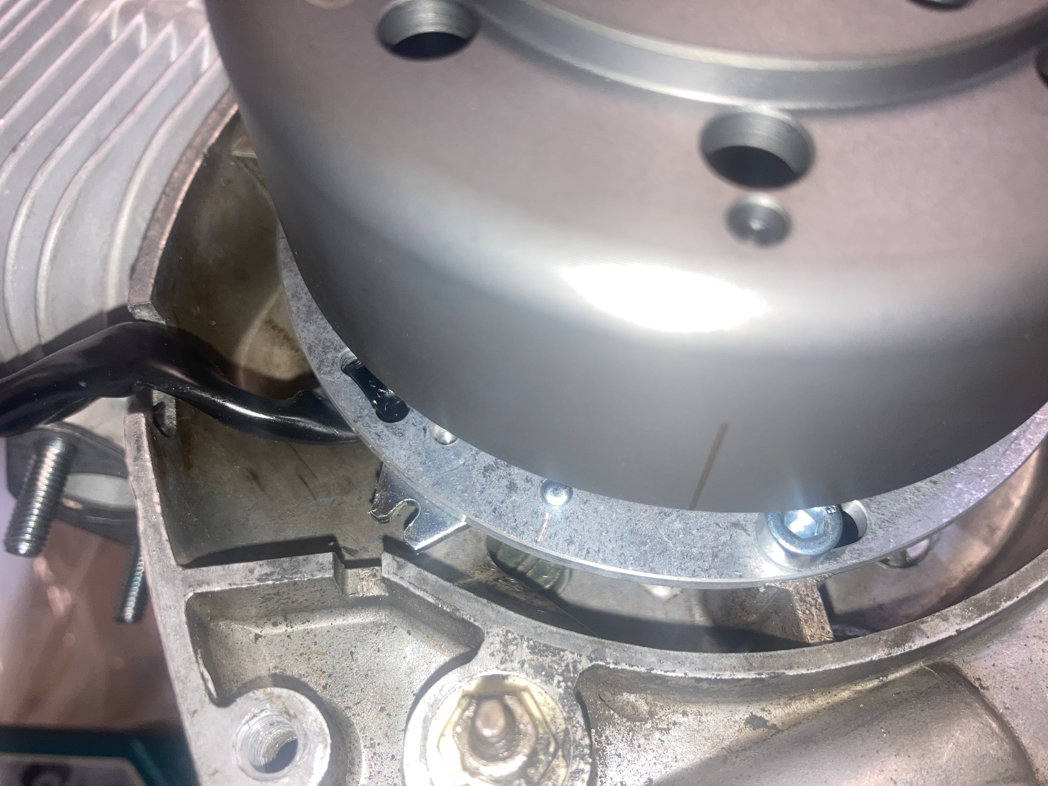

Schönen guten Abend Freunde ![]()
Bin grad dabei eine Vape an einem M53 Motor anzubauen.
Jetzt habe ich Probleme die Zündung einzustellen.
Kolben steht auf 1,5mm vor OT aber die Markierung der grundplatte und des Pohlrads liegen so weit auseinander das ich die grundplatte nicht mehr über die Langlöcher verstellen kann.
Habe noch einen M53 zu liegen wo es ohne Problem funktioniert.
Wenn ich von beiden Motoren die Kurbelwellen Stellung bei 1,5mm vor OT betrachte stehen sie unterschiedlich.
Hatte jemand schonmal solch ein Problem?
