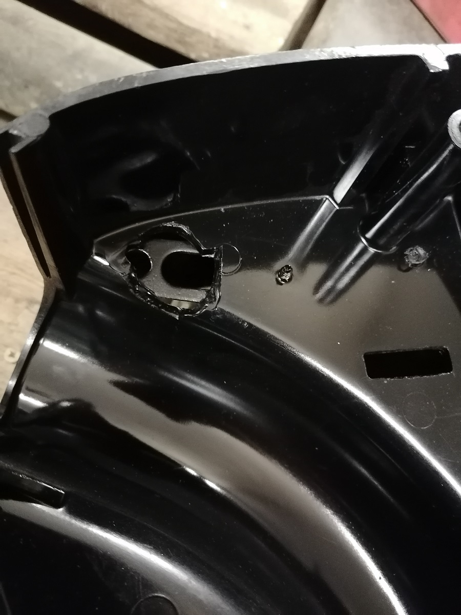

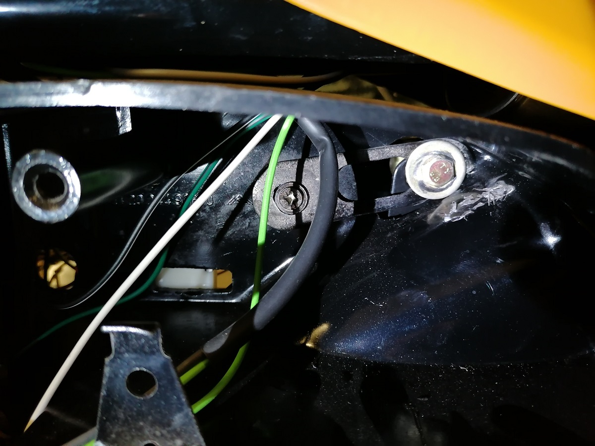

    Folgende Mängel waren an meiner Maschine vorhanden.
    1. Herzkasten nicht neu wie in der Anzeige beschrieben.
    2. Telegabel: Federn und Öl, alt und verdreckt, 1 Feder war gebrochen. Nicht neu, wie in Anzeige beschrieben.
    3. Felgen nicht neu, nur Speichen
    4. Elektrik teils mit Altteilen und losen Kabeln, Blinkgeber nur lose unter den Tank gelegt
    5. Zündung selbst zusammengebaut und nicht auf Funktion geprüft.
    6. Motor hatte im Inneren Ausbrüche und wäre kein Kilometer weit gefahren.
    7. Kettenschutz zu billig, Kette lässt sich nicht drehen
    8. Blinker ohne CE Kennzeichen
    9. Krümmerdichtungen haben komplett gefehlt
    10. Motordichtungen nicht fachgerecht eingebaut
    11. Krümmergewinde am Zylinder nicht mittig. Selbst angeschweißt und selbst nachgeschnitten
    12 fehlende Abdeckkappe am Herzkasten
    13. Auspuffhalter selbst geflext und mit scharfen Kanten.
    14. keine Endurofussrasten angebaut, nur normale
    15. Motor nicht fachgerecht in den Rahmen eingebaut.
    16. Auch unbedingt die Plaketten prüfen. Es gibt Auslandkennungen. Nicht in jeden Bundesland anerkannt werden. Somit keine 60 Kmh Papiere möglich. Ein Gutachten aus Sachsen wird in Thüringen z. B. nicht anerkannt, da hier das Landesverwaltungsamt ganz kare Vorgaben an die Behörden ausgegeben hat.
    17. Die Seitenteile passen nicht an einen MZA Herzkasten. Sie sind zu klein. Billigste Produktion
    18. Tank passt nicht korrekt. Ist zu klein. Tank ist eine Billigproduktion
    19. Die Endurostreben passen nicht korrekt. Die linke Strebe liegt direkt auf den Motor auf und hat keinen Abstand.
    20. Der Krümmer und Auspuff passen nicht korrekt zusammen, sodass dieser nicht korrekt in die Aussparung vom Seitendeckel passt. Krümmer ist nicht korrekt produziert. Die Delle am hinteren Auspuff passt auch nicht korrekt. Sie ist hinter dem Federbein.
    21. Fussrastenanlage made in Indien
    22. Die Schalterkombi mit Kupplungshebel passen nicht zusammen. Hebel ist aus billigen Plastik und verbiegt sich beim Betätigen. Die Teile der Schalterkombi passen nicht richtig zusammen und sind dadurch gebrochen.
    Alles in allen ist die Simson eine Ansammlung von Teilen aus verschiedenen Ländern nicht nicht wirklich zusammen passen. Lasst die Finger davon und kauft diese Simson nicht. Die sind keine 1.000,00 Euro wert.
