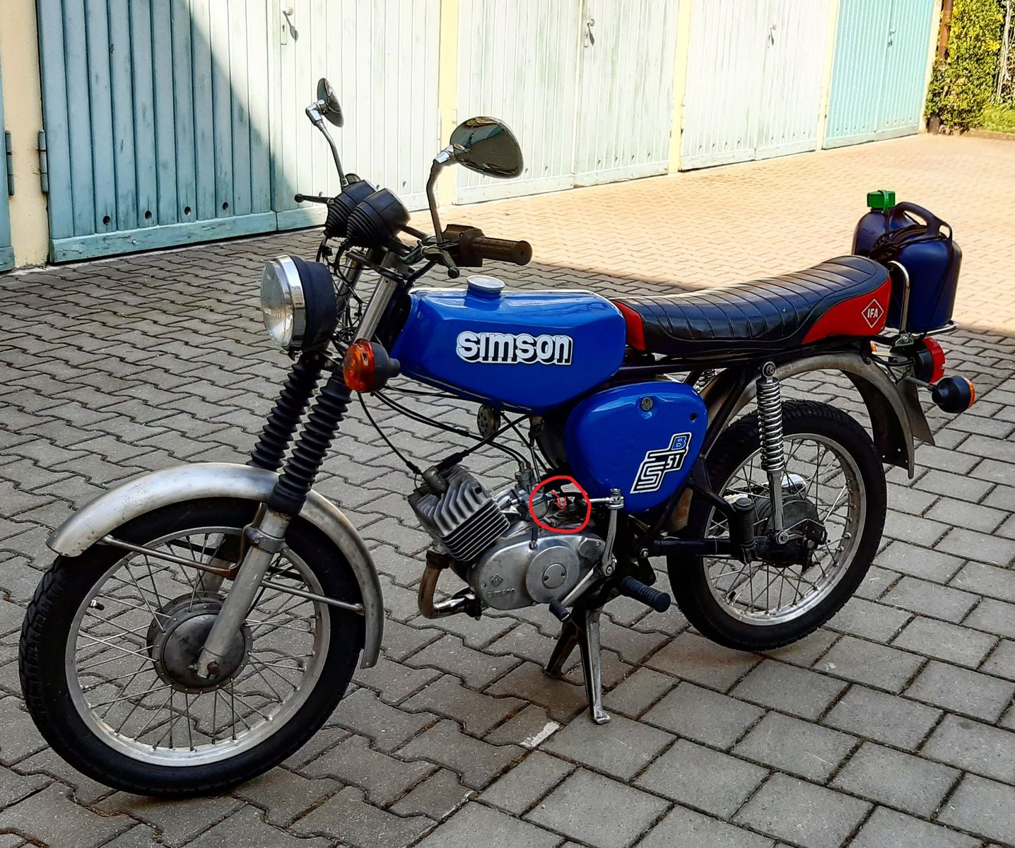

Hallo zusammen,
ich wollte einen Ölwechsel bei meiner Simson machen. Leider finde ich kein Tutorial für den Motor der bei mir verbaut ist, vielleicht kann mir hier jemand helfen bevor ich die falschen schrauben öffne.
Kann mir hier jemand sagen welche Schrauben ich genau öffnen muss ?
Ich wollte auch die Abdeckung an der linken Seite wechseln wo die Tachowelle hineingeht, leider habe ich die Falsche Abdeckung bestellt. Kann mir hier jemand sagen wie der Motor genau heißt damit ich demnächst die richtige bestellen kann ? Muss ich da bei dem Austausch noch etwas beachten ?
