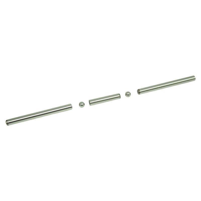

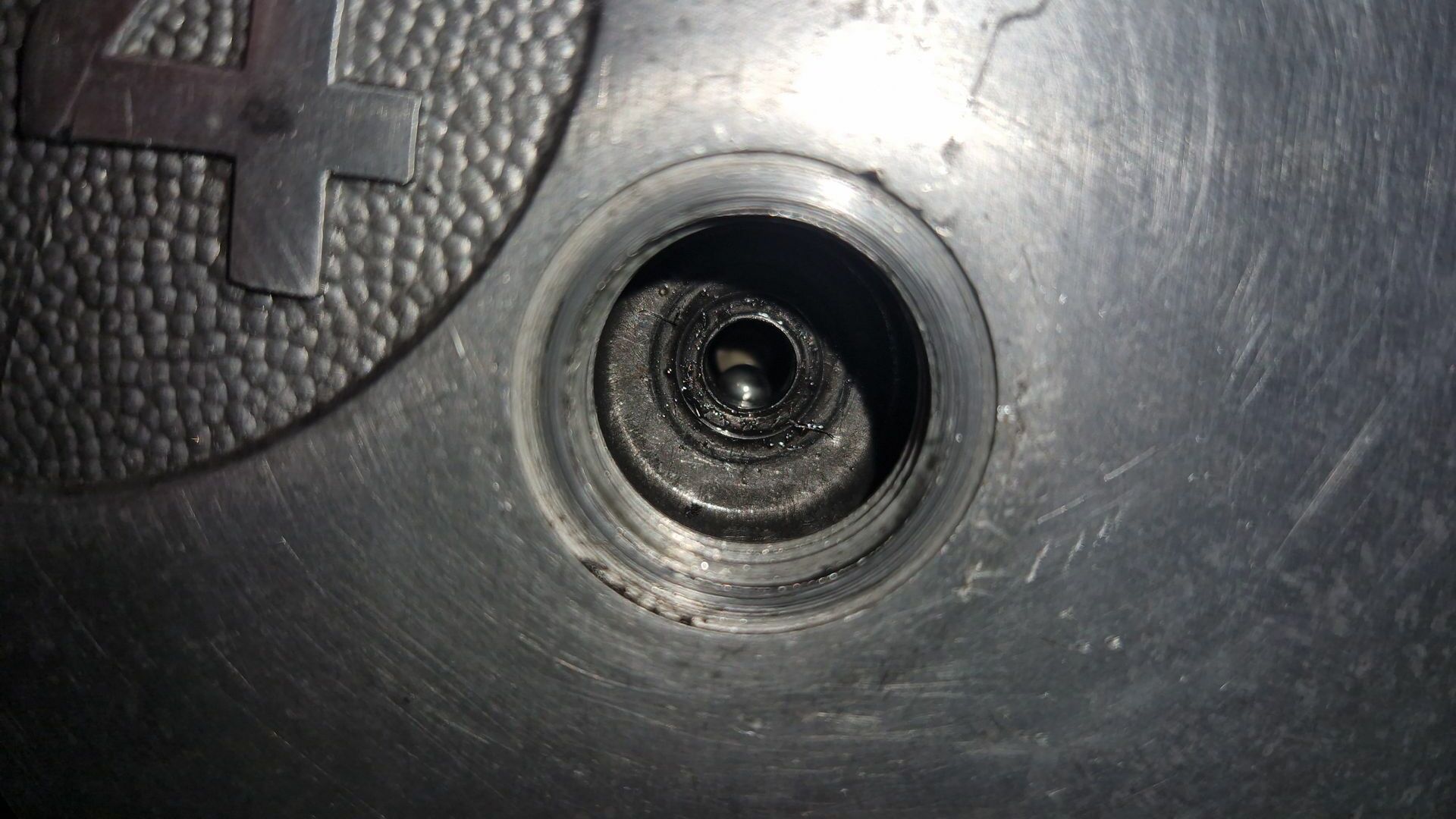

Also grundsätzlich muss die Madenschraube immer drin bleiben da sonst kein druck zu den Kupplung Stangen aufgebaut werden kann. Woher die Kugel kommt keine Ahnung am besten mal die Kupplung abmontieren und nach schauen und mal den allgemeinen Verschleiß zustand des Motors beachten. Vielleicht wurde auch anstatt der Kupplung Stangen eine Kugel verwendet was man aber nicht machen sollte.

Das ganze Kupplungspaket läuft an sich ohne Problem rund. Also ich denke nicht das die Kugel aus dem Lager hinter der Kupplung kommt. Ich kann mir jetzt echt nur noch vorstellen, das die Druckstangen falsch zusammengebaut wurden.
Abend, ich habe letztens die Mardenschraube in meiner Kupplung rausgedreht , dar beim Kicken ein komisches Gefühl kam, wie als würde ich auf Luft oder Gummi treten. Ein paar Leute aus einer Whatsappgruppe meinten ich sollte die Mardenschraube einfach weiter rausdrehen. Ich habe also die Mardenschraube einfach mal komplett rausgedreht und sag dort eine Kugel. Ich frage mich jetzt wo diese hingehört und ob ich mir starke Sorgen machen sollte. Ich meine wie soll dort eine Kugel vom Kugellager oder Getriebe hereinkommen. Was ich mir vorstellen kann ist das die Kugel von den Druckstangen ist welche einfach falsch eingebaut wurden.
Ich frage mich ebenfalls ob es original früher auch die Druckstangen mit Kugeln gab.

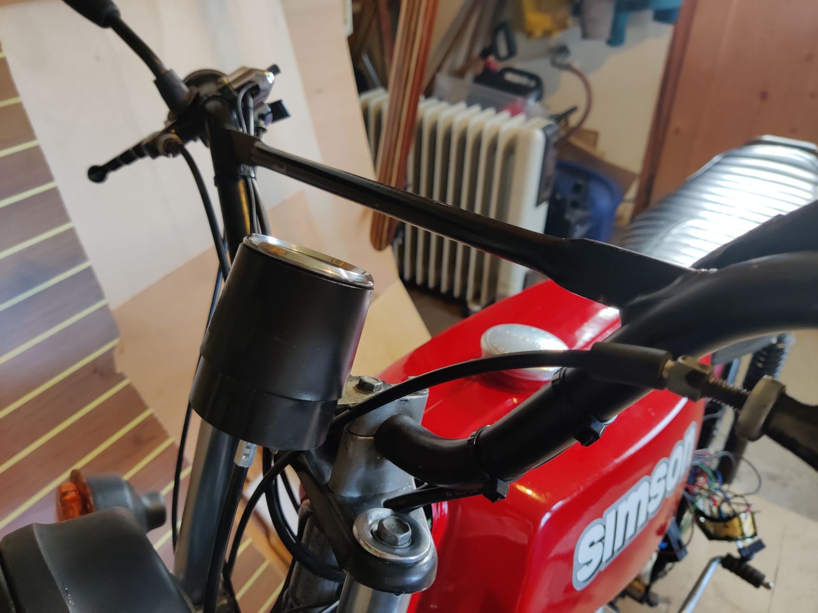

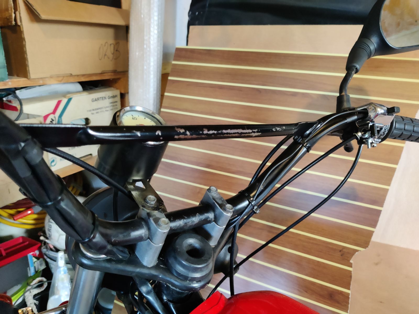

Moin, habe eine Ungarn Simson gekauft und möchte Papiere bei der DEKRA beantragen, jetzt habe ich die Frage ob der Lenker "legal" ist oder nicht, Infos zum Lenker habe ich keine.
