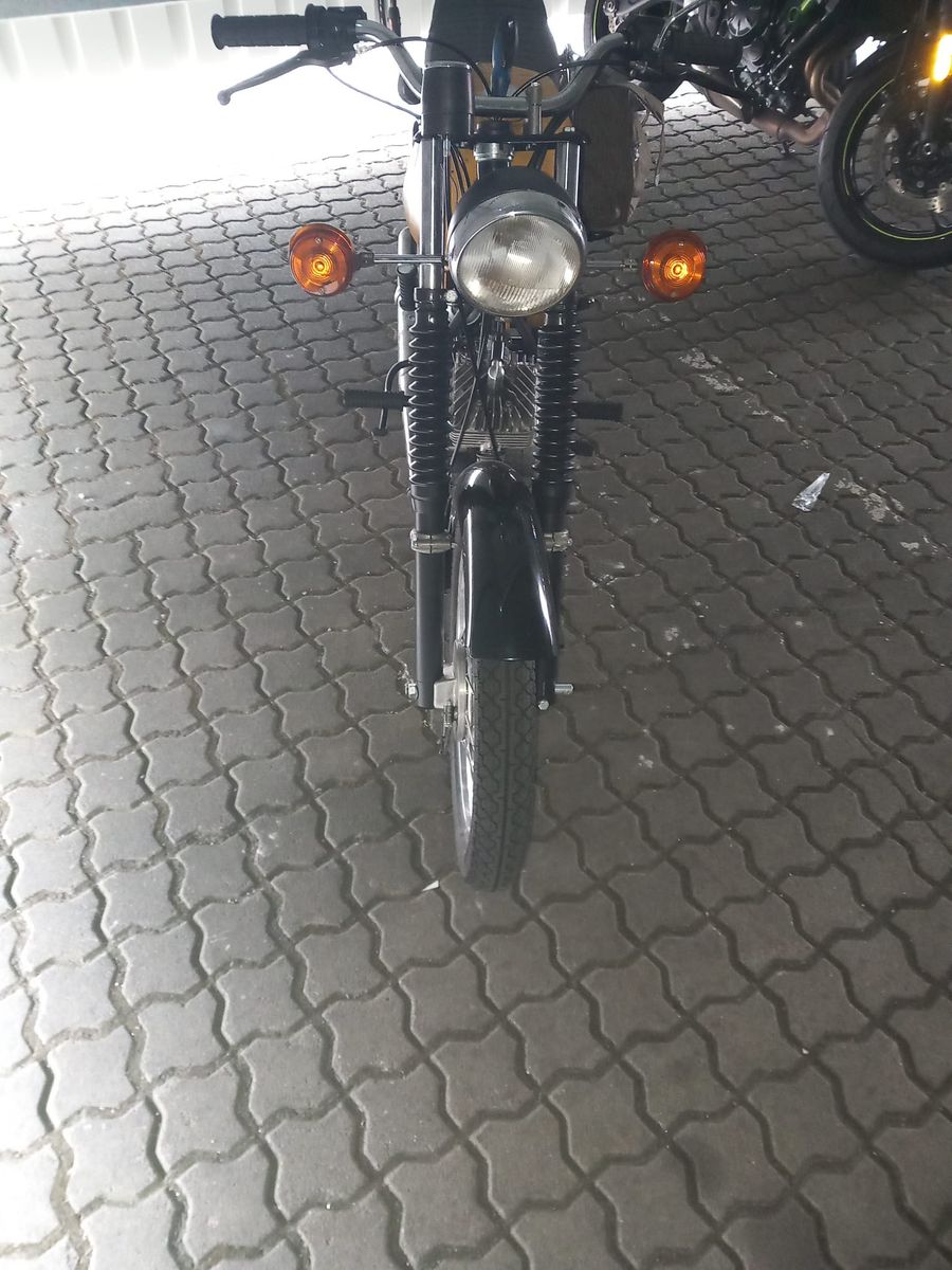

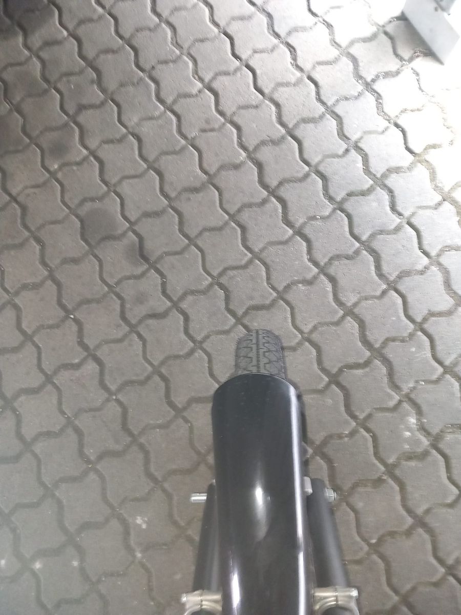

Nachdem ich vor einigen Wochen angefahren wurde habe ich meine komplette Front erneuern dürfen
Also telegabel, gabelbrücken oben lenker, Rad, Achse, Rahmen und selbstverständlich lenkkopflager nun folgendes...
Ich kann meine telegabel nicht mehr ausrichten der lenker ist auch neu und alles steht in Linie sogar der Kotflügel aber das Rad ist immernoch leicht nach rechts gerichtet nach mehrfachem Nachrichten, auch wenn man denkt es passt ne kleine Fahrt und das Rad schaut wieder nach rechts, habt ihr Ideen und Vorschläge ich bin echt ratlos, ich habe zwar die untere gabelbrücken nicht erneuert aber Ansicht kann so ein gußteil ja gar nicht verbiegen oder, das bricht doch eigentlich fast direkt? Beim Einbau gab es auch keine Probleme ich bin echt überfragt vorallem weil der Kotflügel richtig steht aber das Rad hält nicht?
Danke für eure vorschläge

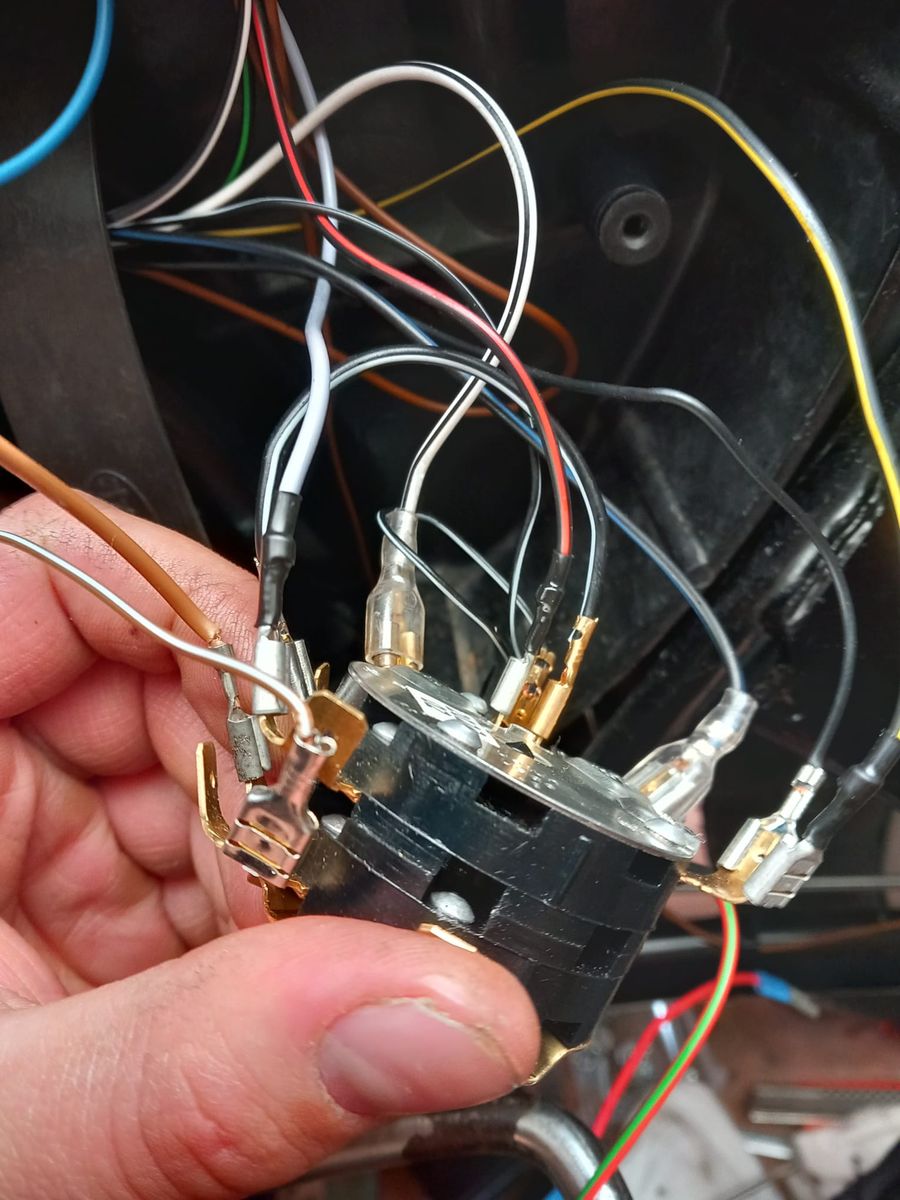

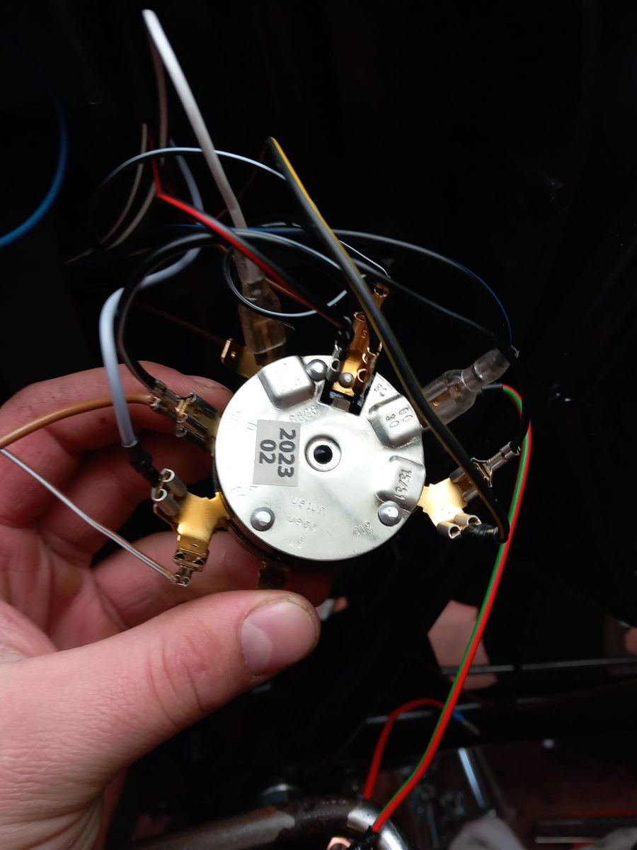

Falsch verkabelt, oben meint die Seite an der der Schlüssel steckt.
Du hattest recht, manchmal ist man so blind danke
Hier die bilder eigentlich alles richtig habe schon ne bisl rumgespielt
habe noch nicht mal den Lima draufgehabt, dafür tats aber gerade aus dem ncihts wieder, habe ne paar mal gekickt um zu gucken ob ich ne funken kriege und flupp sicherung adieu
ja die Kabel haben ja wohl Kontakt nur liefert mir dieses Kabel eine durchgangsverbindung zum Masse an dem Rahmen was ja nicht darf dadurch habe ich nen kurzen
weil eigentlich sitzen alle Kabel und schließen auch nicht untereinander Kontakt -

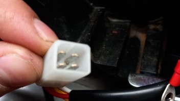

Guten Tag erstmal,
ich habe mir vor einiger Zeit ne S50 gekauft und wollte diese nun mit Vape wieder aufbauen, theoretisch funktioniert auch alles nur liefert mir der Motor keine masse,
wenn ich mit dem Multimeter messe habe ich ne durchgangsverbindung übers Zündschloss zum Pluspol der Batterie/Klemme 30 und somit ein Kurzschluss, ziehe ich nun die Kabel der Stator platte ab ist der Kurzschluss weg, aber ich kann die ja schlecht weglassen???
wenn ich den Stecker von der Vape ausmesse habe ich eine also eine durchgangsverbindung an den beiden oberen Kontakten des Steckers wie auf dem bild zu sehen
bin ehrlich gesagt echt am verzweifeln weil man dazu auch nichts also gar nichts im Internet findetWenn ich jetzt das massekabel an die batterie schlage schlägt es funken klar und mein polrad dreht sich also ich bin immer verwirrter
ich würde mich über hilfe freuen
