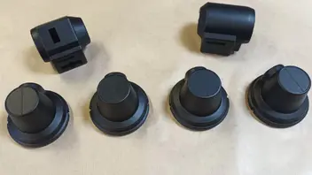

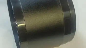

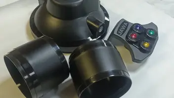

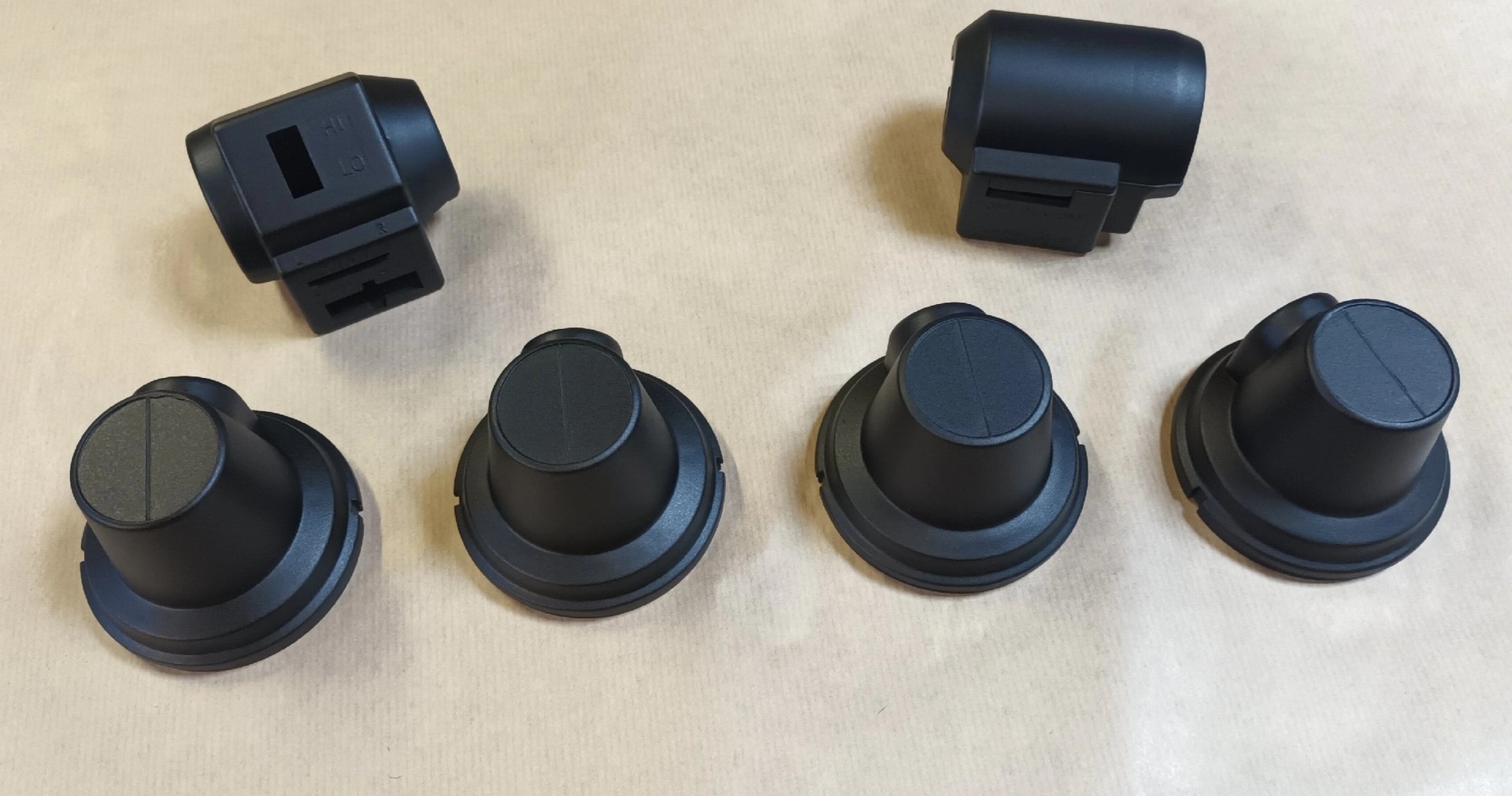

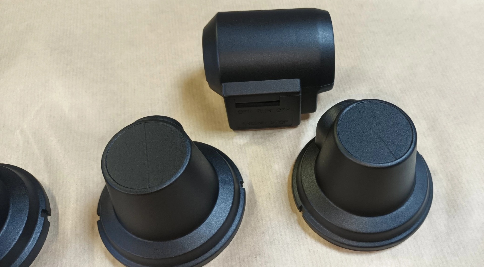

Hallo zusammen! Einige weitere Kunststoffteile werden restauriert. Die Methode ist das Polieren von glattem Kunststoff + das Lackieren der strukturellen Oberfläche.
Beiträge von Sergey

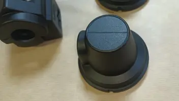

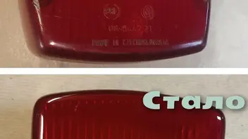

So sehen die restaurierten Blinker-Gehäuse aus. Imitation von Strukturplastik - hergestellt durch Lackierung.
Es ist möglich, solche Ergebnisse "war-ist-geworden" zu erzielen. Und das Wichtigste ist, dass es gelingt, die Originalteile von "made in Czechoslovakia" zu erhalten.
Was nutzt du für eine Politur dafür ? Sieht sehr gut aus 👌🏽

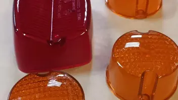

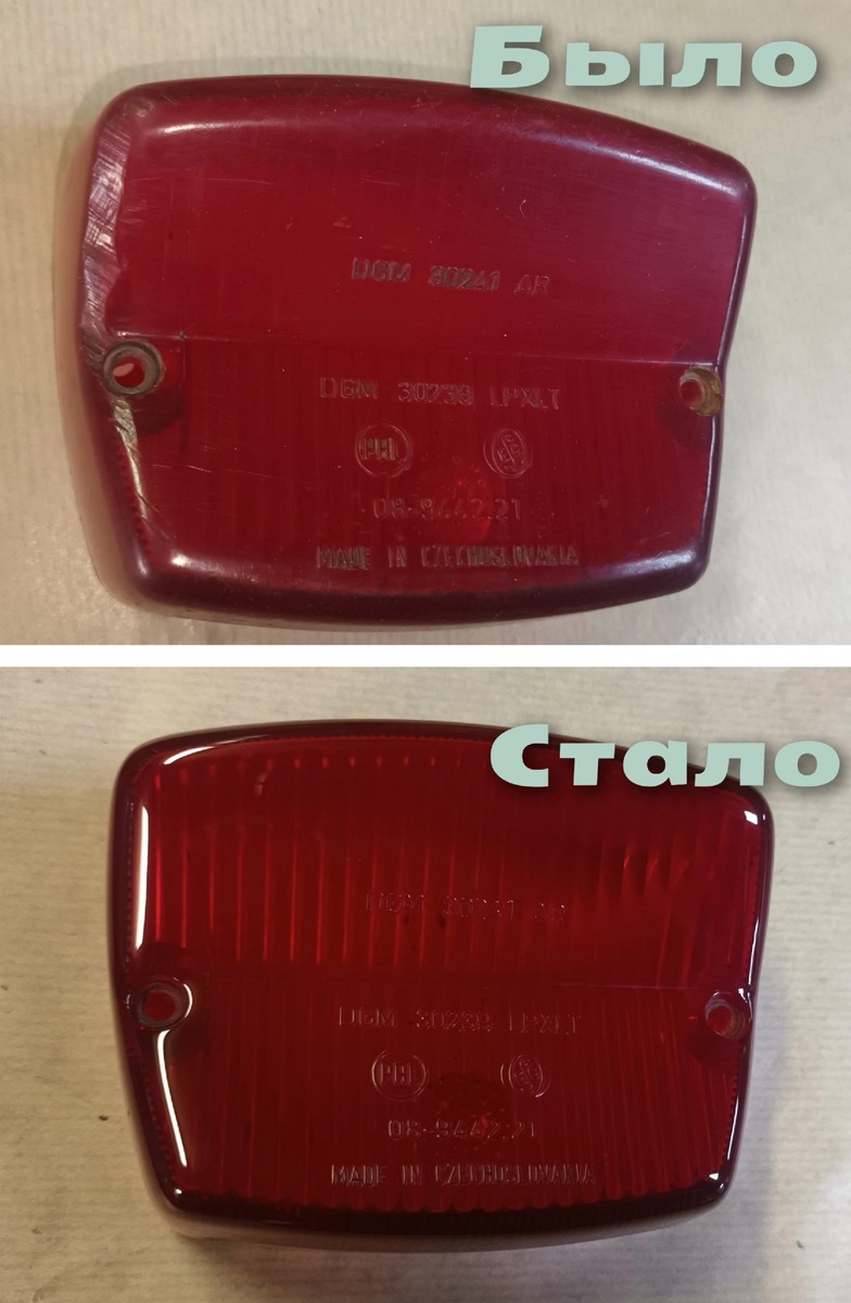

Das Schleifen mit der Exzenterschleifmaschine P320, P400, P500 ist zunächst sehr vorsichtig, um die Beschriftungen an den Deckenleuchten der Glasscheiben nicht zu beschädigen. Als nächstes mit wasserfestem Sandpapier mit Wasser P800, P1000, P1500, P2000, P2500.
Dann gehen wir zum Polieren über. Ich benutze die Paste Menzerna 400 + Pelzpolierscheibe, dann wieder Menzerna 400 + Schaum geriffelter Kreis und schließe mit der Paste Menzerna 3000 mit einem weichen geriffelten Kreis ab.
Zeitaufwendig, aber es lohnt sich!
P.S. Wenn plötzlich etwas nicht klar geschrieben ist - fragen Sie erneut, ich werde versuchen, es mit anderen Worten zu erklären, damit der Online-Übersetzer Ihnen die Informationen korrekter mitteilt.
Die Restaurierung begann mit dem Polieren der Heckleuchten und der Blinker.
