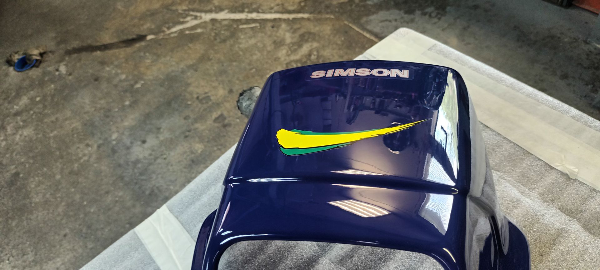

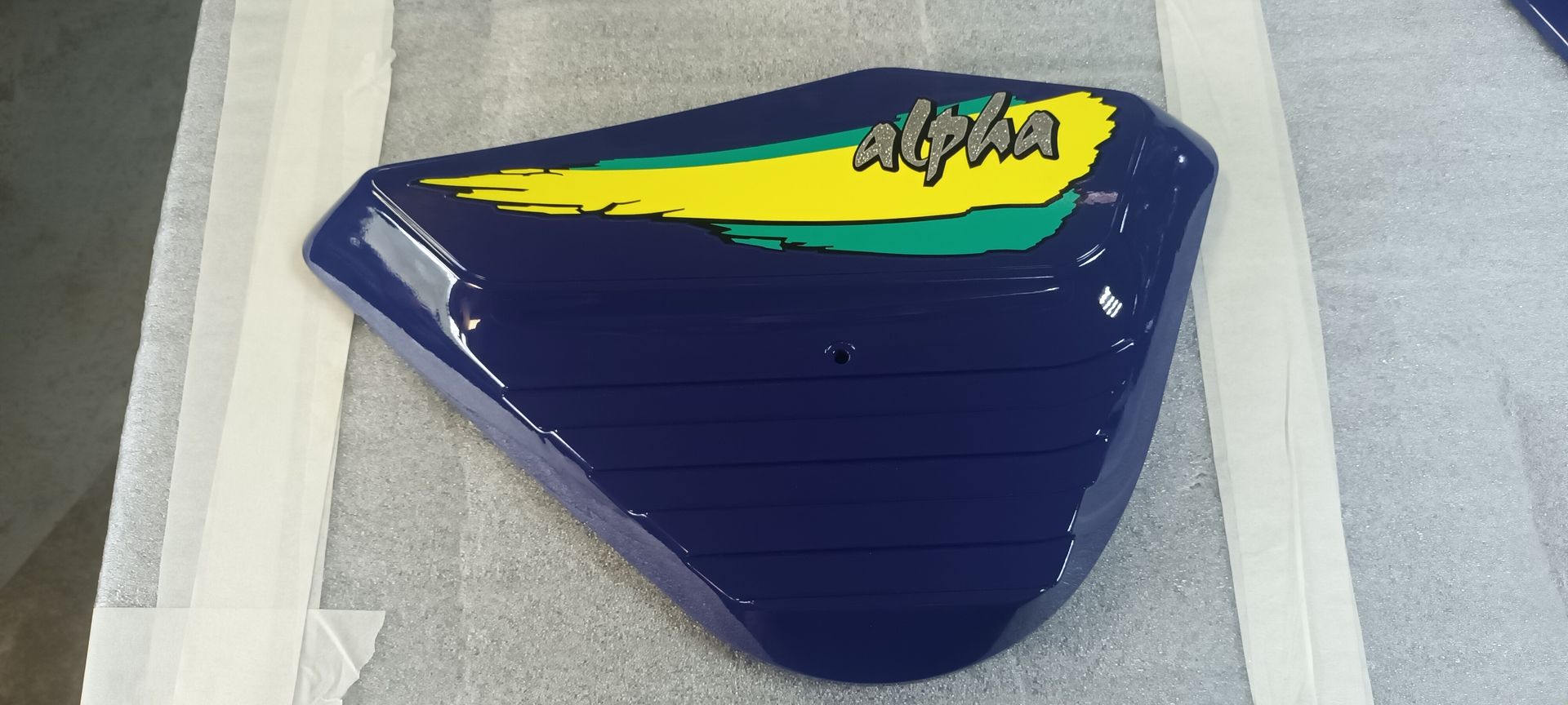

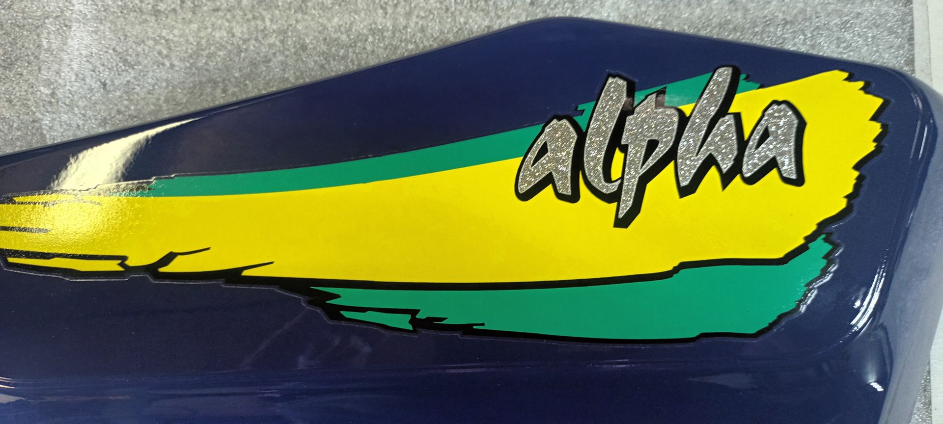

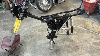

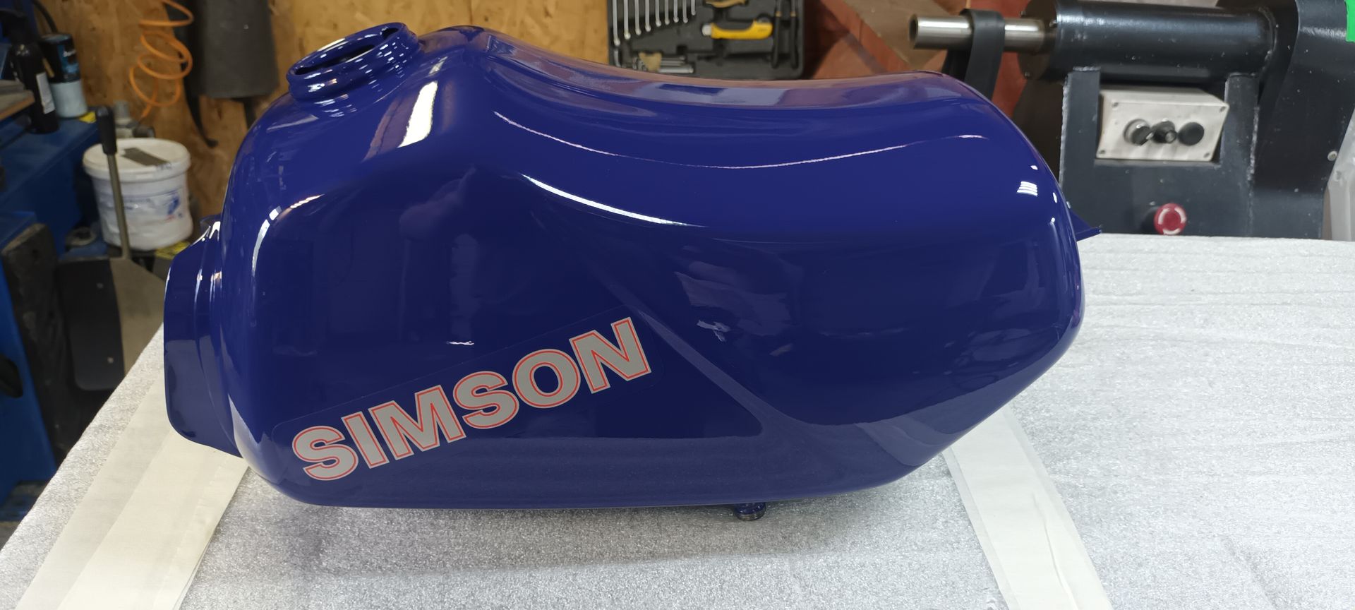

Aufkleber. Ich bin mit der Ästhetik fertig. Ich setze die Montage fort.
Beiträge von Sergey
Langsam, aber der Prozess läuft.
Scheint es, als hätte es funktioniert?

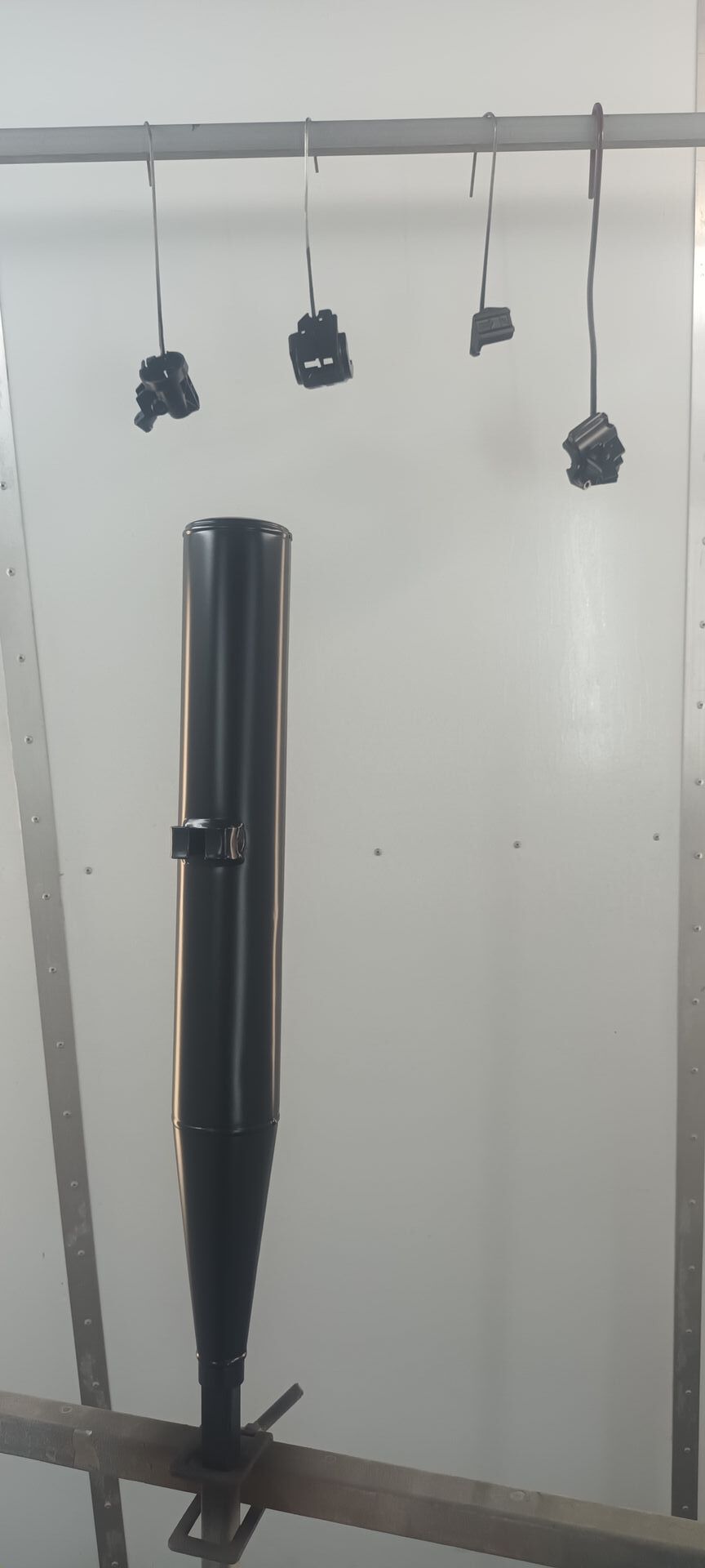

Das sind die letzten Details (Schalldämpfer, Lenkerkonsolen, Sitzlehne). Der wichtigste, schwierigste Teil der Arbeit liegt bereits hinter uns. Es bleibt übrig, die Felgen zu polieren, und Sie können sich auf die Montage des Mokiks konzentrieren.

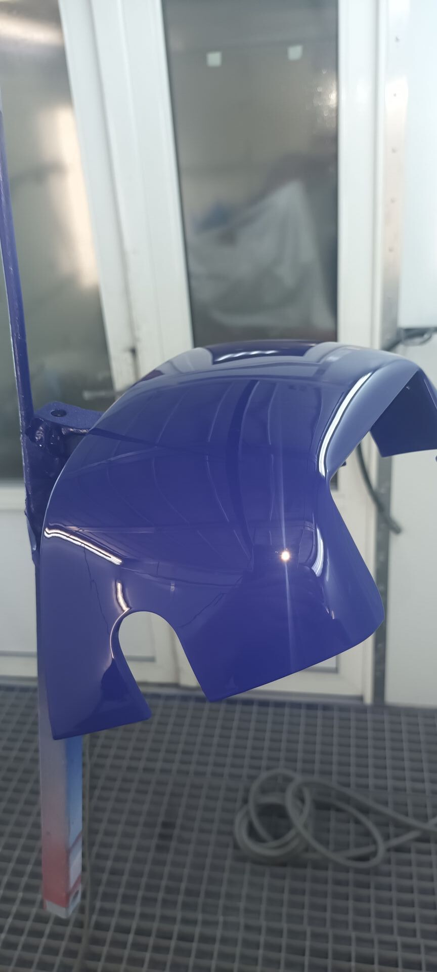

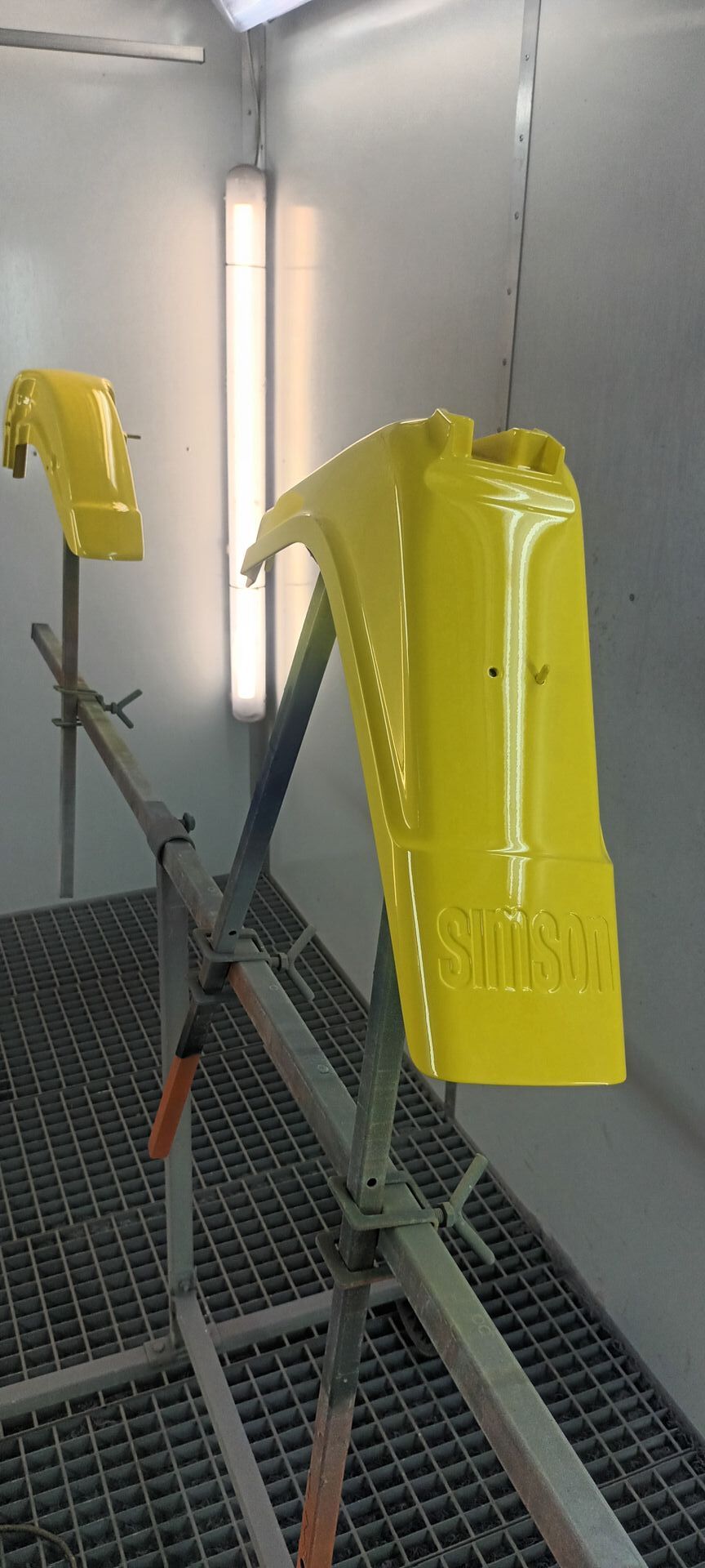

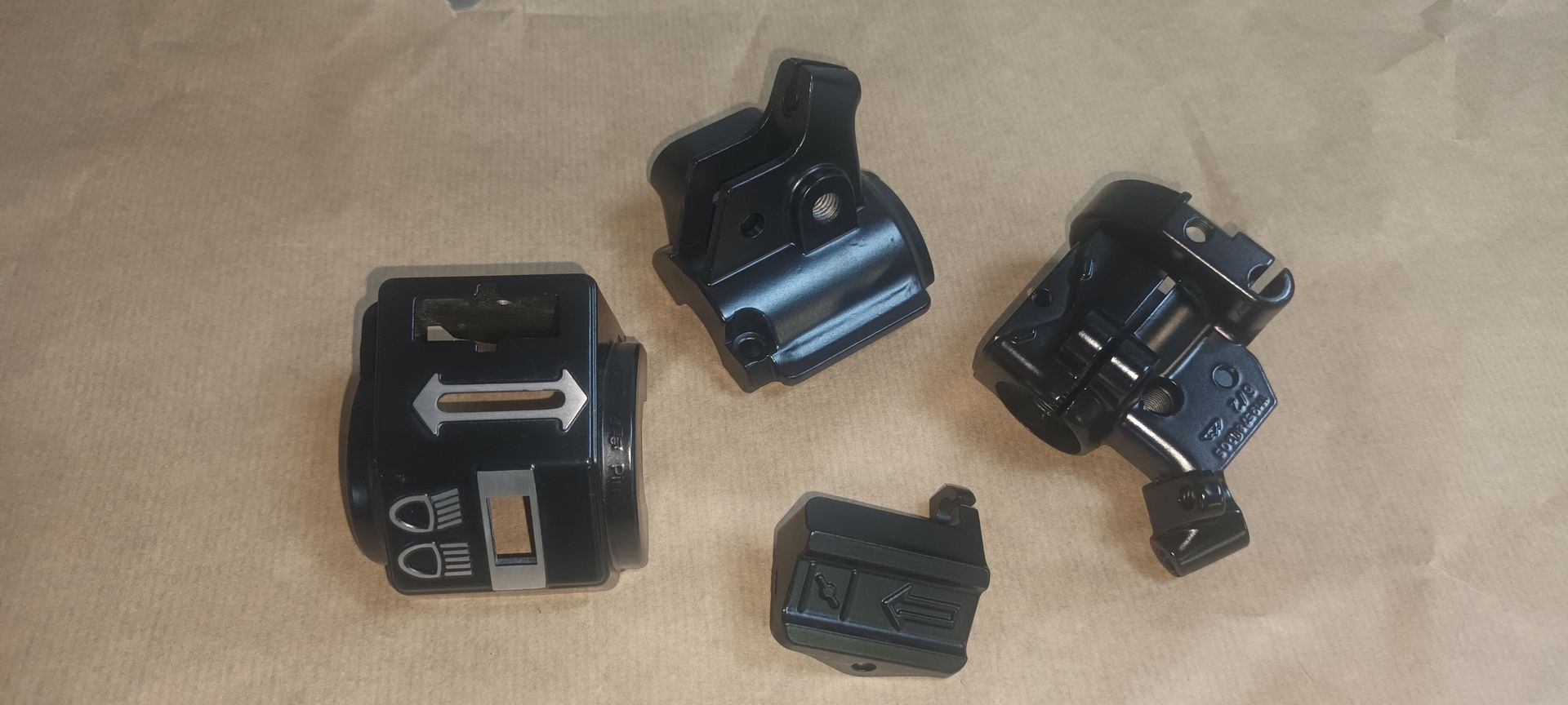

Heute habe ich die Details gelb gestrichen. Es bleibt übrig, ein paar Details in Schwarz zu malen, und die Malerei des Mokiks ist abgeschlossen.

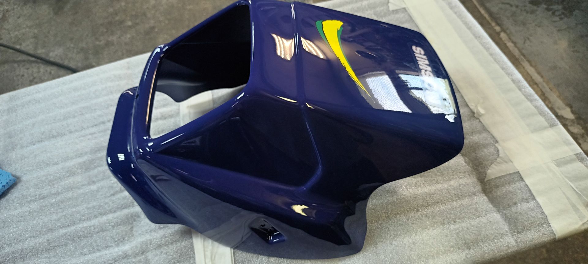

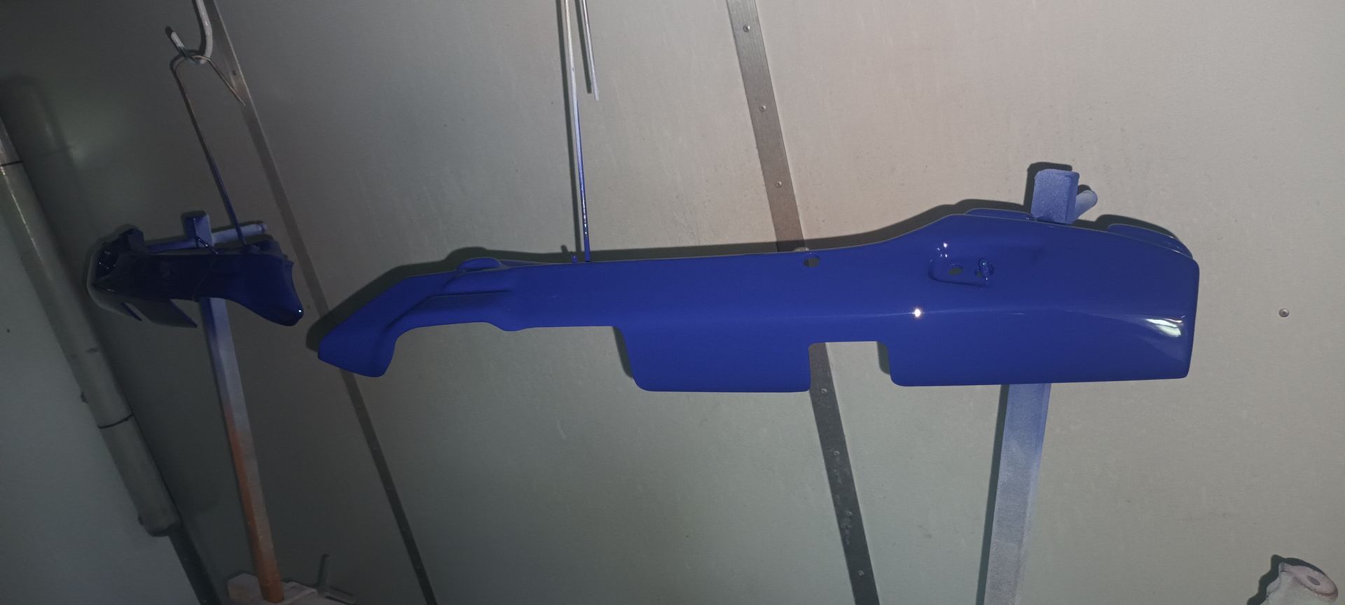

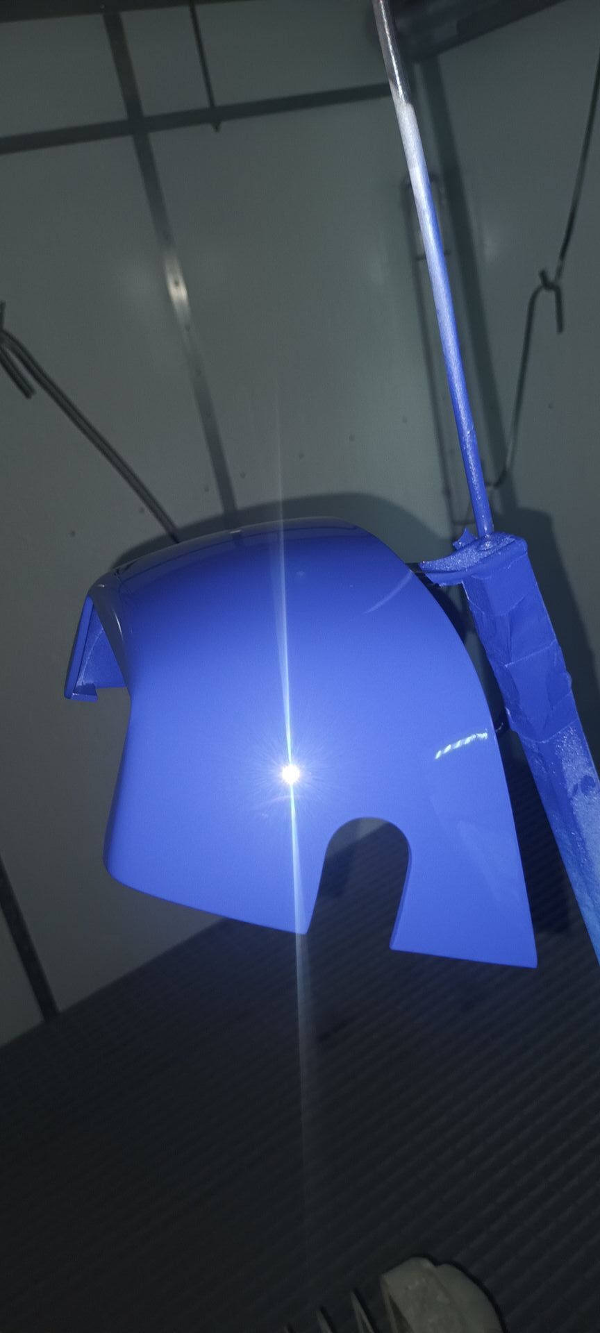

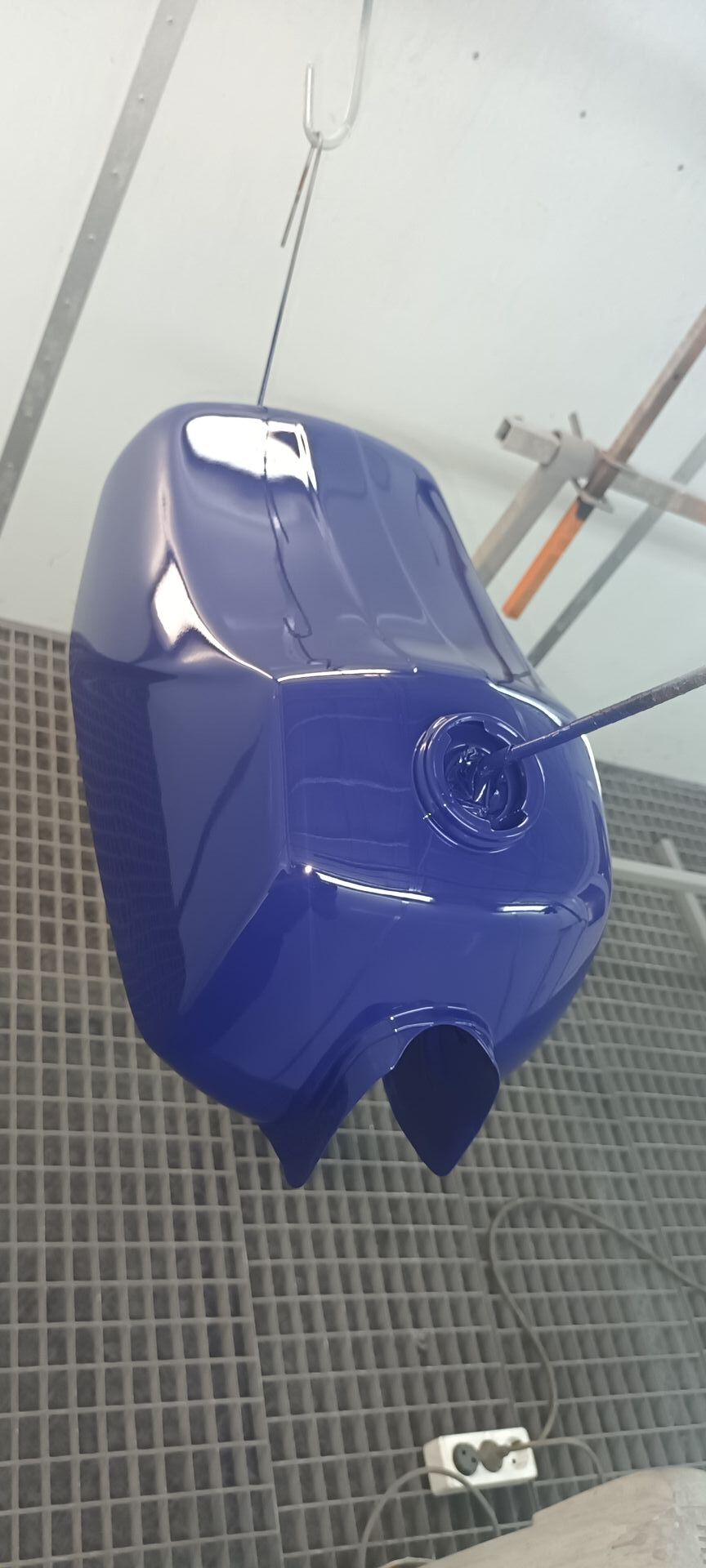

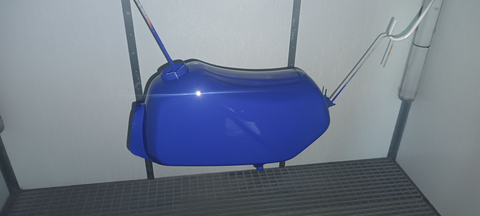

Heute habe ich die ersten Details blau gestrichen. Der Blitz der Kamera kann den richtigen Farbton nicht übertragen((((

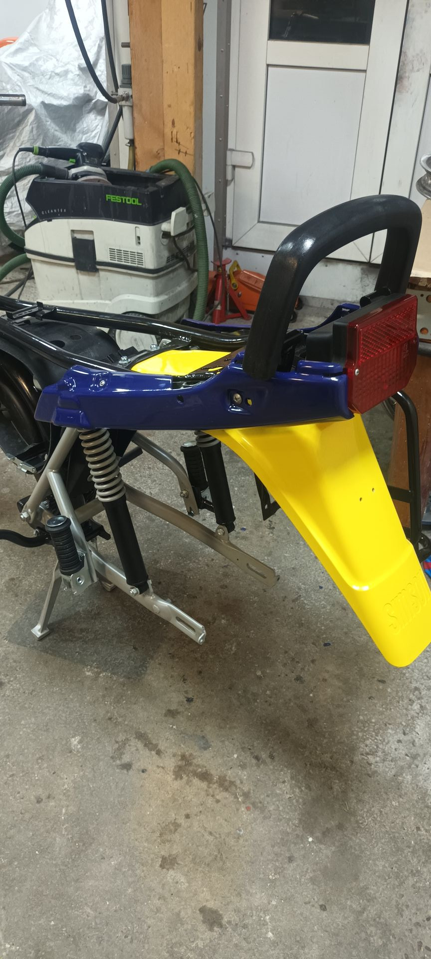

Heute gab es freie Zeit - und ich konnte mit Simson arbeiten.

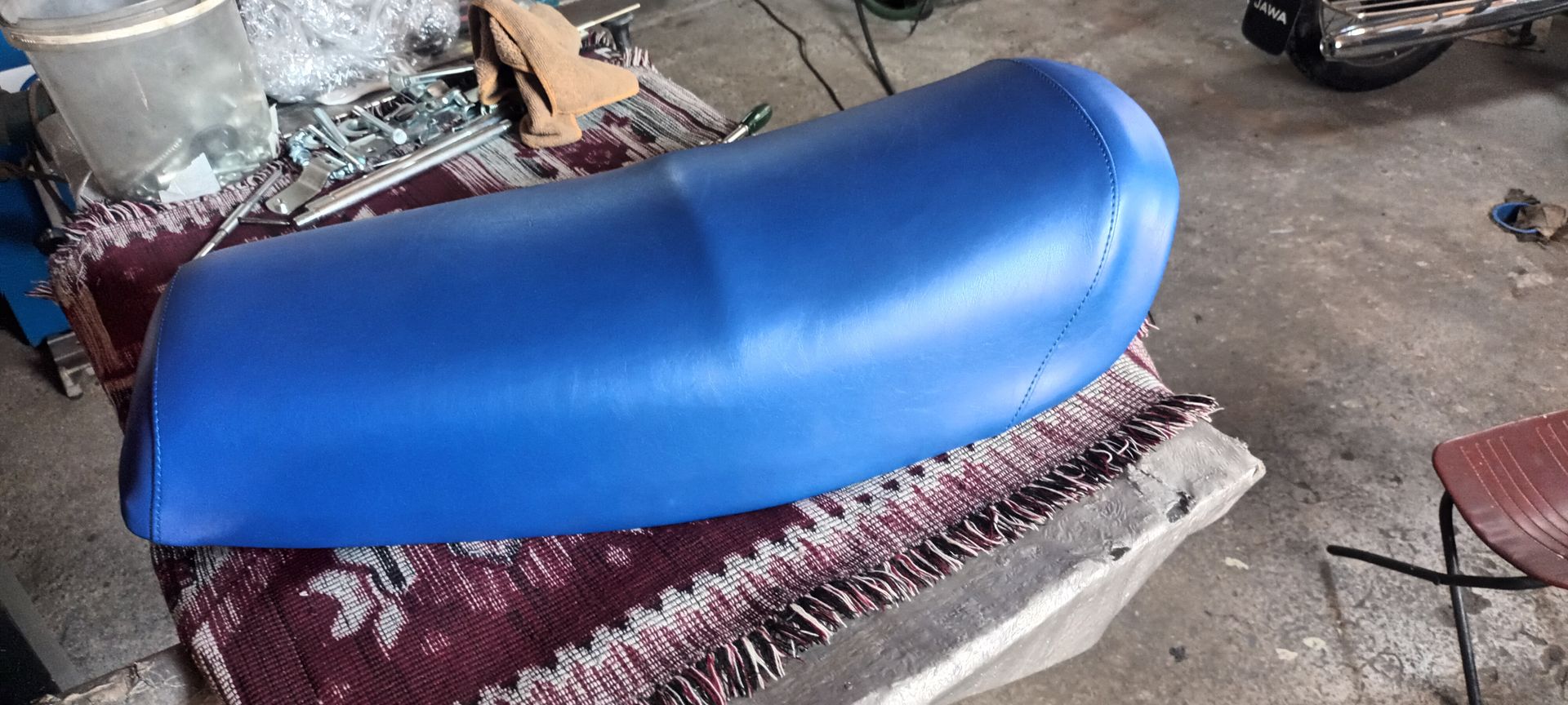

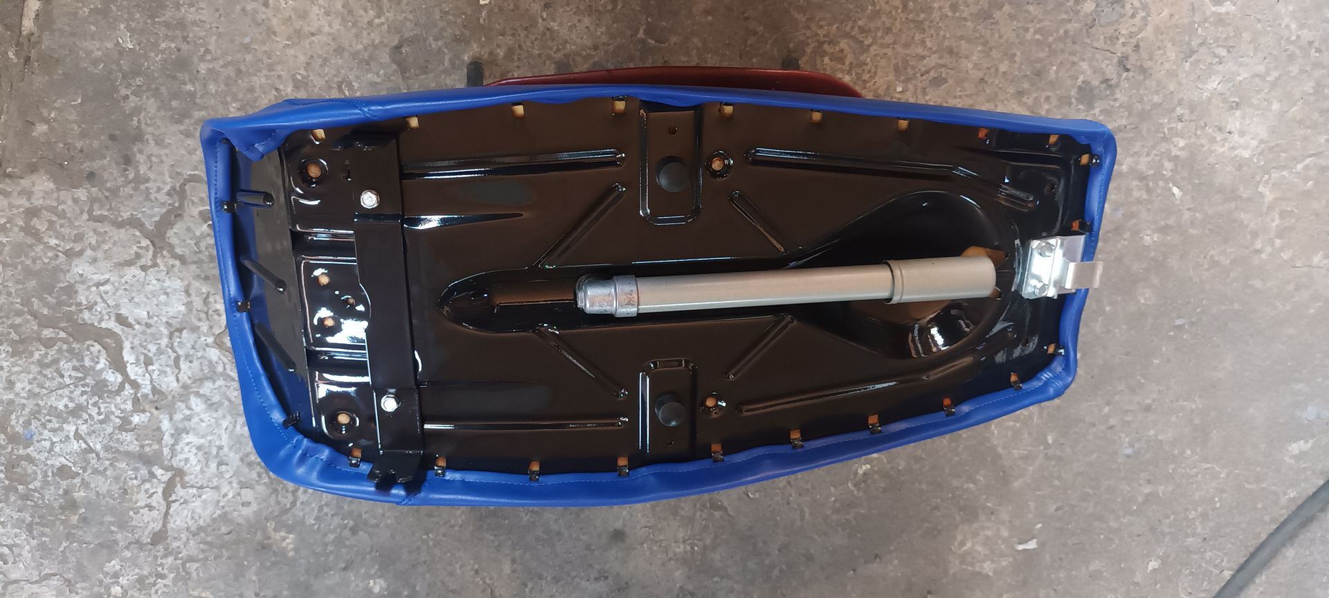

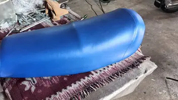

Der Sitzbezug ist schon lange genäht, aber erst heute hat er den Sitz bis zum Ende zusammengebaut.

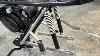

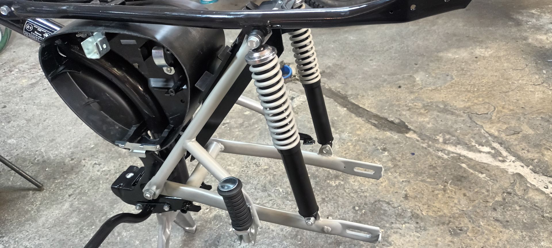

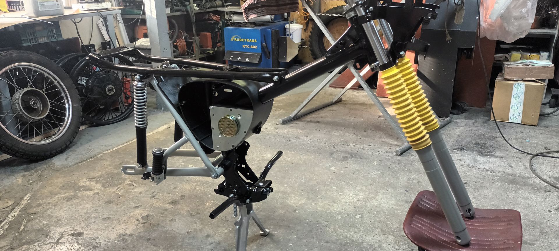

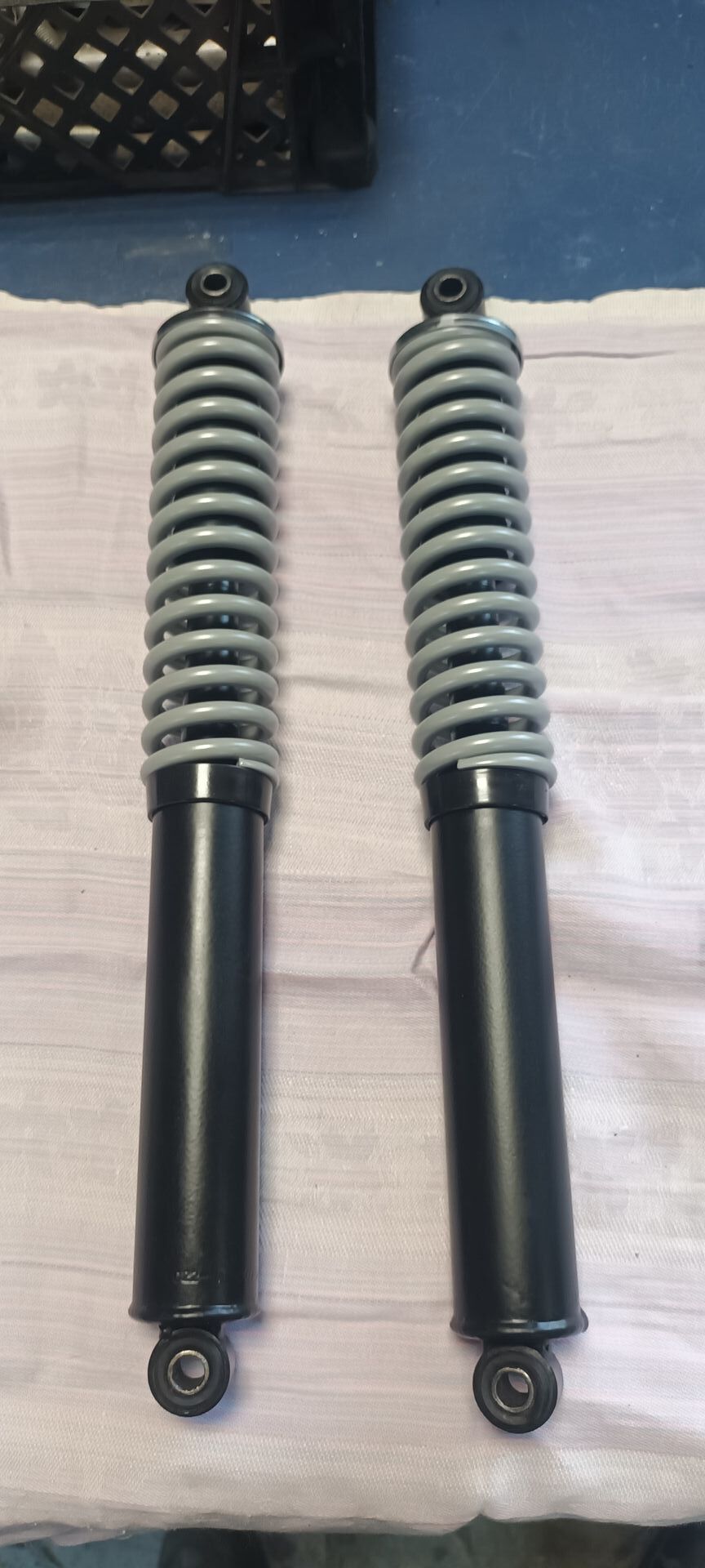

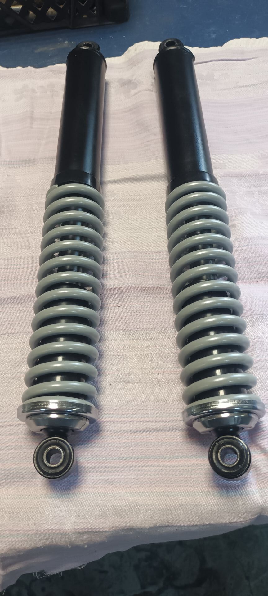

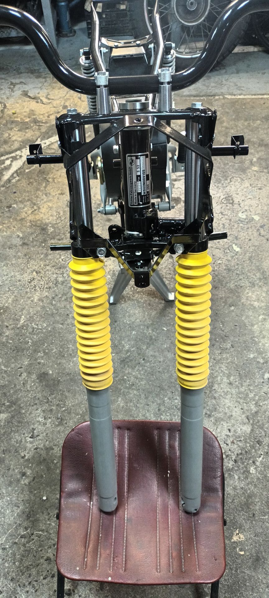

Die hinteren Stoßdämpfer sind bereit.
Hallo! Sagen Sie mir bitte, wie viel es notwendig ist, die Feder der hinteren Stoßdämpfer festzuziehen?

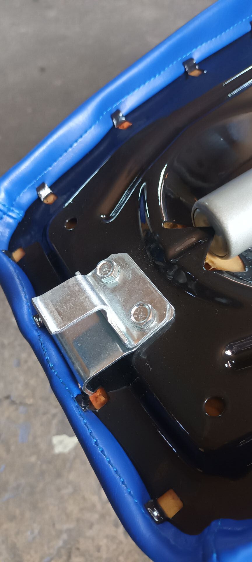

Nicht unbedingt. Es gibt als galvanische Verzinkung: blau verzinken ( sieht silber aus ), schwarz verzinken ( Farbe ist klar ) und gelb verzinken ( ist auf Chrom 6 Basis, hält am besten und leider nicht mehr erlaubt ). Meine Galvanikbude hat noch Restbestände. Wenn die aufgebraucht sind, dann gibt es kein gelb verzinken mehr. Kadmieren- die Beschichtung sieht nach einer Wärmebehandlungs Aktivierung mehr nach " Silber " aus ( Luftfahrt ).
Haben Sie in Ihrem Land auch Gelbzinken verboten?! Obwohl es nicht verwunderlich ist, wird es wegen der grünen Agenda bald verboten, Kühe zu züchten... In Russland kann gelbes Zink noch ohne Probleme hergestellt werden.

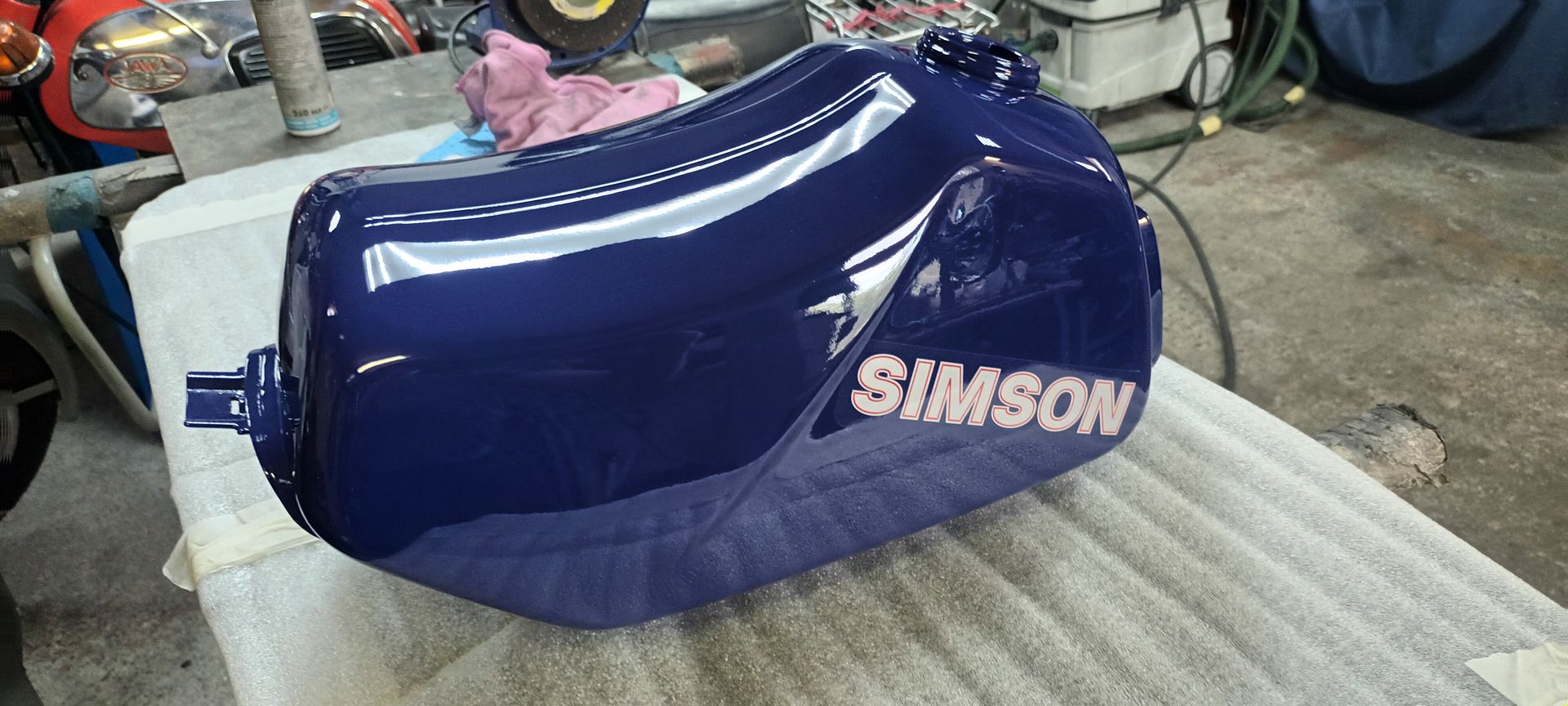

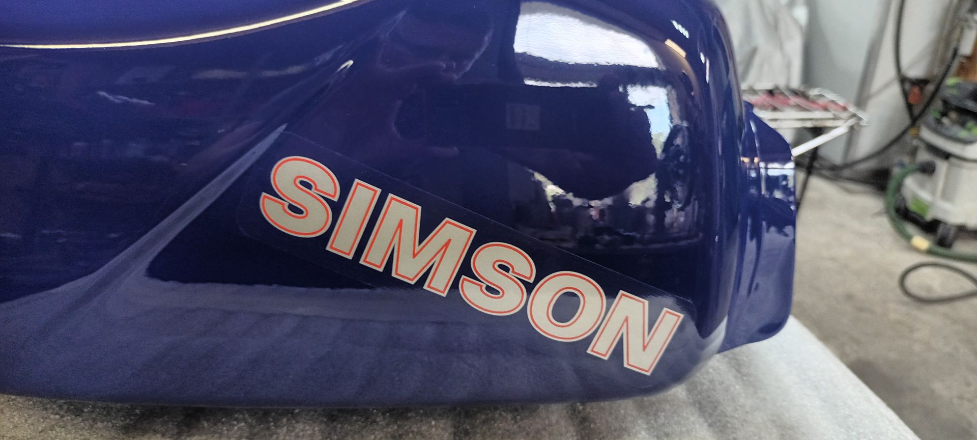

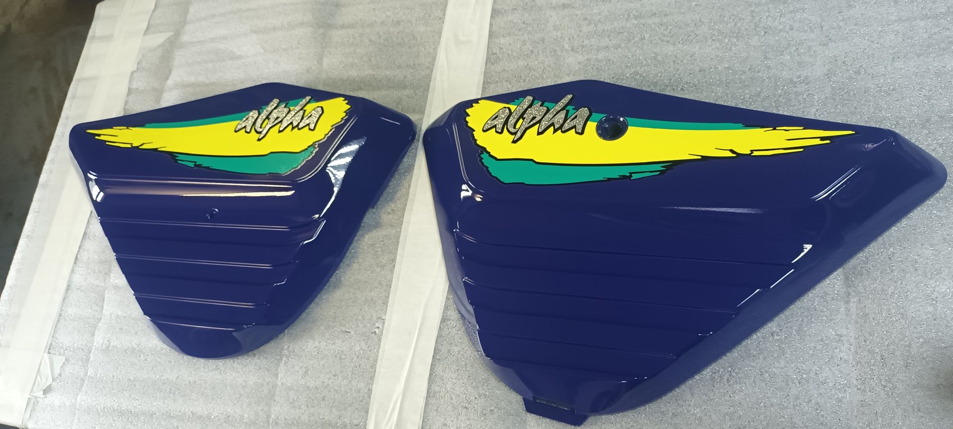

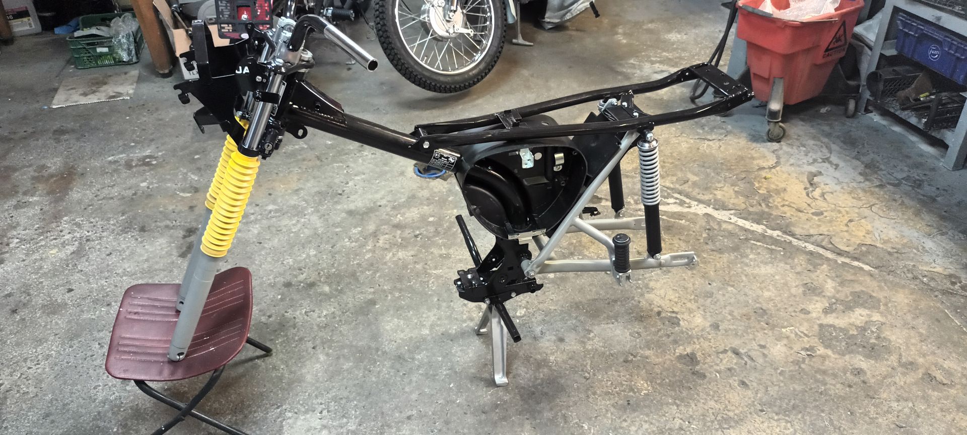

Hallo zusammen! Ich habe mich schon lange nicht mehr gemeldet - alles war mit einem anderen Projekt beschäftigt. Trotzdem begann Simson mit der Montage, und ich habe auch neue Aufkleber für den Benzintank, die Scheinwerfermaske und Informationsaufkleber für den Rahmen und den Motor hergestellt.

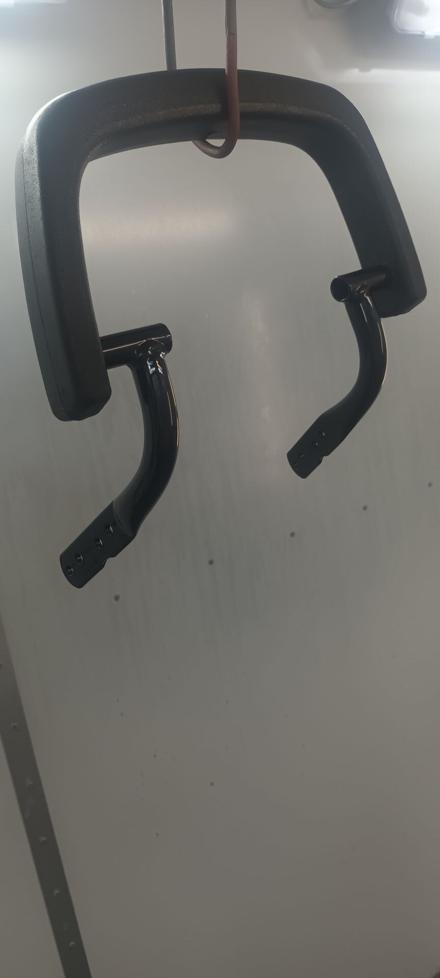

Beim Modell S53 wurden die Werkshalterungen verzinkt. Ich gehe davon aus, dass das Cadmium in Europa 1995 aufgrund der Umweltagenda bereits verboten war. Es gibt Schwierigkeiten mit dem Cadmium, aber ich weiß, wo wir es tun können.
(Foto, bevor ich die Teile an die galvanische Werkstatt weitergab)
