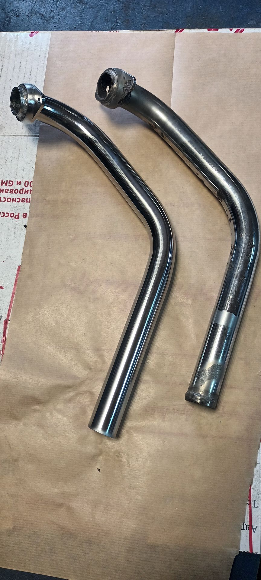

Trotzdem haben wir es geschafft! Der Edelstahlkrümmer ist fertig!

Ein Kumpel nahm die Maße vom Kollektorflansch ab und zeichnete ein 3D-Layout. Als nächstes wird das Fräsen durchgeführt. Der Flansch wird auch, wie das Rohr, aus Edelstahl 304 hergestellt.
