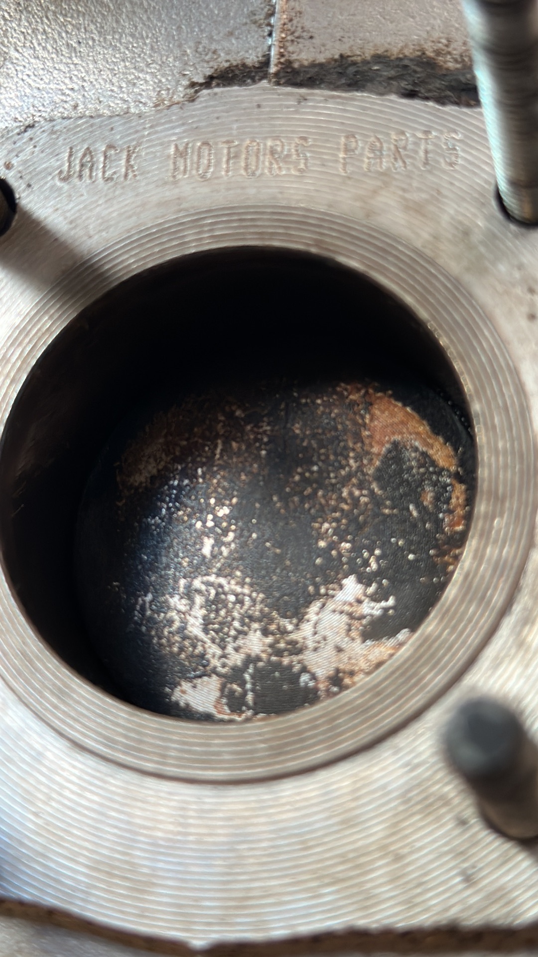

Die Bilder hab ich noch vom nachmessen

Also habe gerade nachgezählt sind 15

Also müsste man n größeren vergaser besorgen ? Oder kleineren Zylinder?
Ah ok ich hab mit 39mm hub gerechnet da war der Fehler.
Ok gibt es Vorschläge wie ich sie jetzt besser zum laufen bekomme ? Ich als „Fußgänger“ hätte jetzt an den vergaser und die Düse gedacht ?! Richtig falsch ?

Und Icebear verbessert mich wenn ich falsch liege ich komme auf 49, ccm
Hallo
Ich bin stolzer Besitzer eine Schwalbe KR 51/2 aus 1983
Erstmal vorweggenommen die Schwalbe fährt.
Der Vorbesitzer hat die Schwalbe gekauft und wusste nicht wirklich über die Technik Bescheid.
Meine Fragen konnte er nicht wirklich beantworten.
Naja Probefahrt war eigentlich ok sie zieht halt im unteren Drehzahlbereich ok und ab einer gewissen Drehzahl setzt der „Turbo“ ein und das Ding geht ab wie sonst was. 2ter Gang mit der richtigen Drehzahl 50kmh Berg hoch. Gleicher Berg zu langsam angefahren erster Gang 20kmh
Ich dachte erst es wäre ein größerer Zylinder verbaut weil die auf der gerade mit etwas Rückenwind sogar laut Tacho auf 80 bekomme. Habe heute mal den Motor oben aufgeschraubt und den Durchmesser gemessen 40,62mm. Im Forum konnte ich schon nachlesen das es 50ccm sein sollte. Die Aufschrift auf dem Kolben konnte ich nicht entziffern.
Motor ist ein 4 Gang (genaue Bezeichnung kenne ich nicht)
Der Vergaser ist der 16N1-12 mit der laut Forum richtigen bedüsung und wurde gereinigt.
Die Flöte habe ich auch aufgemacht und keine ölkohle Stücke gefunden.
Ich bin etwas am verzweifeln und hoffe es findet sich jemand der mir etwas Anleitung geben kann wie ich nun weiter auf Fehlersuche gehen kann.
Bitte köpft mich nicht ich bin noch ganz frisch unter den Schwalbe Fahrern
Danke schonmal für eure Denkansätze
