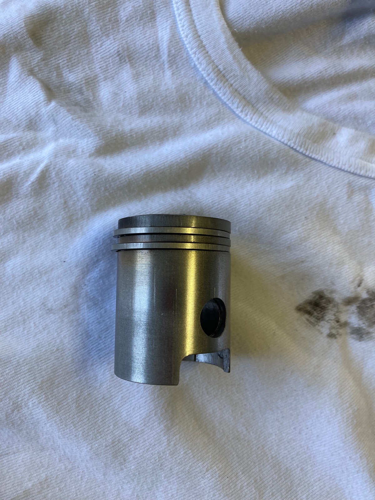

    Danke für den Tipp mit dem Vergaser, werde den auch mal noch kontollieren, wer weiss welche Überrachung da noch auf mich wartet. Die Infos zum Kolben muss ich noch nachliefern, da hatte ich gestern gar nicht drauf geachtet.

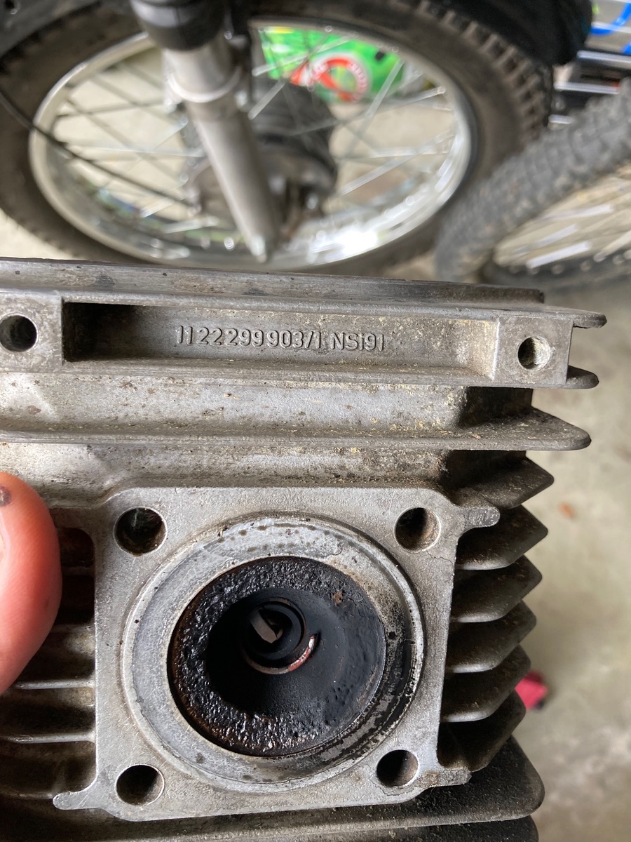

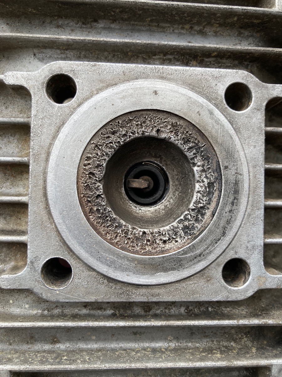

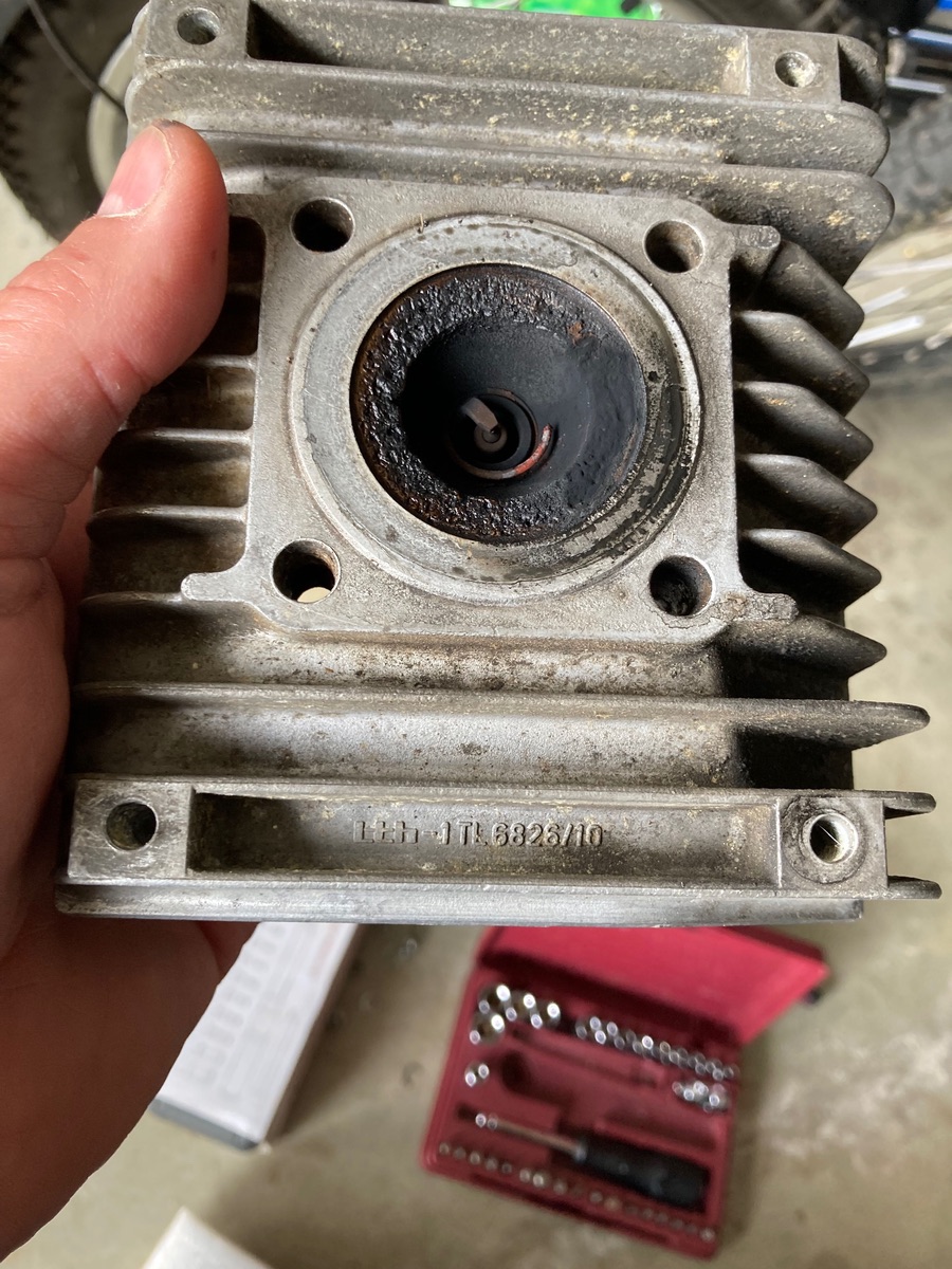

    Habe heute mal den Zylinderkopf abgenommen um mal zu schauen, wie es da so aussieht.
    Frage 1, handelt es sich hier um einen orginal DDR-Zylinderkopf? (Nummern?)
    Frage 2, da war so ein Draht neben der Zündkerze, habe den ein Stück rausgezogen und abgezwickt, wurde hier das Gewinde repariert?
    Frage 3, ist der Kopf so noch in Ordnung oder sollte der getauscht werden?
    nach etwas Reinigung mit einer Messingbürste und Bremsenreiniger.
    Zylinder habe ich nicht abgenommen, habe mir aber die Innenseite angeschaut, die war makellos, die Ein- und Auslässe könnte man vielleicht noch etwas entgraten. Die sind nicht wirklich scharf, aber auch nicht entgratet. Kolben sah soweit ganz gut aus. Spiel war keines vorhanden.
    Werde da mal gesondert ein paar Bilder einstellen.
    Was meint ihr zum Zylinderkopf, geht das noch oder sollte der getauscht oder überarbeitet werden?
