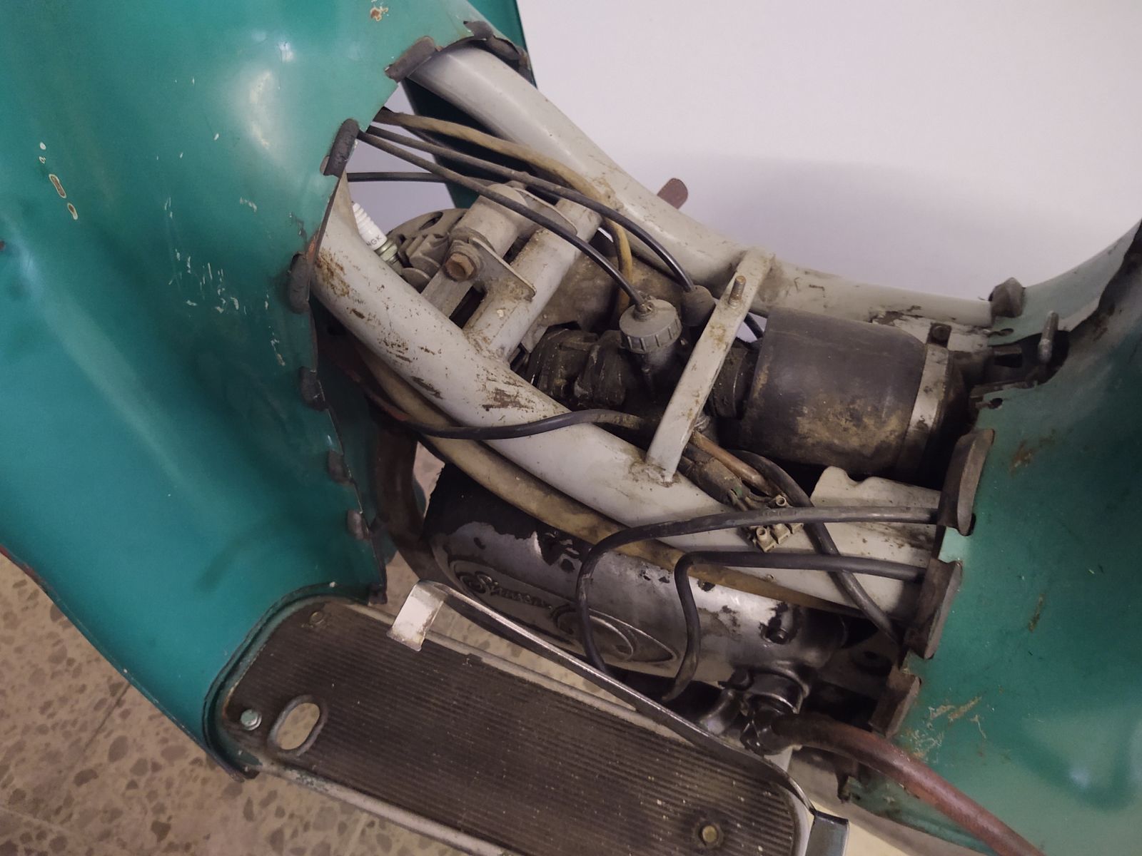

Du hast den Reparaturrahmen. Die obere Strebe ist bei dir kombiniert mit den oben geraden Mororhaltern der Strich2 Modelle.
Der Fußrastenträger ist so gebogen, daß du den Auspuff sowohl links als auch rechts montieren kannst. Es gibt noch mehr Unterschiede, aber diese sind hier an leichtesten zu sehen und zu erklären.
Ob du für diesen Rahmen Papiere vom KBA bekommen wirst, ist fraglich, aber nicht unmöglich.

danke dir für die Infos, das hilft mir sehr weiter.
Das heißt also auch, es wäre jetzt nicht falsch eine KR51/2 angegeben zu haben? Falls es nötig sein sollte komme ich auf dein Angebot sehr gerne zurück!
Worin unterscheiden sich die 1er und 2er Rahmen denn konkret und wie ist dazu der Reparaturrahmen aufgebaut?
Ich kann gleich nochmal Bilder machen gehen.
Aber das ist jetzt blöd, weil ich just gestern neue Papiere beantragt habe, auf eine KR51/2 Baujahr 84 obwohl es technisch eindeutig eine 1 ist...
Das stimmt, aber diese Rahmen haben einen anderen Nummernbereich...
Und hier die Bilder

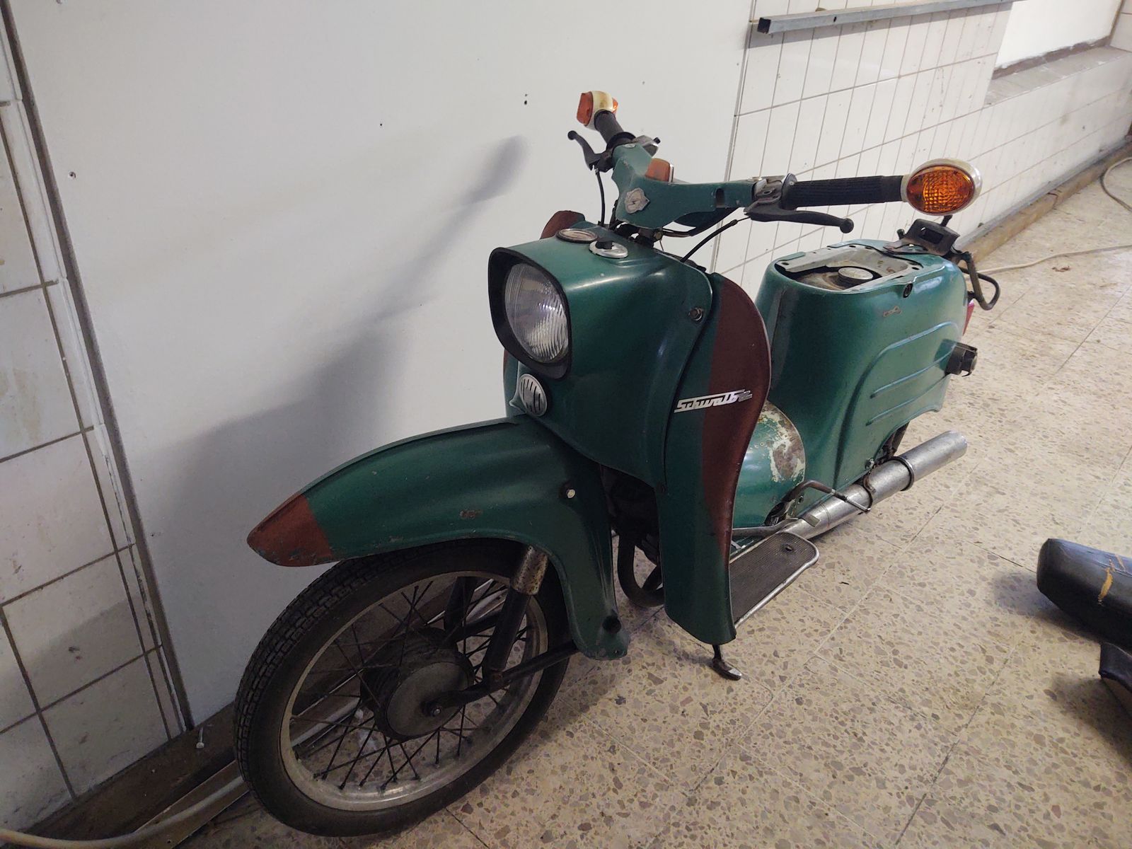

Hallo Kameraden,
Ich bin Volker aus dem Saarland und darf mich jetzt endlich Besitzer einer Schwalbe nennen. Recht kurzentschlossen habe ich am letzten Wochenende eine KR51/1 gekauft, ohne Papiere und Typenschild. Das war mir zwar im Vorhinein klar, allerdings wachsen gerade die Bedenken, ob es nicht doch ein Reinfall war und die legale Zulassung aussichtslos ist.
Das Typenschild wollte ich gern selbst besorgen, stempeln und anbringen, um danach die Papiere zu beantragen. Dafür sollte ich aber das Baujahr wissen und das macht mich etwas stutzig. Der Rahmennummer 1254280 nach sollte es eine KR51/2 sein mit dem Baujahr 1984. Dem widerspricht aber der Motor und die Halterung am Rahmen für den Zylinderkopf.
Ich kenne mich mit Simson grundsätzlich nicht aus, deswegen würde es mich freuen, wenn ihr Licht ins Dunkel bringen könnt.
Ein Reimport dürfte es eigentlich nicht sein, insofern muss es doch irgendwie möglich sein die Schwalbe legal mit Papieren zu fahren. Dieses Thema wollte ich er st klären, bevor ich mit der technischen Überholung beginne. Optisch sollte alles soweit bleiben. Hier sind noch ein paar Bilder dazu.
Gruß Volker
