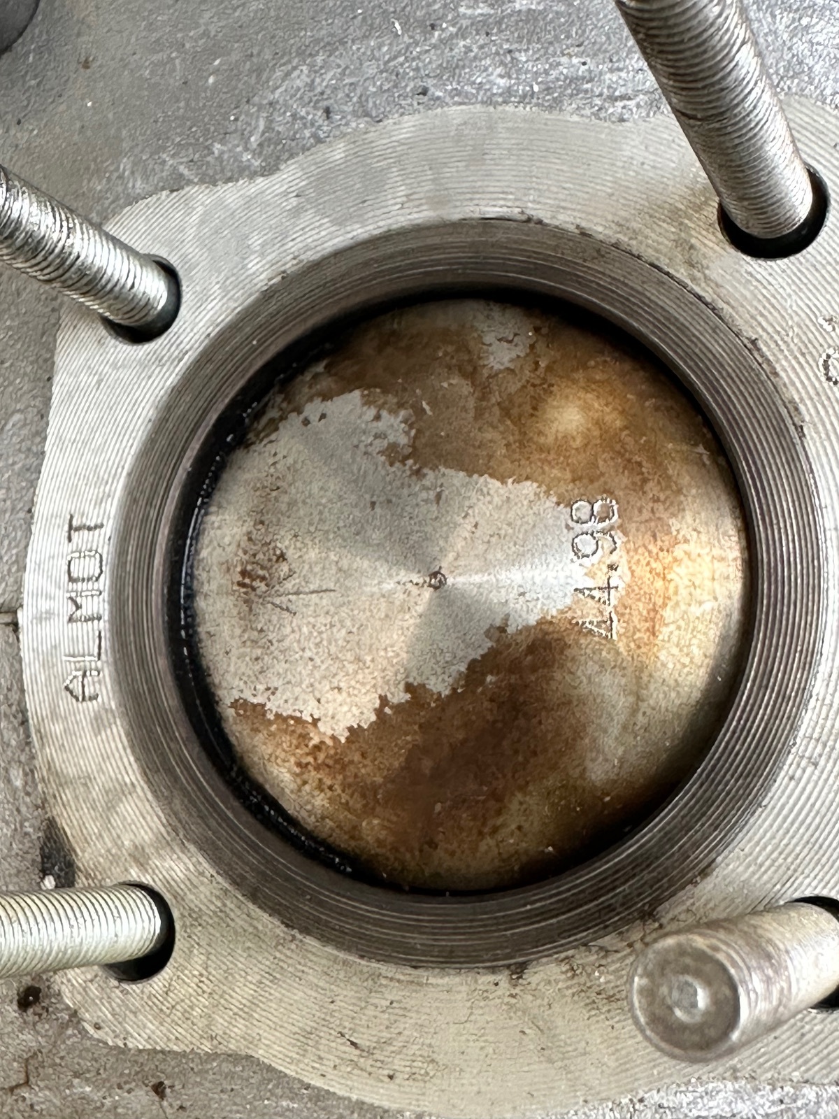

So hab den Zylinderkopf demontiert, und es ist ein Kolben mit einer 44,98 eingeschlagenen.
Das ist also ein Zylinder mit mehr Hubraum.
Wenn ich ihn zurück bauen möchte brach ich also einen neuen Zylinder mit Kolben.
Der Zylinderkopf bleibt doch gleich?
