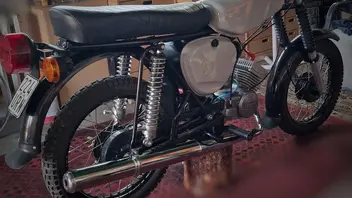

So fertig... zylinder noch eintragen lassen und dann geht ab die lutzi

Fette Esse, Brotheber, Spiegel, Blinker gekürzt, Klappfußrasten, Schutzbleche
Fusrasten träger wurde geändert auf ori mit seitenständer, der wenn man das karren abhebt selbst einklappt. Spiegel kommt einer unterm lenker ran mit e prüfzeichen.
Kastenschwinge hast du noch vergessen 😅 wurde auch rückgängig gemacht und Blinker ist original länge

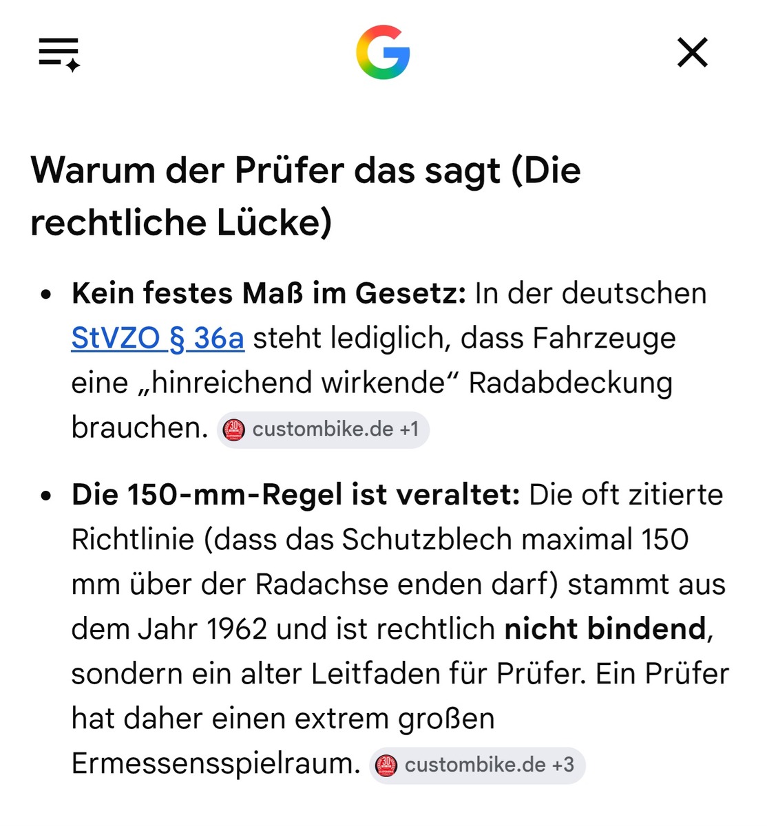

Re: wie weit schutzblech kürzen
also, ich hab das hier vor geraumer zeit zwar schonmal geschrieben, aber ich machs einfach nochmal, das ist schon länger her und bestimmt nicht mehr auffindbar.
in D gibts dafür kein gesetz, aber es gibt bestehende EU regelungen:
vom hinterrad müssen 2/3 des halben rades abgedeckt sein.
die kante des hinteren schutzbleches darf maximal 20cm über der achsmitte liegen.
beim vorderen schutzblech 15cm
die vorderkante des vorderen schutzblechs darf maximal im lot über der achse liegenmfg tobi
