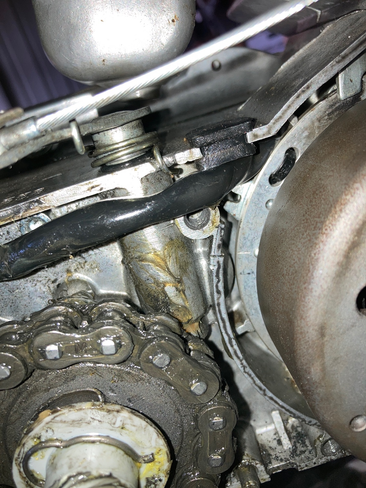

Dein kippen tut dort nichts, aber ich hatte manchmal ein komisches klappern, wenn ich in den Leerlauf geschalten habe das war aber bloß alle 100 mal so und die Welle lässt sich auch bis auf weiteres nicht bewegen oder Ähnliches also hin und her drehen schon aber halt nach vorne nach hinten nach oben nach unten und so weiter halt nicht

Also ist der 6000er Lager hin
Alles gut, ich hab den Fehler gefunden. Ich hatte noch größeres Unglück im Unglück, denn ich habe zwei Kugeln und etliche Metall Nuggets aus dem Loch holen können mit einem Magneten und jetze darf ich mit Sicherheit den Motor spalten. Ich tippe auf Lager oder Getriebeschaden.
