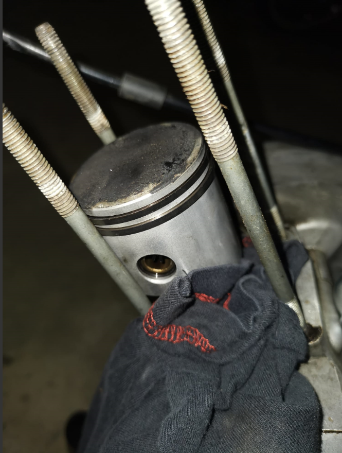

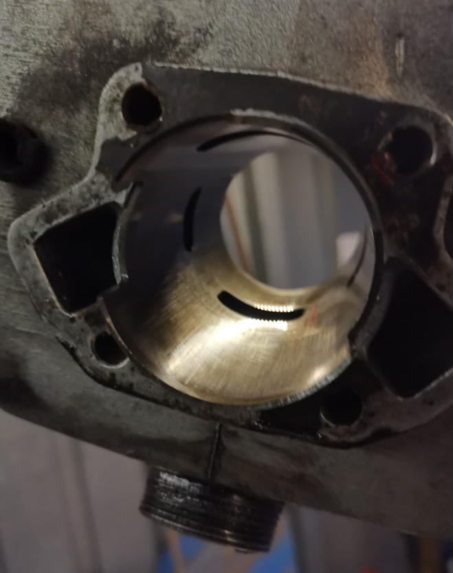

Moin,
habe mal ne frage bezüglich meines Zylinders. Ich habe ihn vor ein paar tagen mal unten gehabt und da erschien er mir verdächtig Groß mein Bruder meinte eine kolbenmaß von 44,96mm wäre ein 50ccm Zylinder aber im Internet steht es ist ein 63ccm ein paar meiner freunde meinen es wäre auch noch ein 50er und mache auch wieder nicht. Jetzt bin ich ziemlich verwirrt und habe keine Ahnung was ich so richtig glauben soll
