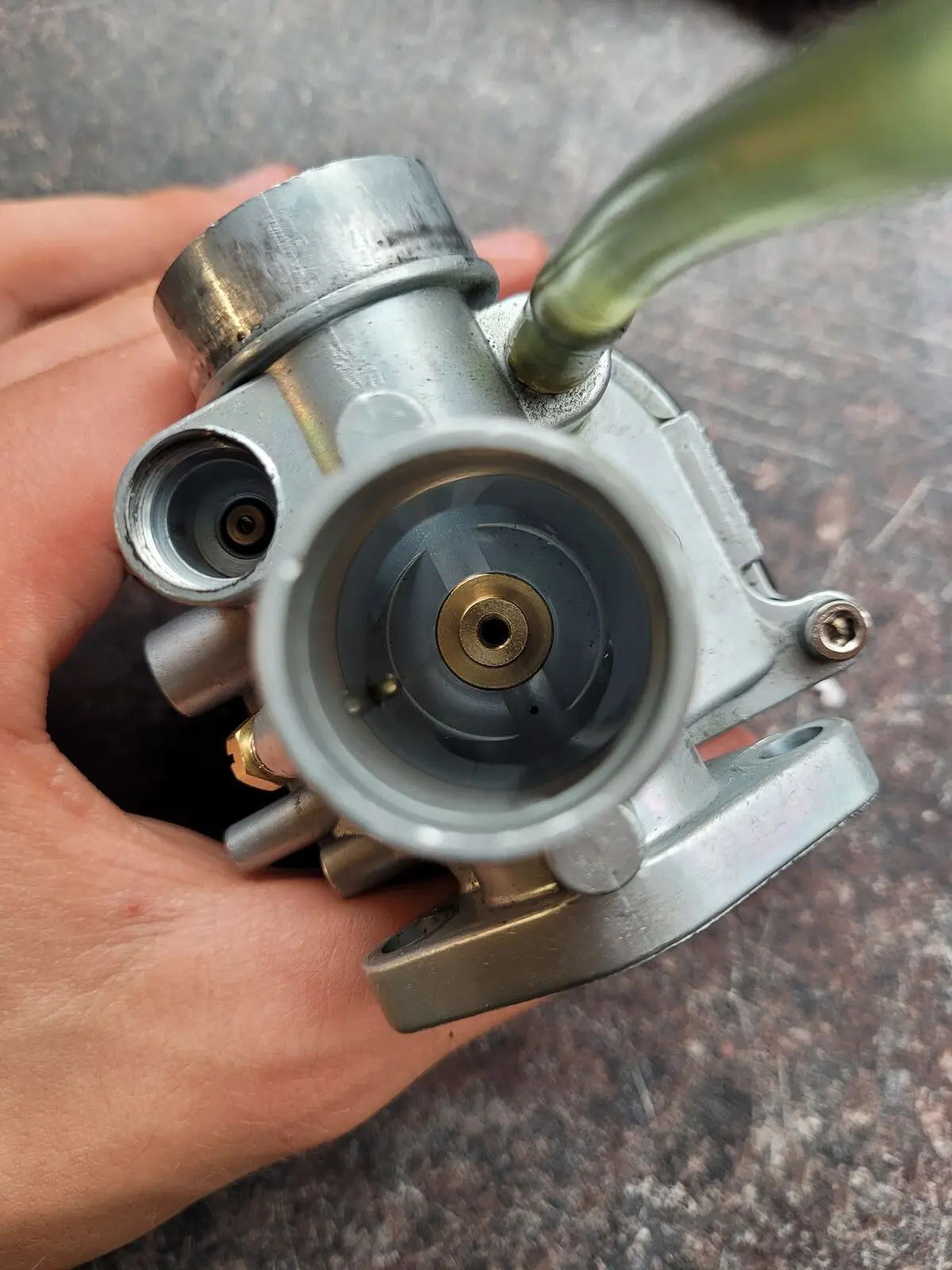

Moin,
Ich hab jetzt mal wieder Probleme mit meinem Motor. Hab einen ZT60N und hatte dann 19ner Vergaser und Tuningluftfilter eingebaut, hat aber ähnliche Probleme wie ich gleich beschreibe gehabt, deshalb habe ich wieder orginal 16ner mit 80HD und Ori Luftfilter eingebaut. Die Probleme treten aber weiterhin auf das Moped geht sehr schwer an und hat dann immer kein Standgas gehabt und ist ausgegangen. Mittlerweile geht's gar nicht mehr richtig an.
Er dreht immer nur einmal hoch nachdem ankicken und dann gehts aus und man kann nix retten. Hier ist ein Video mit Ton wo man das sieht: https://workupload.com/file/Wt6fYLvQ4Gk
(Externe Website weil das hier nicht geht)
Hoffe jmd kann mir helfen hab keine Ahnung mehr an was das liegen soll. Vergaser alles mit Bremsenreiniger und Luft sauber gemacht trotzdem gehts net.
Danke und MfG Jannick
Schaue mal in den Vergaser, ob eine Kante hinter der Bohrung für die Leerlaufdüse Richtung Auslass ist. Sollte dort eine sein, so verhindert die das man dass Standgas vernünftig einstellen kann.
Du meinst im oberen Vergaserraum richtig? Da ist keine soweit ich mich erinnern kann keine Kante einfach nur sauber die Bohrung
Ja also kurzes Update bei mir ich hatte jetzt auch mal eine bisschen größere Leerlaufdüse von 27 auf 32, hatte aber sogut wie keinen Effekt. Es fühlt sich auch wirklich eher zu fett an, weil die sich beim Gasgeben verschluckt, aber einfach Stansgasschraube magerwr drehen bringt nix. Bei meinem Standgas ist es jz so das eigentlich gar keins mehr vorhanden ist man muss das die ganze Zeit am Leben halten und es macht manchmal beim antreten wenns nicht geht so ein mmoo moo wenn ich Gas geb (wenn ihr versteht). Auch wenn man Motorbremse benutzt (ich weiß soll man nicht) hört man kein Standgas also so ein gleichmäßiges Motorgeräusch nichts.
Bei anderen Ideen oder Hilfen gerne reinschauen.
Nein Entschuldigung ich meinte schon die Standgasschraube. Auf Nebenluft müsste ich auf jeden Fall mal noch prüfen. Mach ich nachher mal
Ok kann sein aber das lößt ja immer noch nicht mein Problem die Standgasschraube sieht auch noch ganz gut aus glaub nicht das da was feht, die ist so lang wie sie sein soll
Eigentlich nicht die ist vorne noch rund und ich hab auch nirgendwo ein Stück gefunden. Außerden ist da ja das Problem mit dem schlecht angehen, was ja eigentlich nix mit der Standgasschraube zu tuen hat weil ich ja Gas gebe.
Die Spitze von der Standgasschraube ist aber nicht abgebrochen?
